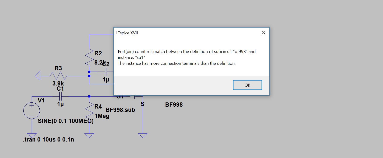

Hallo, kann mir jemnd sagen, wo mein fehler ist?
: Verschoben durch Moderator
von Luca E. (derlucae98)
Dein Symbol hat mehr Pins, als im Modell definiert sind.

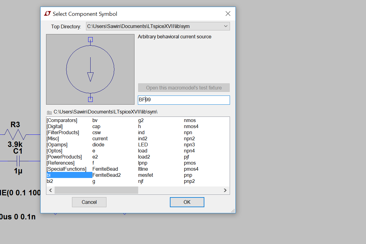

Das richtige Symbol habe ich gemäß der Abbildung unbekannt3
abgespeichert. Wenn ich aber nach dem Symbol (Abbildung unbekannt6)
suche finde ich es nicht.

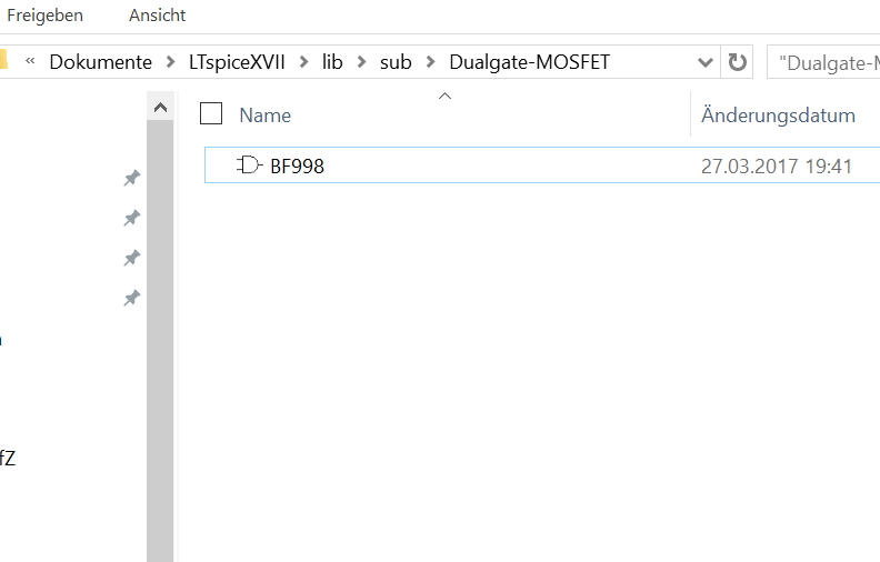

Das Symbol kann ich garnicht öffnen. Ich es im falsche Pfad
abgespeichert?
von Helmut S. (helmuts)
Navigiere mit dem Explorer in das Verzeichnes des Symbols (BF998.asy).
Dann Doppelklick und schon bist du im Symboleditor von LTspice.

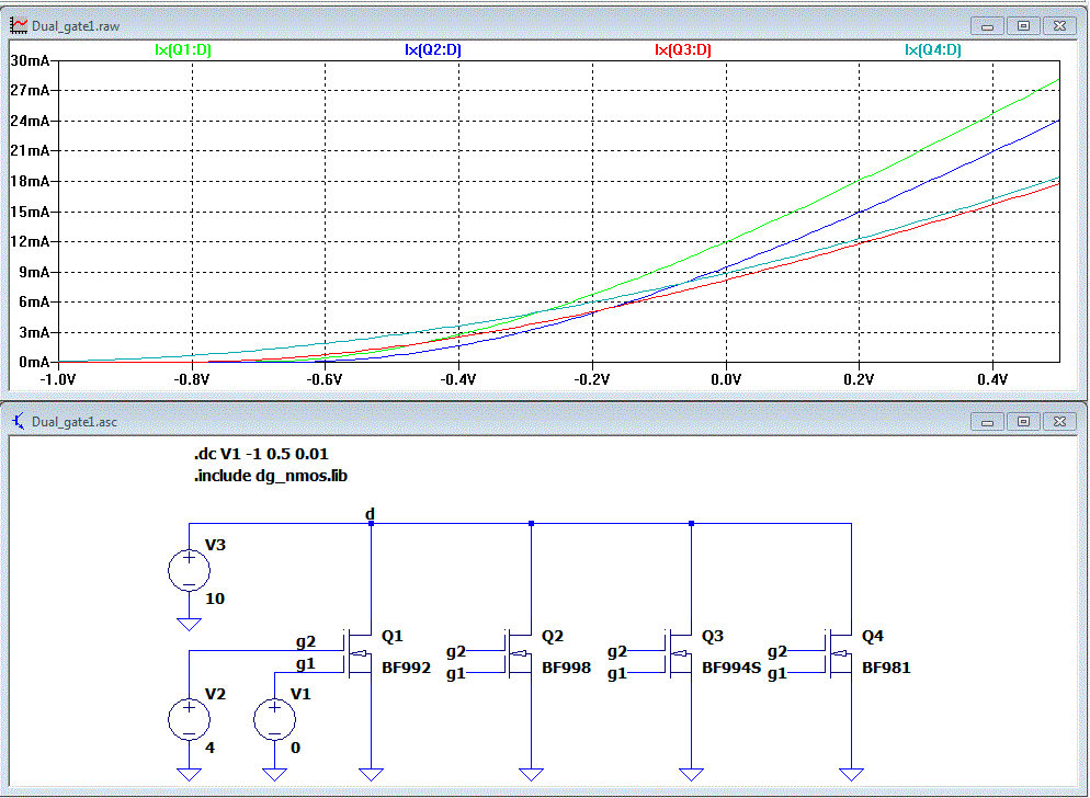

Du könntest auch dieses Beispiel nehmen. Einfach mal den zip-file
auspacken und die Schaltung simulieren.
Das Symbol und die Modelldatei im Verzeichnis des Schaltplans halten.
