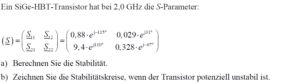

Hallo zusammen, ich muss die Stabilität berechnen und dann noch Stabilitätskreise zeichnen. Aufgabe a) bekomm ich hin, aber ich hab leider keine Erfahrung mit diesen Stabilitätskreisen. Kann mir hier jemand eine gute Internetseite empfehlen? Danke!

Danke dir vielmals. Dieses S* in den Gleichungen, ist das eine Konjunktion? Also wenn s12=0,023*e^(-29°*i), dann ist S12* = 0,023*e^(29°*i)?
Da gibt es eine nette Bibliothek für Octave: http://rf.helpingcreate.com/cgi-bin/octave.pl?page_name=examples Die entsprechende Funktion: http://rf.helpingcreate.com/cgi-bin/octave.pl?page_name=calcStabilityCircles Ich habe die selbst mal benutzt. Funktioniert gut.
