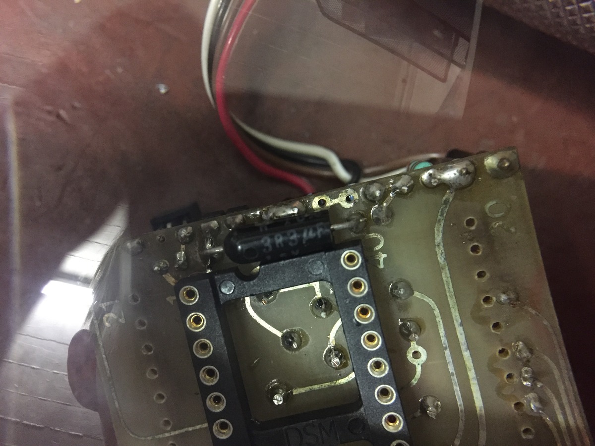

Hallo, ich bin ganz neu in dem Forum und habe mich angemeldet weil ich hier schon durch heimliches lesen viele Antworten auf meine Fragen bekommen habe. Jetzt zu meiner Frage: Ich habe von meinem Vater ein altes Labornetzteil bekommen. Es ist sein Meisterstück und schon etwas in die Jahre gekommen, funktioniert aber noch einwandfrei. Bis auf eins der Displays. Ich habe es auseinander genommen und mich auf Fehlersuche begeben. Nach einiger Zeit und einer Fehldiagnose bin ich zu einem vermutlichen Kondensator gekommen den ihr auch auf dem Bild sehen könnt. Dieser schließt kurz. Jedoch hat der Kondensator eine Bauform die ich so noch nicht kannte (Vermutlich vor meiner Zeit ;) ). Daher wollte ich euch um Hilfe fragen, ob ihr mir sagen könnt was es ist und wo ich möglicherweise ein Ersatzteil bekommen könnte. Vielen Dank für eure Hilfe schon mal im Vorraus.
Könnte ein Tantal sein, die machen öfter mal einen Kurzschluss (zummindest aus dieser Zeit). Könnte man heute einen keramischen Vielschichtkondensator für nehmen, so in der Art: https://www.reichelt.de/Vielschicht-bedrahtet-Z5U-20-/2/index.html?ACTION=2&LA=2&GROUPID=3163;SID=93V-ZXGqwQATQAAFF4He4e468c1855847275e44f839573c839855 ansonsten einen normalen Elko, mfG
Hi es könnte auch ein 3,3 Ihm Widerstand sein. Habe/hatte mal ein Paar Präzisionswiderstände in dieser Bau Form. Gute N8
Ich sehe da was von µf am Ende, sollte also ein Elko sein. Löte das Teil doch einfach mal aus und versuch einfach mal obs wieder funzt. Edit: Herr Restmuell hat recht: https://www.google.de/search?q=vintage+tantalum+capacitor&client=firefox-b&source=lnms&tbm=isch&sa=X&ved=0ahUKEwjrt5SEwd7TAhWOIVAKHeC5BMgQ_AUICigB&biw=1280&bih=860#imgrc=BYDhfFR6FoenAM:

Naja, wird schon ein 3,3µF Kondensator sein (scheint wohl hi und da eine übliche Schreibweise zu sein, die erstmal wie ein Widerstandswert aussieht - findet man jedenfalls auch in diversen Gerätemanuals). Darunter scheint wohl noch eine Spannungsangabe (15V ?) zu sein - also Kondensator.
Kurzgeschlossene Tantals als Abblocker der Betriebsspannung waren die Pest der 80er Jahre.
Danke für eure Hilfe. Der Ersatzkondensator ist jetzt bestellt und hoffentlich läuft das alte Stück bald wieder in voller Pracht.
3,3µF sind heute selten, 2,2µF oder 4,7µF tuns auch ;) (an dieser Stelle jedenfalls)
