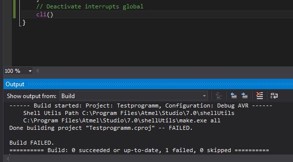

Hallo zusammen Ich benutze aktuell Atmel Studio 7. Ich habe das Problem, dass jedes mal wenn der Build fehlerhaft ist, mir nur angezeigt wird, dass er "failed" ist, jedoch habe ich keinen Fehlerbeschreib WO un WAS fehlerhaft ist. Wo muss ich das einstellen? MfG

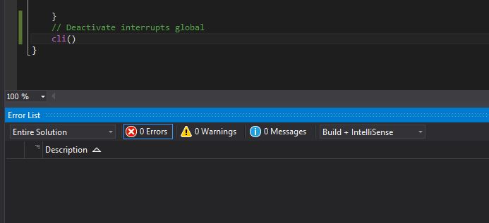

Hast du unter im Menü "View" die "Error List" aktiviert?
Und was wird im Output-Fenster angezeigt? Bitte die komplette Ausgabe hier posten.
Poste doch einmal einen Screenshot mit einem Fehler im Programm (nach dem Kompilieren).

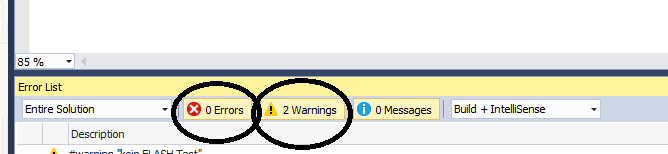

Hast du eventuell die Errors und/oder die Warnings in der Error-List deaktiviert?

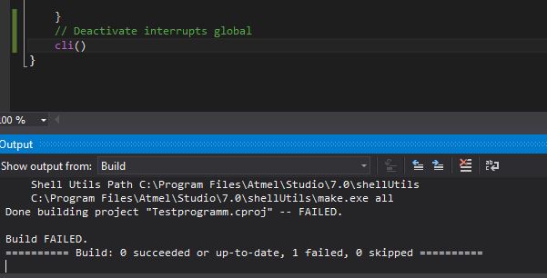

Hier sind mal die Screenshots: Dabei ist ein Semikolon bei cli() fehlend.

Poste doch mal den gesamten text im Output ab: " ------ Build started: Project: NAME, Configuration: Debug ARM ------"
Da fehlen ja alle Ausgaben, die das Studio beim build so von sich gibt, und das sind üblicherweise eine ganze Menge, auch im fehlerfreien Fall. Mit der urban legend "Leerzeichen" hat das nichts zu tun. Oliver
