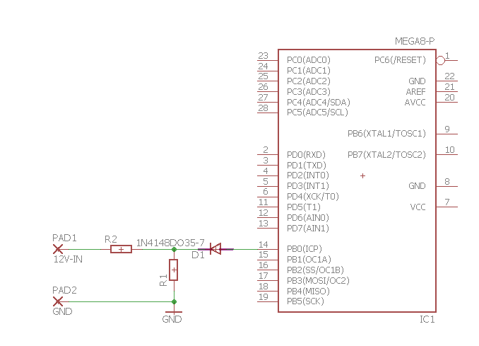

Hallo Zusammen, im Anhang mal eine Schaltung. Idee: der Eingang vom Controller wird über die Diode und den Widerstand auf GND gezogen, solange nicht über den anderen Widerstand eine Spannung anliegt die, die Diode sperren lässt. Die Schaltung soll mit Bspw. 12V versorgt werden, die 5V für den Controller werden über einen Spannungsregler entsprechend bereitgestellt. Würde das so funktionieren? Sollte man zur Störungseliminierung noch einen Kondensator vorsehen? Was am Ende als 1 oder 0 interpretiert wird, kann man ja in der Software festlegen.
Ich würde einen Spannungsteiler, kleinen Kondensator und Z-Diode einsetzen. In der Diode sehe ich jetzt gerade keinen Sinn.
TorbenK schrieb: > In der Diode sehe ich jetzt gerade keinen Sinn. Okay hätte noch schreiben sollen, das der interne Pullup den Pin auf 5V zieht. Die Idee hinter der Diode ist im Prinzip ein Rückschalgventil das einen Gegendruck bekommt.
Sven L. schrieb: > Okay hätte noch schreiben sollen, das der interne Pullup den Pin auf 5V > zieht. Das habe ich mir dann auch gedacht. R1 ist sozusagen der Pulldownwiderstand für den 5V Pullupwiderstand. Womit willst du denn den Pin ansteuern, wenn ich fragen darf? Taster, Schalter ... ?
Ja Taster oder Schalter, je nach dem... An den Controller soll hinten noch ein Bustreiber ran und dann gehts weiter per RS485. Der Controller soll auf den Bus senden, sobald sich eine Flanke ändert.
Es ist schon spät bzw. früh. sonst wären schon die entpreller über dich hergefallen :) Bei Schalter oder Taster nimm halt einen Kondensator dazu. Ich nehme 1µF, und lass den Rest von der Software entprellen. Wenn due die Widerstände richtig berechnest, sehe ich bei der Schaltung keine Probleme. Ich verwende auch 12V, aber im Auto. Da habe ich Transistoren als Pegelwandler. Ist aufwendiger, aber das 12V Netz in autos ist alles andere als sauber.
Natürlich, entprellen muss man so oder so... Die Standardschaltungen sind mir auch bekannt, aber das soll ein möglichst kleines Platinchen werden, der Mega 8 war eher exemplarisch.
Wenn du keinen Wert auf Eingangsschutz legst, kannst du den R2 ggf. auch noch weglassen. Darfst dann den Pin nur nicht auf Ausgang schalten.
Den R2 will ich schon drinnen lassen und möglichst groß auslegen. Ich warte mal noch ein paar Stunden, was die anderen hier so schreiben, da sind sicher auch noch paar Ideen und Anmerkungen dabei!

Die Schaltung aus dem Eingangsposting ist bewährt und wird in der Industrie auch verwendet. Es hat auch keinen grossen Sinn, da noch Spannungsteiler usw. vorzuschalten, es reicht die Diode alleine. Wer möchte, kann noch einen kleinen C nach Masse vorsehen (10nF-47nF), aber wirklich nötig ist das nicht, die Diode sperrt ja alles über dem Highpegel des MC sowieso weg. Also höchstens ein kleiner R2, R1 kann entfallen.

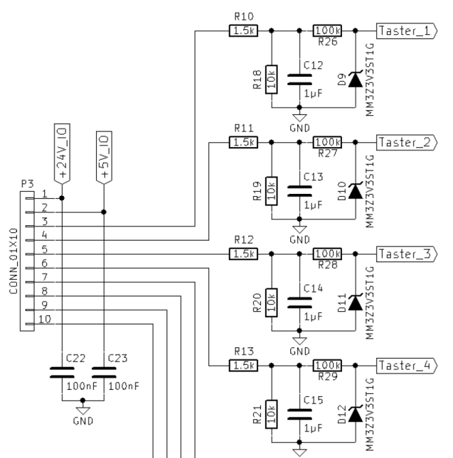

Ich verwende für 5V bis 30V ganz gerne die Schaltung aus dem Anhang. Hat den Vorteil, dass man damit auch 230V Kontakte sicher abfragen kann, da der Schaltstrom kurzzeitig groß genug ist um die Kontakte zu reinigen. (bei 24V) Zusätzlich wird das Signal zuverlässig entprellt. Die Z-Diode könnte man weg lassen und es dem Eingangsschutz des µC überlassen. Die Eingänge am µC muss man natürlich auf hochohmig stellen und optimalerweise auf Hysterese (wenn möglich). Christian_RX7

gegen +12V) dann funktioniert es doch nicht oder übersehe ich was?
Hänge ich den Schalter zw. den Eingangspin und GND, dann ist ei
gedrücktem Taster der Eingang über die Diode auf GND gezogen.
Ich wollte aber mit der externen Spannung den Eingang ansteuern und
nicht gegen GND.
