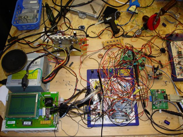

Hallo Thomas, also um ein bißchen auszuholen - ich habe hier einen ATmega32 und eine HDD mit 540 MB in Betrieb. Mein Aufbau sieht aus, wie im Anhang. Das heißt Freiluftverdrahtung. Am linken Rand sieht man das Power-department, CVDD, DVDD und AVDD (der VS1003 braucht eine andere Core-Vdd !). In der Mitte unten der VS1003 auf Adapterplatine und rechts der GBUF- und Reset-Circuit. Oben mitte Pegelwandlung ATmega32<->VS1003 und oben rechts unter Kabeln vergraben der ATmega32. Die Festplatte liegt oberhalb des Bildes. Ich hatte mal Störungen, die lagen aber an zerhagelten Leseoperationen von der Festplatte. Da hatte ich Probleme mit meinem Datei-Lesesystem. Eine andere Problemquelle kann die Einstellung der Clock-Source des VS1003 (gleich bei VS1002, oder anderen) sein. Wenn man da was falsch einstellt, dann kann man Probleme mit der Wiedergabe bekommen. Das ist auch für die anderen ein Untersuchungspunkt. Ansonsten hatte ich noch nie Probleme mit der digitalen oder analogen Seite, obwohl ich eine "Dreckspegelwandung" mit Spannungsteiler und Bustreiber-IC auf 3,3V verwende. Selbst das SPI geht mit relativ hoher Geschwindigkeit problemlos über Spannungsteiler und Treiber. Auch der Rückweg vom VS1003 über den 3,3V-Treiber an den 5V-ATmega32 funktioniert. Das einzig wirkliche Designproblem lag mal außerhalb der Experimentierplatine : Beim Einschalten der Festplatte wurde die ganze Schaltung samt Festplatte resetted. Das lag an folgendem: Ich verwende ein PC-Netzteil zur Spannungsversorgung. Vom Netzteil geht ein ca 3m langes Kabel zur Festplatte. Dieses war sauber in einen kleinen Kreis gelegt. Das heißt es bildete eine wunderbare Induktivität. Seit das Kabel im zick-zack-Style verlegt ist, funktionier alles einwandfrei. Ich habe auch erst einmal die FAT zerlegt - und da htte ich aus versehen das Root-Verzeichnis gelöscht ;-). MfG, Daniel.

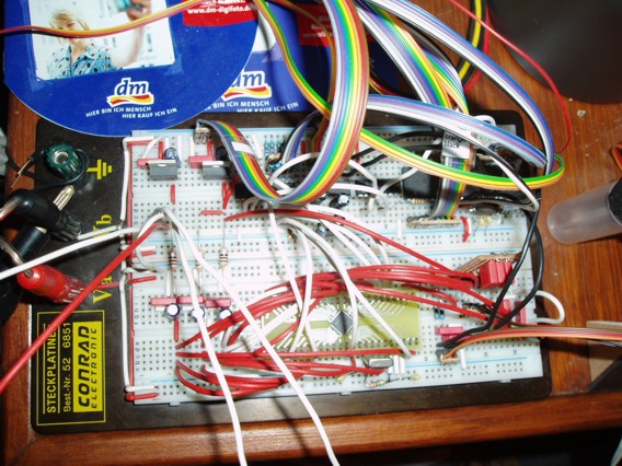

Anbei siehst du meinen Aufbau... Na ja ein ziemlicher Kabelsalat, welch Wunder eigentlich, dass er funktioniert g
@Thomas P. >AGND und DGND liegen zusammen? Meinst du jetzt, dass AGND und DGND ein >und das gleiche sind? Ja, so ist es. Ich höre absolut nichts, was nicht zur Musik gehört.
