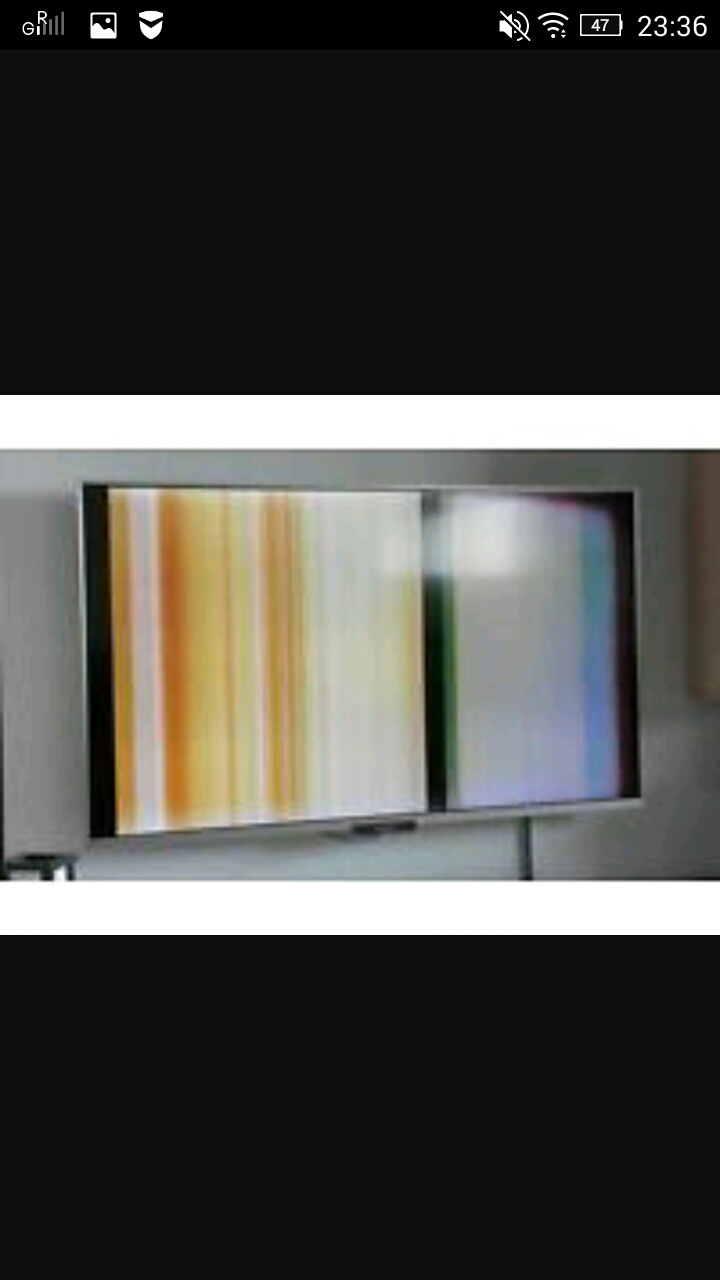

Hallo
Ich habe einen defekten Sony Kdl 50w656a Der Fernseher soll laut
Werkstatt ein defektes Mainboard haben (bunte Streifen und kein Bild)
kosten 350.-€ Liegt es vielleicht nur am IC Af15 ?

von Magnus M. (magnetus) Benutzerseite
Nachtrag:
Zeig doch mal ein Foto von dem gestörten Bild.
von Matthias S. (Gast)
Siehe Bild.

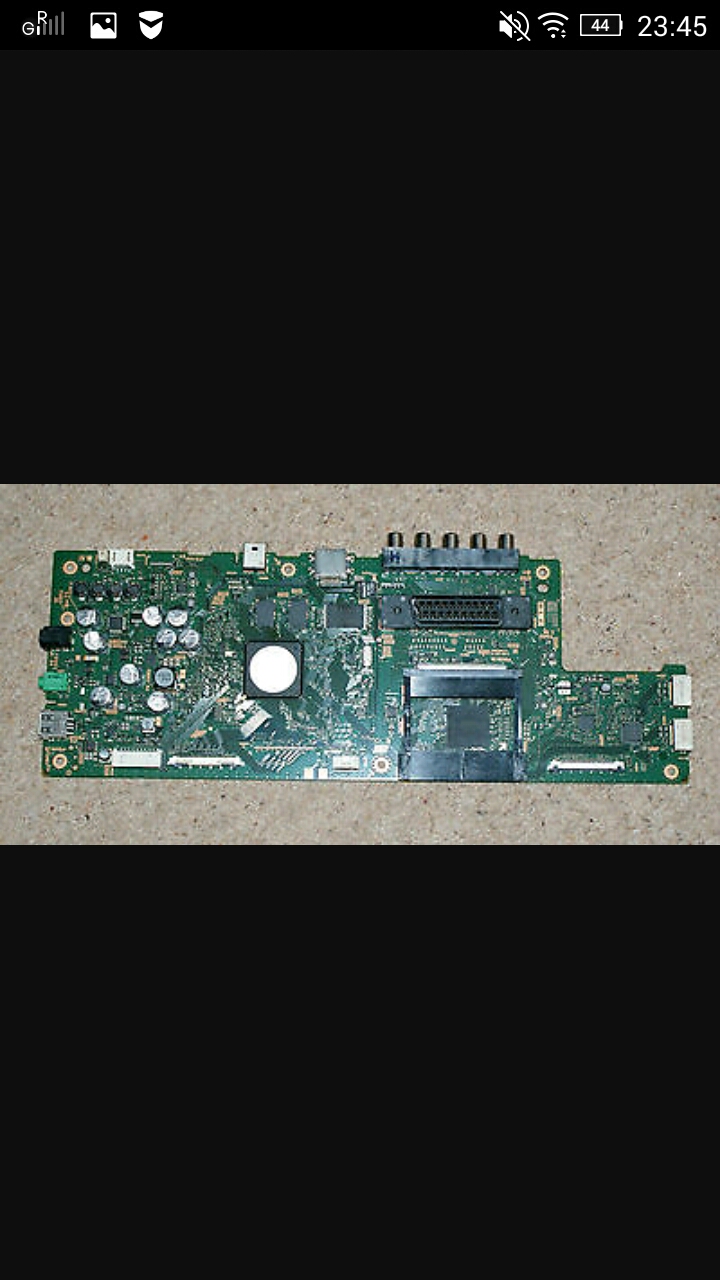

Noch ein Beispielbild vom Mainboard das verbaut wurde.
Vielleicht hat ja jemand noch eine Idee es kostengünstig zu reparieren.
Ich bin sonst noch auf der suche nach einem gebrauchten Mainboard.
