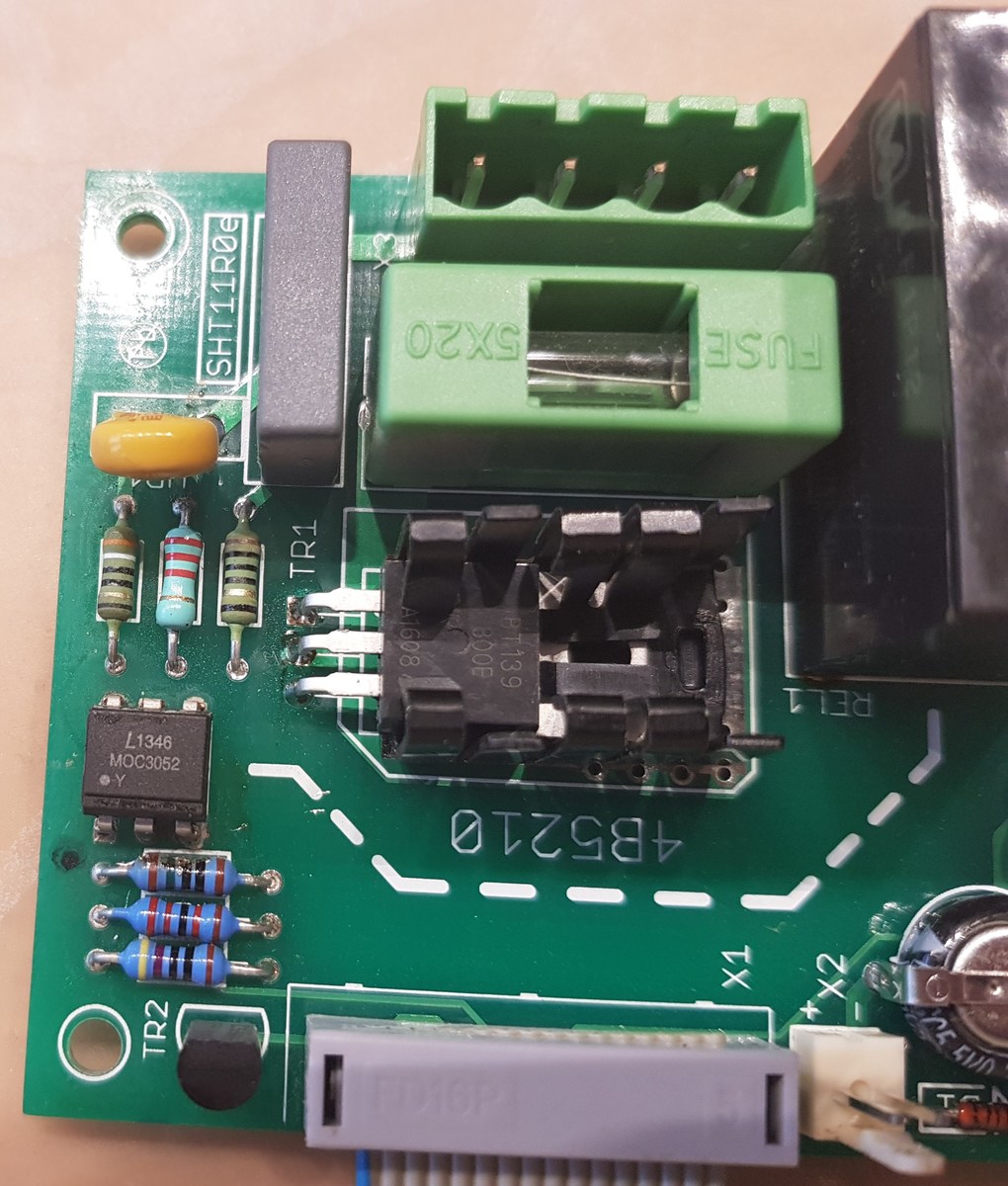

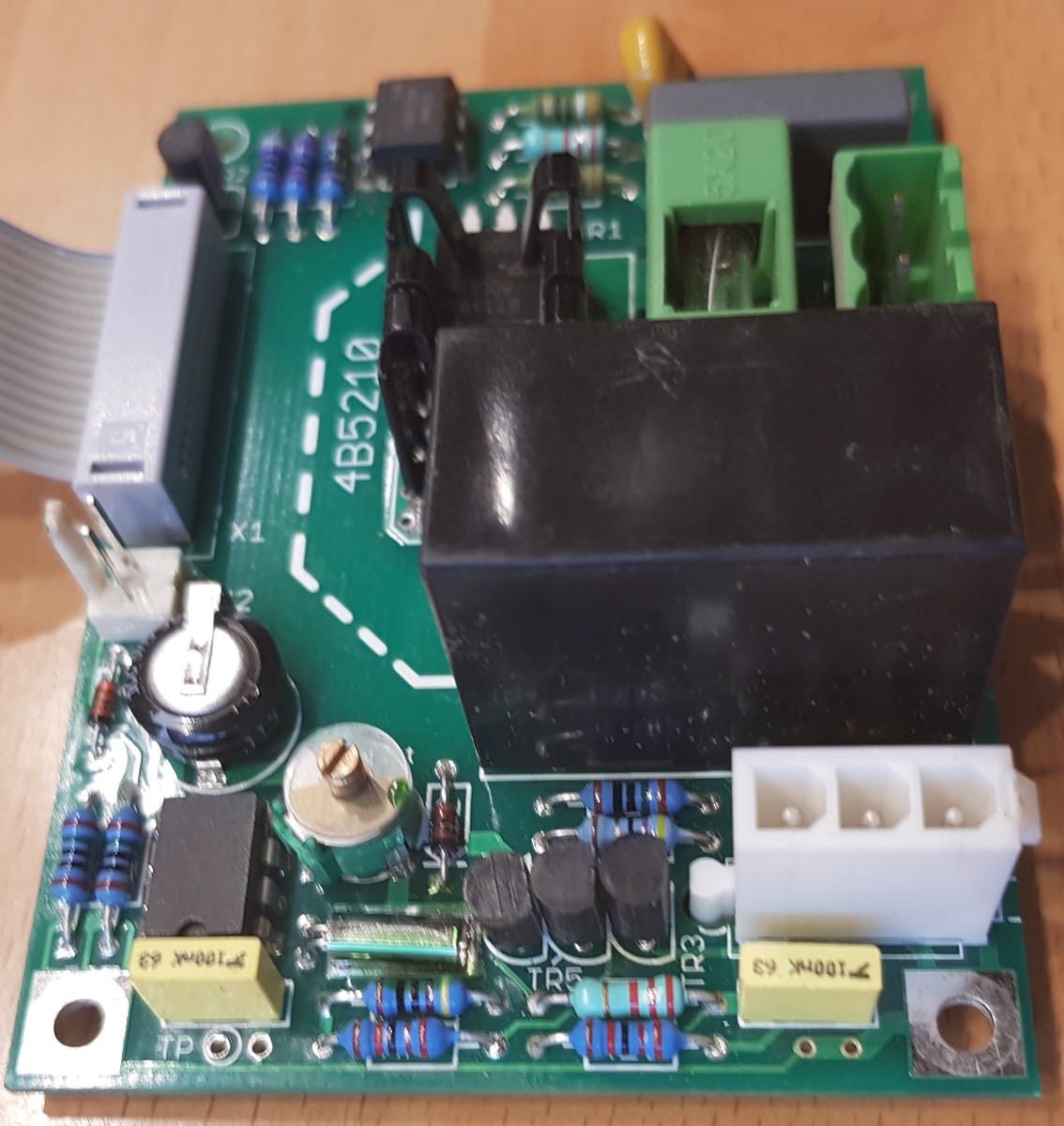

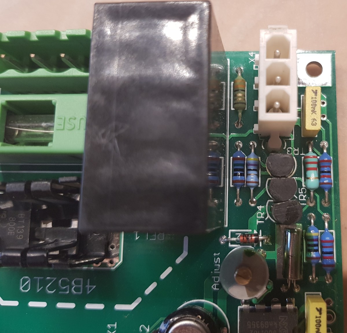

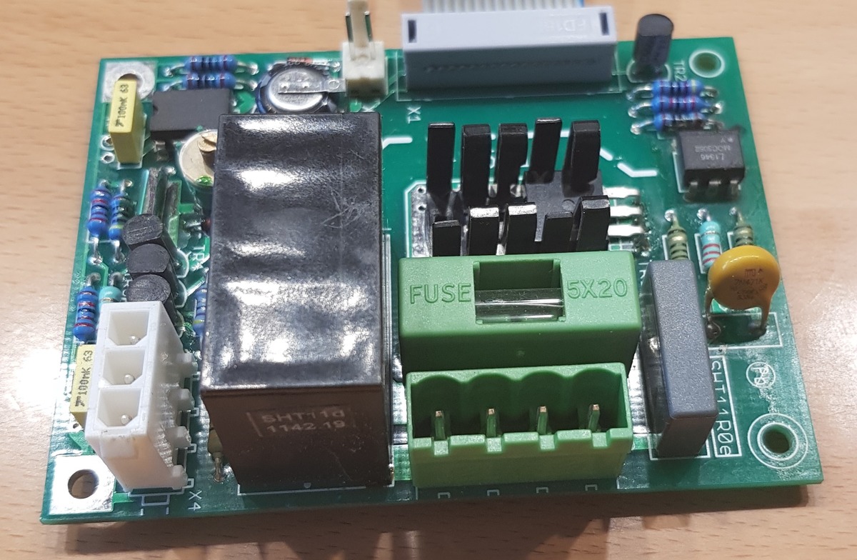

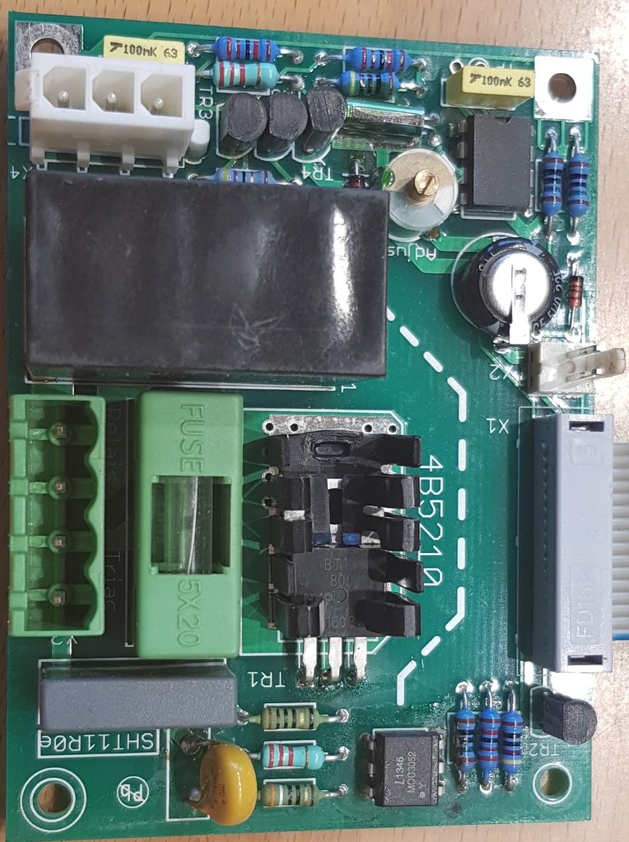

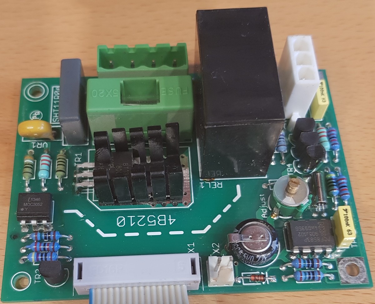

Hallo Leute, hier die versprochenen Fotos
Florian O. schrieb: > Das ist jetzt schon die dritte Platine die kaputt ist immer nach ca. 3-4 > Jahren Leider läßt sich die Beschriftung nur erahnen. Ist das kleine, eingeschrumpfte Ding beim Flachbandanschluss ein Akku oder ein SuperCap?
Interessant wäre nun noch die Bezeichnung der kleinen TO-92 Bauteile https://en.wikipedia.org/wiki/File:TO-92_Front_with_Pin_Numbers.svg Welche Motoren oder Verbraucher sind nun wo angeschlossen. Hast du vielleicht noch ein Bild einer älteren Platine würde mich interessieren ob da auch schon ein 800V Triac drin war.
Wolfgang schrieb: > Florian O. schrieb: >> Das ist jetzt schon die dritte Platine die kaputt ist immer nach ca. 3-4 >> Jahren > > Leider läßt sich die Beschriftung nur erahnen. Ist das kleine, > eingeschrumpfte Ding beim Flachbandanschluss ein Akku oder ein SuperCap? Das ist ein Supercap kein Akku
Thomas O. schrieb: > Interessant wäre nun noch die Bezeichnung der kleinen TO-92 Bauteile > https://en.wikipedia.org/wiki/File:TO-92_Front_with_Pin_Numbers.svg > > Welche Motoren oder Verbraucher sind nun wo angeschlossen. > > Hast du vielleicht noch ein Bild einer älteren Platine würde mich > interessieren ob da auch schon ein 800V Triac drin war. Nein leider hab ich da keine Bilder mehr. Der Triac schaltet den Maulwurf und das Relai den Staubsauger
An der Platine kann eigentlich nix kaputtgehen... :O) ... duck
Wolfgang schrieb: > Florian O. schrieb: >> Das ist jetzt schon die dritte Platine die kaputt ist immer nach ca. 3-4 >> Jahren > > Leider läßt sich die Beschriftung nur erahnen. Ist das kleine, > eingeschrumpfte Ding beim Flachbandanschluss ein Akku oder ein SuperCap? Tschuldigung meinte das müsste ein Akku sein kein supercap
Florian O. schrieb: > Wolfgang schrieb: >> Florian O. schrieb: >>> Das ist jetzt schon die dritte Platine die kaputt ist immer nach ca. 3-4 >>> Jahren >> >> Leider läßt sich die Beschriftung nur erahnen. Ist das kleine, >> eingeschrumpfte Ding beim Flachbandanschluss ein Akku oder ein SuperCap? > > Tschuldigung meinte das müsste ein Akku sein kein supercap Aber ich schau morgen nochmal genau nach der Bezeichnung falls es dich interessiert
Aber im Ernst... Ist die Platine evtl. Vibrationen ausgesetzt? Falls ja: Quarz = Schrott? Und was ist mit dem Widerstand unter dem MOC? Ist der angebrutzelt? Und wie war jetzt das Fehlerbild? Was passiert denn bzw. passiert eben nicht?
controllergirl schrieb: > Aber im Ernst... Ist die Platine evtl. Vibrationen ausgesetzt? Falls ja: > Quarz = Schrott? > Und was ist mit dem Widerstand unter dem MOC? Ist der angebrutzelt? > Und wie war jetzt das Fehlerbild? Was passiert denn bzw. passiert eben > nicht? Vibrationen hat der eigentlich keine abbekommen Ne das ist nur Dreck der Widerstand ist okay. Die Platine macht nix mehr im Ofen kann man die schaltzeit einstellen wann befüllt wird z.B. alle 6 Stunden aber nichts passiert kein Sauger und kein Maulwurf gehen an. Sobald die Platine ersetzt wird geht alles wieder. Zumindest war es immer so.

Florian O. schrieb: > hier die versprochenen Fotos Da gehört ja wohl etwas mehr dazu, ein Netzteil und ein Controller. Der SuperCap könnte kaputt sein, wenn die Uhr nicht mehr taugt. Aber vermutlich ist das Netzteil alt. Florian O. schrieb: > Das ist jetzt schon die dritte Platine die kaputt ist immer nach ca. 3-4 > Jahren 'kaputt' ist ja keine hilfreiche Beschreibung. Zerbrochen ? Angekokelt ?
Florian O. schrieb: >> Tschuldigung meinte das müsste ein Akku sein kein supercap > > Aber ich schau morgen nochmal genau nach der Bezeichnung falls es dich > interessiert Die Bezeichnung interessiert mich eigenlich weniger. Wenn es ein Akku wäre, könnte der nach 3-4 Jahren schon mal den Geist aufgegeben haben. An einem funktionsfähigen Akku müsste man auch bei Stromausfall die Akkuspannung messen können. Wenn er lange genug keine Chance hatte, sich aufzuladen (z.B. wegen Totalabschaltung über den Sommer), ist es möglich, dass so ein Akku ohne geeigneten Schutz tiefentladen wird.

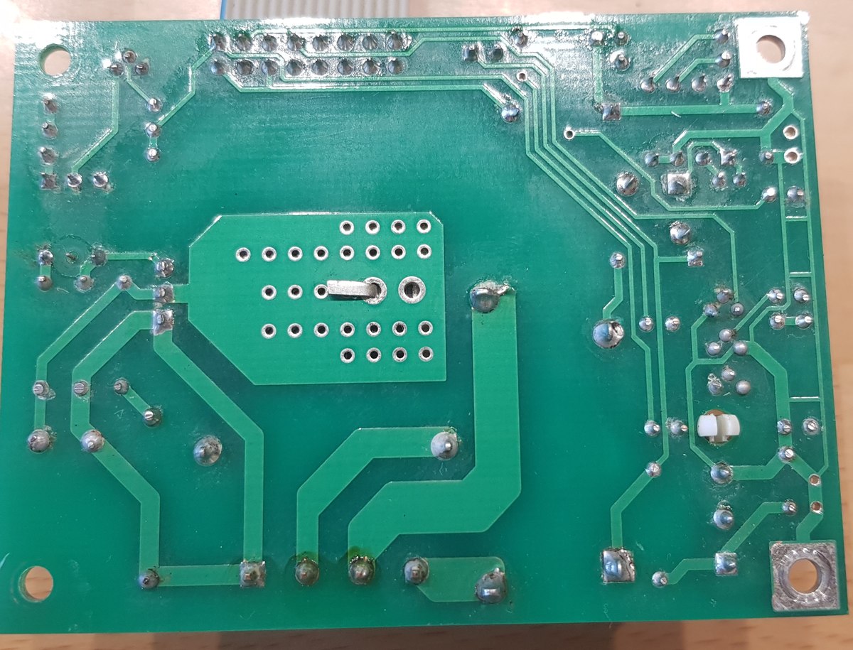

Da ist doch eine Leiterbahn ab in der Nähe von den Triac Anschlüssen. Der 2,2kOhm Widerstand hängt in der Luft. Vielleicht gehört er zu einer Schutzbeschaltung für den Triac ... Und auf dem letzten Bild sieht man das der Triac von Hand nachgelötet oder ausgetauscht wurde.
Der PCF8583 kann von sich aus nur 4 Jahre verwalten. Vielleicht hat der Programmierer des zugehörigen Controllers in seiner Software vergessen Dies korrekt zu behandeln?
Wolfgang schrieb: > Florian O. schrieb: >>> Tschuldigung meinte das müsste ein Akku sein kein supercap >> >> Aber ich schau morgen nochmal genau nach der Bezeichnung falls es dich >> interessiert > > Die Bezeichnung interessiert mich eigenlich weniger. Wenn es ein Akku > wäre, könnte der nach 3-4 Jahren schon mal den Geist aufgegeben haben. > An einem funktionsfähigen Akku müsste man auch bei Stromausfall die > Akkuspannung messen können. Wenn er lange genug keine Chance hatte, sich > aufzuladen (z.B. wegen Totalabschaltung über den Sommer), ist es > möglich, dass so ein Akku ohne geeigneten Schutz tiefentladen wird. Es ist kein Akku sondern ein Supercap war mein Fehler
Hans-Georg L. schrieb: > Da ist doch eine Leiterbahn ab in der Nähe von den Triac Anschlüssen. > Der 2,2kOhm Widerstand hängt in der Luft. > > Vielleicht gehört er zu einer Schutzbeschaltung für den Triac ... > > Und auf dem letzten Bild sieht man das der Triac von Hand nachgelötet > oder ausgetauscht wurde. Ich habe ein paar Anschlüsse nachgelötet da ich das als erstes probiert habe. Ohne Erfolg.
Frank L. schrieb: > Der PCF8583 kann von sich aus nur 4 Jahre verwalten. Vielleicht hat der > Programmierer des zugehörigen Controllers in seiner Software vergessen > Dies korrekt zu behandeln? Das kann ich dir leider nicht beantworten.

Florian O. schrieb: > Tschuldigung meinte das müsste ein Akku sein kein supercap Auf 163851.jpg ist klar zu erkennen, dass es ein 0,22F / 5V Kondensator ist, typische Bauform von Matsushita. Irritiert hat mich der Folientrimmer, aber gehört offenbar zu dem Uhren- / Kalenderbaustein PCF8553. Auf der Platte sind keine sonderlich exotischen Bausteine, sollte reparierbar sein. Erster Verdächtiger wäre das Relais, daran versterben auch regelmäßig die Klöckner-Logon Heizungssteuerungen: Bude kalt, gegentreten, klack, heizt ...
Manfred schrieb: > Florian O. schrieb: >> Tschuldigung meinte das müsste ein Akku sein kein supercap > > Auf 163851.jpg ist klar zu erkennen, dass es ein 0,22F / 5V Kondensator > ist, typische Bauform von Matsushita. > > Irritiert hat mich der Folientrimmer, aber gehört offenbar zu dem Uhren- > / Kalenderbaustein PCF8553. > > Auf der Platte sind keine sonderlich exotischen Bausteine, sollte > reparierbar sein. > > Erster Verdächtiger wäre das Relais, daran versterben auch regelmäßig > die Klöckner-Logon Heizungssteuerungen: Bude kalt, gegentreten, klack, > heizt ... Relai werde ich morgen auch mal testen und berichten
Ja super :O) Im Prinzip könnte man an den SuperCap einfach mal 3V mit wenig mA drangeben und den Strom messen :O) Offensichtlich sind auch die beiden Ausgangskreise im Prinzip voneinander unabhängig. Wenn die also beide gleichzeitig ausfallen (und kein Sensor irgendwo als Bedingung fehlt) kann man davon ausgehen, daß die beiden Ausgänge nicht am Ausfall schuldig sind. Bleibt also noch der kapazitive Sensor. Hängt der an dem weißen Stecker X4?
controllergirl schrieb: > Ja super :O) > Im Prinzip könnte man an den SuperCap einfach mal 3V mit wenig mA > drangeben und den Strom messen :O) > > Offensichtlich sind auch die beiden Ausgangskreise im Prinzip > voneinander unabhängig. Wenn die also beide gleichzeitig ausfallen (und > kein Sensor irgendwo als Bedingung fehlt) kann man davon ausgehen, daß > die beiden Ausgänge nicht am Ausfall schuldig sind. > Bleibt also noch der kapazitive Sensor. Hängt der an dem weißen Stecker > X4? Ja der hängt an x4 und an dem grünen Stecker hängt Maulwurf und staubsauger
Florian O. schrieb: >> Irritiert hat mich der Folientrimmer, aber gehört offenbar zu dem Uhren- >> / Kalenderbaustein PCF8553. >> Jo! Siehe http://www.jepsennet.de/vdr/download/wakeup-0_31_sch.gif
Florian O. schrieb: > Ja der hängt an x4 und an dem grünen Stecker hängt Maulwurf und > staubsauger Jups. Und die werden dann jeweils von Triac bzw. Relais geschaltet... soweit logisch :O)
Im Datenblatt steht: 7.9 Interrupt output ... In the clock mode, if the alarm enable is not activated (alarm enable bit of control/status register is logic 0), the interrupt output toggles at 1 Hz with a 50% duty cycle (may be used for calibration). This is the default power-on state of the device. The OFF voltage of the interrupt output may exceed the supply voltage, up to a maximum of 6.0 V. A logic diagram of the interrupt output is shown in Fig.11. Also müßte, falls nix anderes programmiert wurde, der Pin 7 mit 1 Hz toggeln wenn alles ok ist :O) Läßt sich natürlich jetzt nur schwer prüfen, da ja die Platine defekt ist. Falls es aber trotzdem toggelt, wäre das doch eigentlich ein gutes Zeichen, oder?
Florian O. schrieb: > Hans-Georg L. schrieb: >> Da ist doch eine Leiterbahn ab in der Nähe von den Triac Anschlüssen. >> Der 2,2kOhm Widerstand hängt in der Luft. >> >> Vielleicht gehört er zu einer Schutzbeschaltung für den Triac ... >> >> Und auf dem letzten Bild sieht man das der Triac von Hand nachgelötet >> oder ausgetauscht wurde. > > Ich habe ein paar Anschlüsse nachgelötet da ich das als erstes probiert > habe. Ohne Erfolg. Na dann hast du eben das Lötauge von dem Widerstand gekillt .. Schau mal auf das Bild mit der Lötseite. Links neben dem Triac sind 3 Widerstände und bei dem mittleren fehlt das Lötauge.
