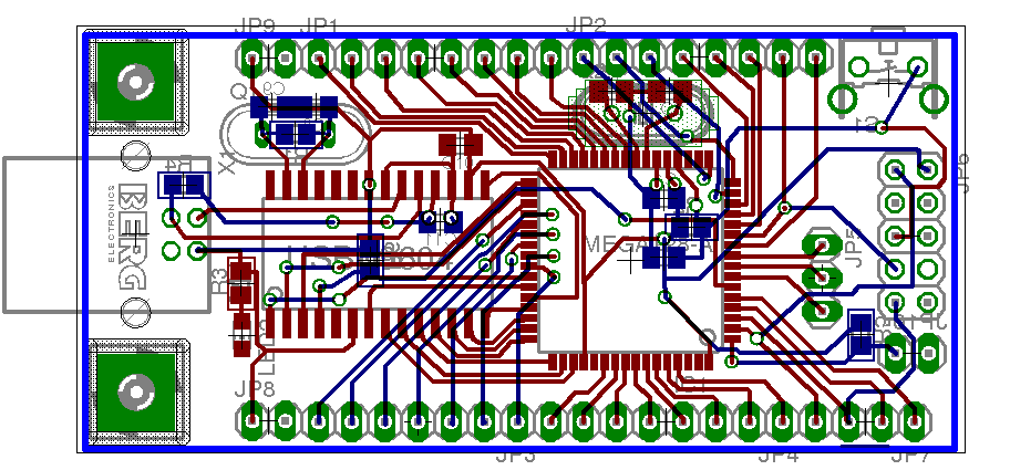

Hallo Leute, ich habe das layout von benedikt neu geriutet und die meisten diskreten Bauteile auf smd umgestellt. Ich habe vor die Platinen bei HAKA fertigen zulassen. Das dauert in der Regel 2 Wochen. für 50€ würde man 6 platinen erhalten. Ich benötige aber nur 2. Hat jemand interesse an den anderen 4 ? Stückpreis würde inkl Portr so bei 10€ liegen. Wenn jemand mehr als eine möchte, entfällt natürlich das doppelte Porto. Ich rechne den Preis dann auf den cent genau aus. Wer interesse hat, kann sich ja bei mir melden. evtl kann man ja auch die Bauteile zusammen bestellen. dann wirds sicherlich billiger (z.B. bei CSD) ich habe ein Bild angehängt von dem Layout. Kann aber noch geändert werden, wenn jemand nen Vorschlag hat. Gruss, John
John Crispin (john) schrieb am 25.10.2006 um 10:53 Uhr: >Hallo Leute, >ich habe das layout von benedikt neu geriutet und die meisten diskreten >Bauteile auf smd umgestellt. Ein paar kurze Anmerkungen: - Den 24 MHz Grundton-Quarz gibt es bei Reichelt nur in einem andern (SMD) Gehäuse, und Conrad gibt nicht an, ob es Grundton-Quarze sind. Bin auch gerade am Überlegen, wo ich am besten einen geeigneten Quarz bekomme. -Vorsicht mit Pin 6 (/DACK), der muss meiner Meinung nach, soweit ich das Datenblatt verstanden habe, an VCC. - Warum Quarzoszillator statt Quarz für AVR? Einfacher Quarz ist deutlich preiswerter und verbraucht weniger Energie. Gruß Stefan Salewski
Hi, > - Den 24 MHz Grundton-Quarz gibt es bei Reichelt nur in einem andern > (SMD) Gehäuse, und Conrad gibt nicht an, ob es Grundton-Quarze sind. Bin > auch gerade am Überlegen, wo ich am besten einen geeigneten Quarz > bekomme. > also bei CSD gibt es den 24Mhz als grundton. da ich auch dort den usbn bestellen wollte ist das kein problem. der 24Mhz kostet da 30 cent :) > -Vorsicht mit Pin 6 (/DACK), der muss meiner Meinung nach, soweit ich > das Datenblatt verstanden habe, an VCC. werde ich nachlesen, bei benedikt scheint aber so zu funktionieren > - Warum Quarzoszillator statt Quarz für AVR? Einfacher Quarz ist > deutlich preiswerter und verbraucht weniger Energie. hast du recht :), kommt heute abend ein normaler quarz mit 2 kerkos hin danke für die kommentare John
> Eingangsstatement von Benedikt. Diese Bridge kostet bei Farnell ab 10 > Stück ca. 5.80€, der FTDI245BL liegt bei 6.32€. Preislich seh ich da Ich hab meine USBN immer in Tokyo gekauft. Da kosten sie 600Yen, also etwa 4Euro. :-) > ich habe das layout von benedikt neu geriutet und die meisten diskreten > Bauteile auf smd umgestellt. Ich wuerde empfehlen dann den Taktausgang des USBN zum ACR rueberzuziehen und das so ein Loetbruecke vorzusehen. So kann man sich entscheiden ob man einen Quarz verwenden will oder nicht. > -Vorsicht mit Pin 6 (/DACK), der muss meiner Meinung nach, soweit ich > das Datenblatt verstanden habe, an VCC. Ich will mich jetzt aus dem Kopf nicht festlegen, aber ich glaub auch das man das nochmal ueberpruefen sollte. Ich glaub auch ich hab irgendwie mehr Kondensatoren an meinem USBN. Ich hab auch noch einen Pullup fuer CS damit man den Mega8 ueber SPI brennen kann ohne das der USBN am Bus stoert. Wenn ich es nicht vergesse stelle ich mein Layout mal auf meine Homepage. Olaf

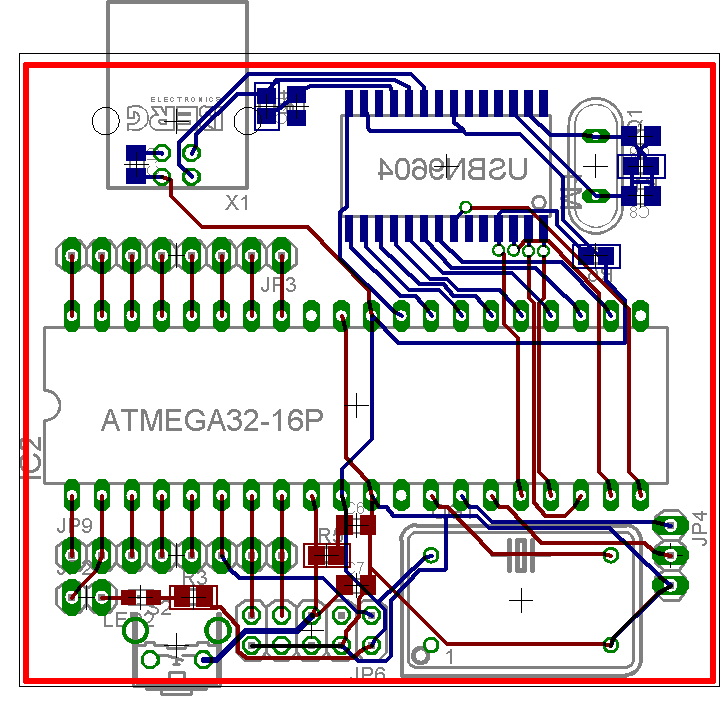

Ich hab da noch eine Anregung. Wenn wir irgend einen AVR draufbauen koennten der mehr als einen UART hat, hatt man den Vorteil, dass man wenn man irgendwann keine Lust mehr auf das Board hat dieses als einfachen rs232 zu usbwandler hernimmt. Ich habe schon begonnen einen Treiber fuer Linux zu schreiben, da kann man den UART als /dev/ttyUSB ansprechen. Ebenfalls wird man den I2C Bus, die IO Ports auch als Linux Geraet ansprechen koennen. (/dev/i2c /dev/parport). Wenn sich jetzt noch jemand finden wuerde der einen Treiber fuer die Windowsfraktion schreiben koennte wuerde man das Board noch lange her nehmen koennen. Was meint Ihr? Gruss Bene
Hier habe ich ein bisschen mal Dokumentieren begonnen. Bezgl. dieses allgemeinen Schnittstellen Adapter. http://www.ixbat.de/index.php?page_id=103 Gruss Bene
Hi Bene, welchen controller hast du gedacht ? atmega128 ? wenn man nen mega128 nimmt, sollte man auch gleich noch etwas ram drauf packen und evt noch etwas spi flash. oder was denkst du ? John
Wir muessen nur aufpassen das es nicht wieder zuviel, dadurch zu teuer und dadurch wieder uninteresannt wird. Denke ein atmega128 mit dem usbn9604 in Streichholzschachtelgroesse mit 2 langen reihen pins, waere eine gute Basis fuer viele Projekte. Gruss Bene
ok.... ich mache mich heute abend an das layout und schicke es die dan zur kontrolle zu :) speicher lasse ich weg, und rs232 wandler auch. mache leute (wie ich) benutzen eben gerne ftdi boards ohne level shifter :)
Hallo, @John: ich hätte Interesse an einem deiner Bords.
hi andy, schicke mir über das forum eine nachricht mit deiner e-mail ich bin gerade dabei das ganze mit mega128 neu zu routen John
hi, hier nochmal die aktuelle Version des Boards. ich muss noch den ISP roputen und es gibt noch ein paar stellen an denen der drc meckert. aber jetzt erst mal ins bett das board wird ca 7*3 cm soll ich lieber ein usb B oder mini usb stecker einplanen ?
der B ist zwar nicht arg gross, aber ich finde den Mini besser.
ok, werde dann den usb mini verwenden. noch 2 andere Punkte : * ds1813 als rest baustein ? kostet ca 2 euro * am mega128 geht isp ja über tx und rx. wenn ich mich recht entsinne, gehen rx tx nur im normal betrieb wenn pen = 0 und wen pen=1 dann sind das die isp ports !?!?. also soll ich an pen einen jumper ranhängen ? oder lieder einen microswitch ? ich packe noch 2 mount holes neben den usb stecker, dann sollte alles gut funktionieren. evtl noch die option einen serial flash von ateml auf den bottom layer :) denn muss man ja nicht mounten. :) gruss, John
Hi, hier die fertige schematic und das board. mini usb habe ich nicht verwendet, da die viel teurer sind das board ist ca 7*3 cm gross, also wird der preis bei ca 5€ liegen, wenn wir 12 stck bestellen. wenn jemand eins will ist jetzt der richtige moment dafür :-) wenn wir 8 stück habem werde ich bestellen. gruss, John

Am resetschlatkreis fehlt ne junction ;)
naja.... die tun nicht wirklich not in der schematic. ohne geht es auch. im board ist das richtig verdrahtet. der einzige fehler den ich noch gefunden habe ist, das C11 ein package 0805 hat, aber ne 1µF tanatl sein soll. das werde ich heute abend noch ändern. danach ist dann alles i.O. zumindest finde ich nicx anderes
