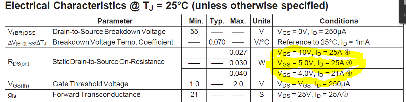

hinz schrieb: > Da ist beim setzen des Datenblatts ein Fehler > passiert, der Widerstand wird nach wie vor in Ohm gemessen, nicht in > Watt. Da hat jemand zwar korrekterweise ein 'Ω' geschrieben, im PDF aber den verwendeten Font nicht mit eingebunden. Auf einer anderen Maschine kommt dann ein 'W'. Ist mir auch schon mehrfach begegnet. Bei der DB-Angabe des RDS(on) ist auch ein UGS-Wert vermerkt, für den dieser Widerstand gilt und garantiert ist. Bei kleineren Gatespannungen kann man keine sichere Aussage treffen, auch bei den Kurven nicht, die sind üblicherweise mit typischen Werten angegeben. Wenn du ein einzelnes Exemplar aufbaust, kannst du mit ein wenig Glück auf den typischen Wert stoßen (nachmessen!) oder sogar auf einen besseren und dann den FET auch verwenden. Für ein Serienprodukt sind bei UGS=4V 40mΩ garantiert. Oder bei 10V eben 27mΩ. Beides ist dann worst case.
HildeK schrieb: > Für ein Serienprodukt sind bei UGS=4V 40mΩ garantiert. Oder bei 10V eben > 27mΩ. Beides ist dann worst case. Aber auch nur für 25°C Sperrschichttemperatur!

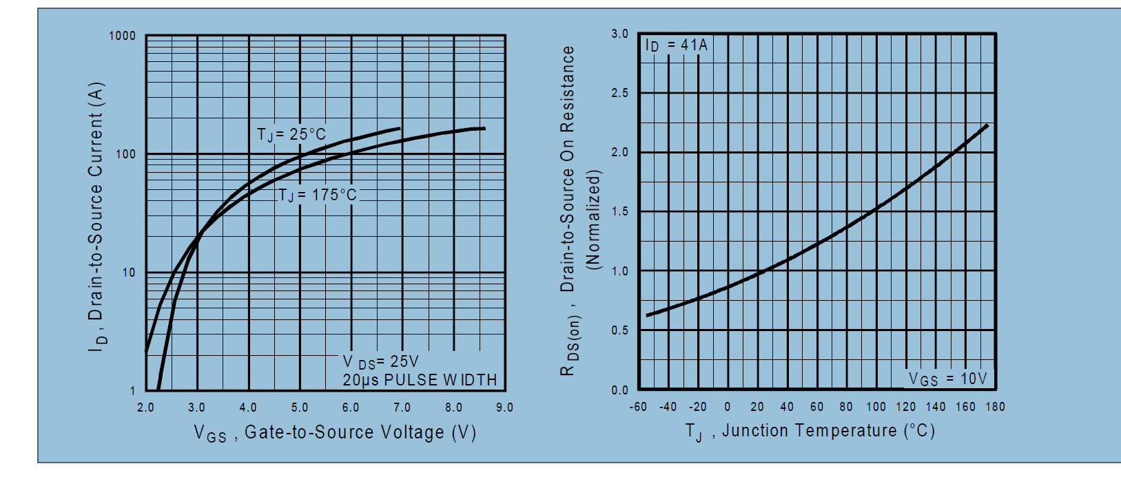

Sorry aber wenn ich dieses Bild ansehe dann heißt das bei einer Vgs von 5 V und einen Id von 10A was genau? Ich stehe total auf den Schlauch. Ich würde das gerne lernen. Lg
Pier S. schrieb: > Sorry aber wenn ich dieses Bild ansehe dann heißt das bei einer > Vgs von > 5 V und einen Id von 10A was genau? > Ich stehe total auf den Schlauch. > Ich würde das gerne lernen. Diese Diagramme passen nicht zu Deinen Anforderungen. Rechts geht es um konstante Vgs=10V und Id=41A. Links geht es um Vds=25V und 20 µs Plulsweite. Bei 5V Vgs gehst Du senkrecht nach oben und triffst u.A. auf die Kennlinie für 25°C. Dann gehst Du nach links und liest den dazugehörigen Id ab, 100A. mfg Klaus
Pier S. schrieb: > Sorry aber wenn ich dieses Bild ansehe dann heißt das bei einer Vgs von > 5 V und einen Id von 10A was genau? Der Kanal erlaubt dann nicht mehr als 10A, man Sättigung. Die Verlustleistung wird dabei so groß, dass der Zustand nur ein paar µs andauern darf.
Entschuldige wenn es mir immer noch nicht ganz klar ist. Also bei VGs=5V Id von 25A habe ich einen Widerstand von 0,03Ohm. Das entspricht dann einer Verlustleistung von 18,75W stimmt das? Hält das der Mosfet aus? Wo sehe ich das im Datenblatt? Heißt das wenn ich meine 2.8 A schalte eine Verlustleistung von 0,235W habe? Herzlichen Dank für Eure Hilfe das Mosfet Datenblatt richtig lesen zu lernen .
hinz schrieb: > Der Kanal erlaubt dann nicht mehr als 10A, man Sättigung. @Pier S.: Argh, da hast du mich ja klasse reingelegt. Das Diagramm stammt gar nicht vom IRLR120N. Von welchem MOSFET hast du es jetzt gerade?
hinz schrieb: > Argh, da hast du mich ja klasse reingelegt. Das Diagramm stammt gar > nicht vom IRLR120N. Sorry du hast mir den IRLR2905 vorgeschlagen also habe ich ab dem Moment von diesem Bauteil gesprochen. Tut mir Leid

Christian S. schrieb: > Das Bild "typical transfer characteristics" gibt Auskunft über die > mögliche Stromstärke bei gegebener Gate-Spannung. Nein, natürlich nicht, das Bild ist 'typical'. Es ist schrecklich was für ein Scheiss hier erzählt wird wenn der Tag lang ist. Der reale MOSFET kann dieselbe Kurve bei einer UGS von 0.7 oder 1.4 mal der gezeigten haben. > Imax sollte ein > mehrfaches Deiner Anforderung sein. Na ja. Zumindest sollte RDS(on) bei seiner (bzw. einer kleineren) Gate-Spannung spezifiziert sein, und der erlaubte Strom steht dann entweder dabei oder kann ausgerechnet werden wie hinz das tat. Man muss für 2.8A nicht gleich zu TO220 mit 10 oder 20 spezifizierten Ampere greifen.
Pier S. schrieb: > aber wenn ich dieses Bild ansehe dann heißt das bei einer Vgs von 5 V > und einen Id von 10A was genau? Es heisst, das der gemessene MOSFET bei 2.7V UGS einen so hohen 2.5 Ohm Kanalwiderstand hat, dass 25 V nötig sind um 10A fliessen zu lassen (mit 250 Watt Verlustleistung die er nur 20 us aushält). DEIN MOSFET kann dieselbe Kurve bei 1.9 oder 3.8V UGS haben (weil meist 1:2 zwischen angegebener UGSth min und max liegt). Das andere sagt: Wenn du berechnet hast, dass der MOSFET z.B. bei 10V UGS ein RDSon von 0.024 (geraten, als Rechenbeispiel, aus Datenblatt) Ohm hat und daher bei 41A die 41 Watt Verlust überleben sollte, dass er aber leider heisser wird und RDSon dadurch steigt so dass bei 150 GradC Chiptemperatur der RDSon schon bei 0.048 Ohm liegt, somit die Verluste bei 164 Watt und er real stirbt.
MaWin schrieb: > Na ja. Zumindest sollte RDS(on) bei seiner (bzw. einer kleineren) > Gate-Spannung spezifiziert sein, und der erlaubte Strom steht dann > entweder dabei oder kann ausgerechnet werden wie hinz das tat. > > Man muss für 2.8A nicht gleich zu TO220 mit 10 oder 20 spezifizierten > Ampere greifen. Danke für die Erklärung. Nur nochmal zur Sicherheit wenn im Datenblatt zB stehn würde das der Mos bei Vgs von 4V ein Rdon von 0.04Ohm hätte wäre dann die Verlustleistung I²R Wäre dann 2,8A²*0,04 wäre dann 0,3136W ? Stimmt das? Welcher Parameter im Datenblatt besagt die maximale erlaubte Verlustleistung? Lg Danke
Aus: https://www.infineon.com/dgdl/irlr120npbf.pdf?fileId=5546d462533600a40153566965182665 PD @TC = 25°C Power Dissipation 48 W Das hält der natürlich keine 2 Sekunden aus! Siehe dazu auch: http://www.ti.com/lit/an/slva462/slva462.pdf Vielleicht wäre mal ein Browser, welcher auch Google kann, was für dich? Oder sowas wie ein Fachbuch....
Arduino F. schrieb: > Aus: > https://www.infineon.com/dgdl/irlr120npbf.pdf?fileId=5546d462533600a40153566965182665 > PD @TC = 25°C Power Dissipation 48 W > > Das hält der natürlich keine 2 Sekunden aus! > Siehe dazu auch: http://www.ti.com/lit/an/slva462/slva462.pdf > > Vielleicht wäre mal ein Browser, welcher auch Google kann, was für dich? > Oder sowas wie ein Fachbuch.... In meinem Beispiel oben Pier S. schrieb: > Wäre dann 2,8A²*0,04 wäre dann 0,3136W ? Stimmt das? Welcher Parameter > im Datenblatt besagt die maximale erlaubte Verlustleistung? hatte ich 0,3136w Mit erfunden rdon von 0,4Ohm. ich glaube ich rede undeutlich. ich würde es nur gerne verstehen und sicher sein. Danke trotzdem.
