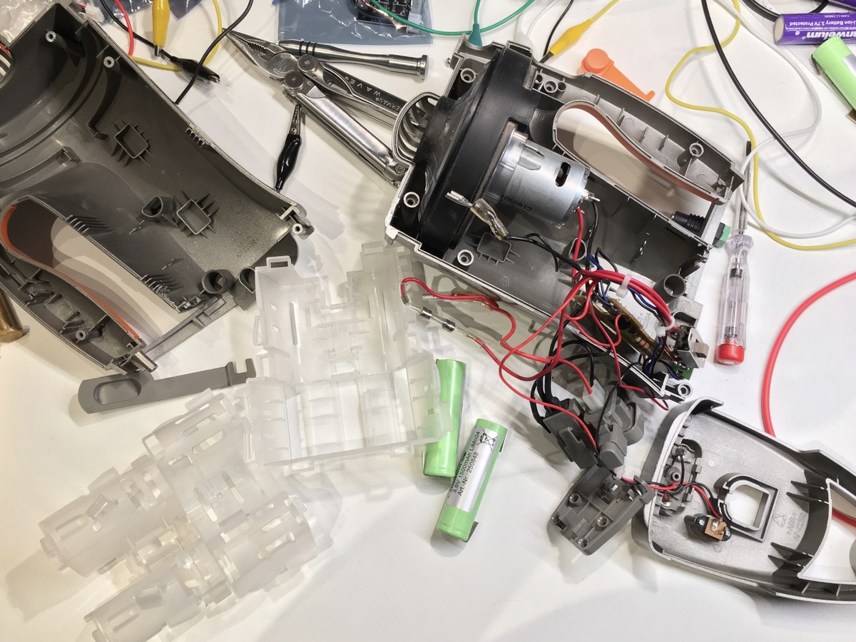

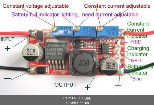

Jetzt hab ich mit mehr Gewalt als vorher endlich das Gehäuse meines alten Philips Akkusaugers aufbekommen und mache mal die Umrüstung auf LiMn, die ich schon lange vor hatte. Netterweise passen die LiMn mit wenigen kleinen Ausschnitten in das alte Akkugehäuse und alle sonstige Verkabelung passt prima, ich muss nur die NiMH Ladeschaltung in den LiIon Regler tauschen. Werde 4 solche LiMn verwenden, den Sauger also statt der ursprünglichen 12V mit 4s also 4x3.6 = 14.4V betreiben. (Wenn er es auf Dauer nicht aushält, dann geht er da hin wo er sonst schon wäre - in den Müll). Die LiMn Zellen haben Schutzbeschaltung, die habe ich auch schon getestet, schalten brav ab bei 2.5V. Als Laderegler werde ich so ein Modul verwenden: https://www.mikrocontroller.net/attachment/189222/LM2596S-ADJ.jpg Das regelt auf max Strom zuerst, max Spannung später. Ich würde das auf 4.1 x 4 = 16.4V einstellen und auf 1A. Es ist also fast alles abgedeckt, was ich brauche, Tiefentladung, Ladekurve. Umschaltung zwischen Betrieb und Laden erledigt die clevere Verkabelung des Saugers, das mach der Ein-/Ausschalter des Saugers mit. Jetzt bleibt noch eines offen: Der Laderegler schaltet nicht ab bei 1/10tel C, also ca. 150mA. Ist es ok, die Akkus dran zu lassen und es fließt eben nur noch ein winziger Ladestrom oder keiner mehr? Der Staubsauger würde ja die meiste Zeit einfach in der Ladestation stehen und die Akkus an ihren 16.4V hängen. Meine Meinung wäre: solange die Spannung begrenzt ist passiert da nichts weiter. Auch wenn ich gelesen habe, dass LiIon Maximale Ladung gar nicht so gerne mögen und sehr viel schneller altern. Kommt dann darauf an wie schnell. Wenn der Sauger noch 1-2 Jahre tut, prima.

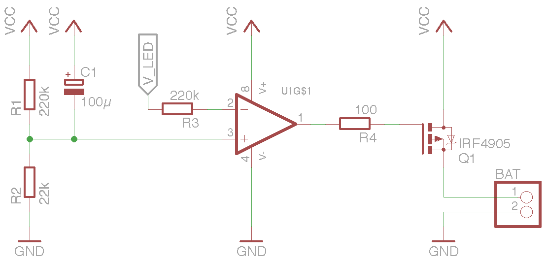

Ok, damit habe ich mich jetzt entschieden dem LM2596-Modul einen Abschalter dranzuhängen bzw. vorzuschalten. Ich würde das so machen, dass ich dem LM2596 ein paar Sekunden gebe loszulegen und danach prüfe ich, ob der Ladestrom unter 100mA liegt und wenn ja, dann schalte ich die Spannungsversorgung des Moduls per PNP MOSFET ab. Erst mit Trennen vom Netz und neu verbinden (was auch durch das Einschalten und wieder Ausschalten des Saugers geschieht) würde dann der nächste Ladeversuch unternommen werden. So, jetzt mal nachdenken, wie ich das machen würde.

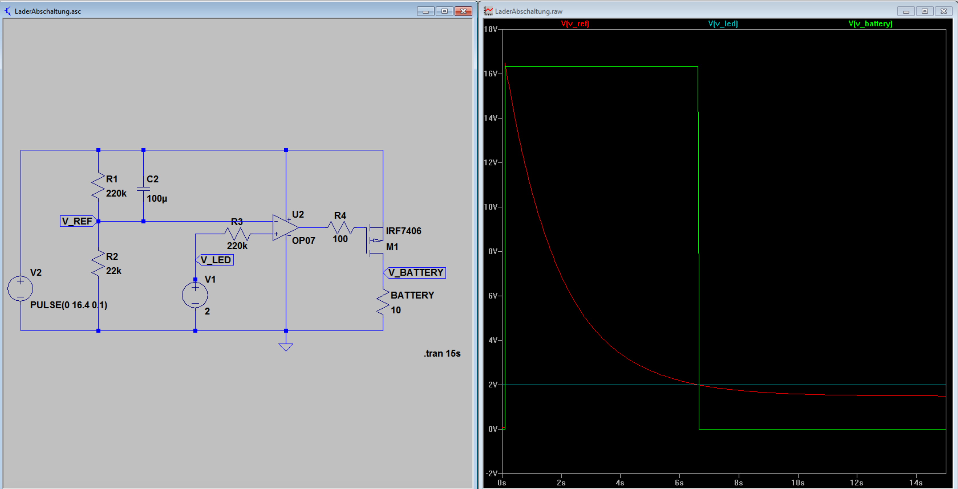

So in der Art würde ich mir das vorstellen. Die Schaltung hängt am Ausgang des Lademoduls, das auf 16.4V Ladespannung eingestellt ist (4x4.1V). Der Ausgang ist rechts unten durch den Widerstand "Battery" darstellt, hier hängt der 4s LiMn-Akku. Zur Abschaltung nutze ich die "Ladung abgeschlossen"-LED des Lademoduls, sie ist an den positiven Eingang des Opamp angeschlossen. Ich nehme an, dass die Spannung bei ca. 2V liegt (typische LED Flussspannung). Diese Spannung wird verglichen mit einer Referenzspannung von etwa 1.5V, die ich per Spannungsteiler an den negativen Eingang des Opamp anlege. D.h. der Opamp (der hier als Komparator eingesetzt ist) schaltet den Ausgang LOW/GND, wenn die LED des Lademoduls geschaltet wird. D.h. sobald das Lademodul signalisiert, dass der Ladestrom den per Poti eingestellten Schwellwert unterschreitet (bei mir 100mA bei 1C-Ladestrom von 1.5A) unterbricht der p-MOSFET den Strom durch den Akku. Dann ist über den C2 noch eine Verzögerung von 7 Sekunden eingebaut, die dafür sorgt, dass der n-FET erst einmal durchgeschaltet wird und der Zustand der LED erst nach diesen 7 Sekunden geprüft wird. Der C2 sorgt dafür, dass die Referenzspannung mit die LED-Spannung verglichen wird erst einmal von der Versorgungsspannung beginnt und langsam auf die 1.5V absinkt. Damit ist es für diese 7 Sekunden egal wie das LED-Input steht, der Akku wird auf jeden Fall geladen. Das ist nötig, da die LED immer sofort angehen würde, wenn der MOSFET geschlossen würde, da in der Ladeschaltung über den Shunt der gemessen wird kein Strom fliesst. Nun gibt es noch die Situation, dass die Ladespannung wg. CCCV anfangs erst einmal heruntergezogen wird. Das sollte auch passen, da in diesem Fall die LED der Ladeschaltung sicher aus ist und damit dieser Input bei GND, damit wäre es egal, dass die Referenzspannung auch absinkt, sie sollte immer noch darüber liegen. Das angehängt Bild ist die Simulation der Einschaltsituation. Die Spannung schaltet nach 100ms auf 16.4V. Der Opamp schaltet sofort den MOSFET durch, der Akku bekommt Ladestrom. Dann fällt V_ref langsam auf den Zielwert von 1.5V. Falls nach 6.5-7s die LED der Ladeschaltung anging (Ladestrom < 100mA) Schaltet der Opamp den MOSFET ab, der Akku wird nicht mehr geladen. Was haltet ihr davon, funktioniert das so? Ich muss natürlich noch prüfen, ob die LED der Ladeschaltung an GND liegt, ich kann mich aber von einem früheren Experiment daran erinnern, dass das so ist.

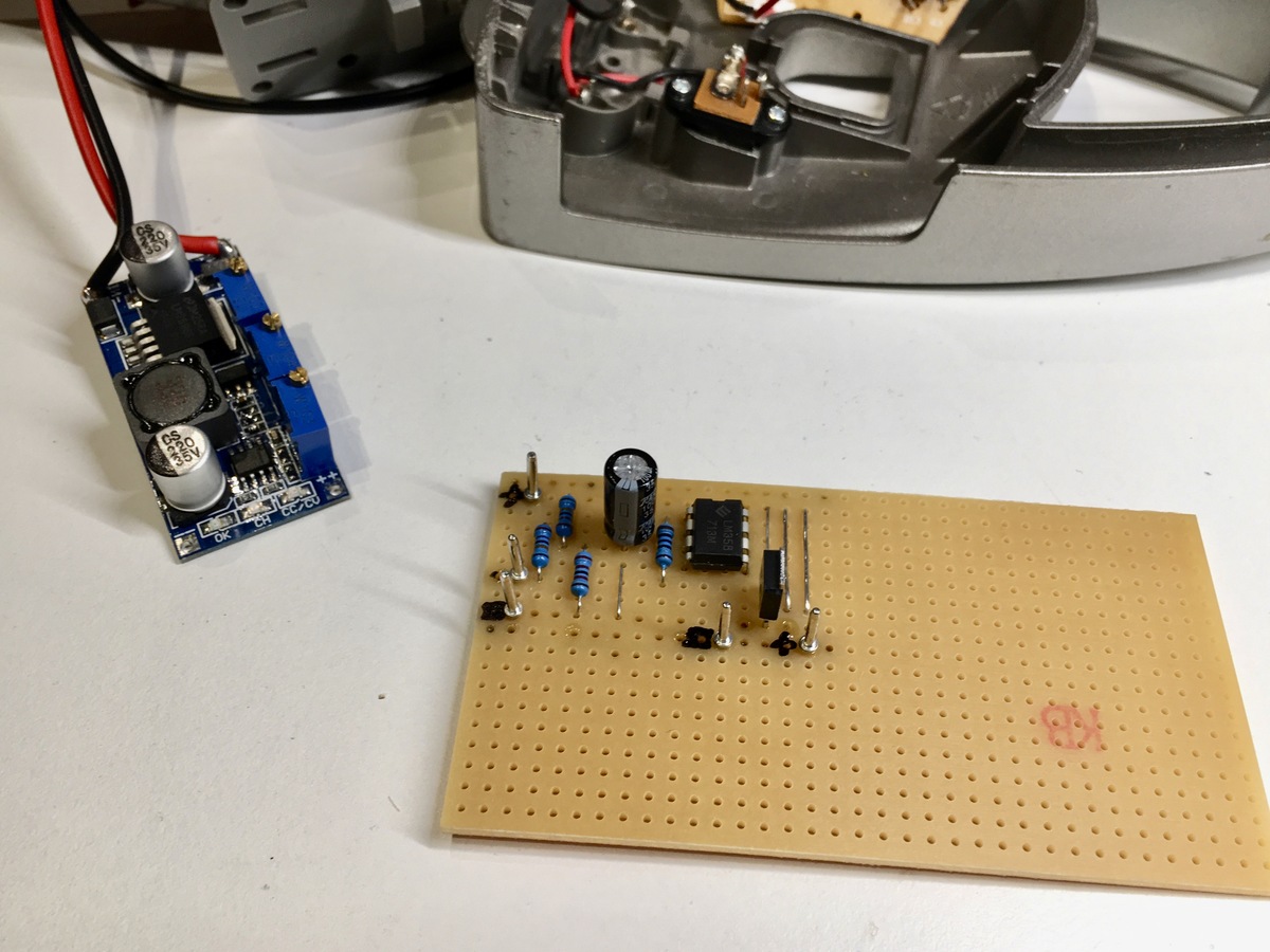

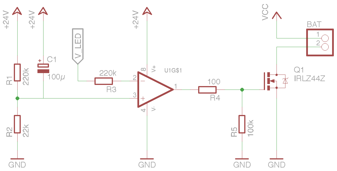

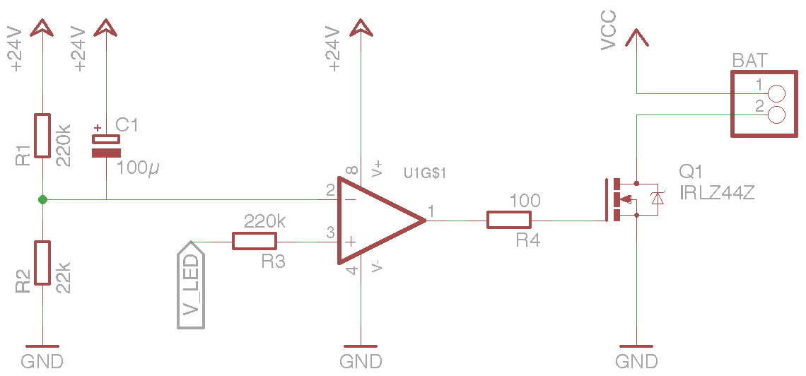

Verhielt sich seltsam, v.a. wenn der Lader die Spannung runterzieht. Hab mich jetzt entschieden es auf n-MOSFET / Lowside umzubauen und die Schaltung nicht mehr aus dem Ladestrom zu versorgen sondern mit den 24V die am Lader anliegen. Umbau ist gemacht, getestet wird morgen.
Schaltplan der Überarbeitung anbei. Habe diese umgebaute Schaltung heute zunächst einmal mit einer elektronischen Last anstatt eines Akku getestet, da funktioniert sie wie sie soll: - ist der Akku voll (Ladestrom < 150mA) wird der MOSFET für ein paar Sekunden (ca. 6s) durchgeschaltet und dann abgeschaltet, da beim Lader die "OK" LED an ist. Dieser Zustand bleibt erhalten bis die Abschaltung vom Strom getrennt und wieder neu angeschlossen wird - was beim Staubsauger durch den Ein-/Ausschalter geschehen wird - wird der Akku regulär geladen (Ladestrom > 150mA) wird abgeschaltet sobald die "OK"-LED des Laders angeht. Wiederum bleibt das bis zum "Reset" der Abschaltung dann so. Hier ein Video dazu: https://www.youtube.com/watch?v=2fD0xvbmxXI Jetzt steht an, das mit Akku statt Stromsenke zu testen.
Gewonnen. Es funktioniert auch am Akku. Bei vollem Akku wird nach Stromzufuhr nach 6s abgeschaltet. Bei teilentladenem Akku wird bei der am Lademodul eingestellten Schwelle für die „Ok“ LED der Akku abgeklemmt / das MOSFET Gate auf Gnd gelegt. Damit kann ich jetzt meinen Sauger mit den LiMn, dem LM2596-Lader und der Akku-Voll-Abschaltung zusammenbauen! Danke für Eure Hilfe ;-) (Aber manchmal führen Selbstgespräche auch weiter). P.S. Ich werde dem MOSFET noch einen Pulldown am Gate spendieren. Sonst könnte der Akku sich darüber entladen, wenn der bei abgeschaltetem Strom eine Ladung aufs Gate bekommt, warum auch immer.

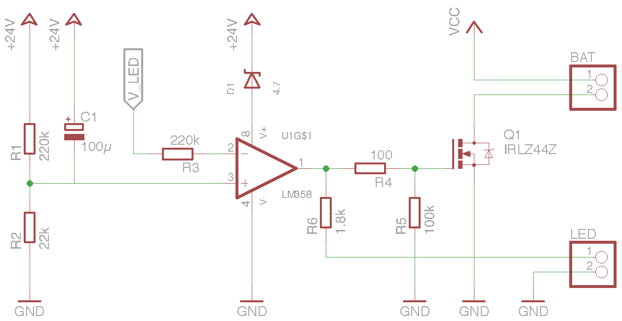

Anbei die Schaltung aktualisiert, mit Pulldown für den MOSFET und einen Fehler bei den +/- Inputs beim Opamp korrigiert, war falsch herum eingezeichnet. Btw, der Opamp ist ein LM358 (u.a. wg. Spannungsfestigkeit >24V), der MOSFET ein IRL1404 (V_gs_max 20V). Die maximale V_gs passt mit 20V nicht ganz optimal, ich hoffe der FET verzeiht mir die 22V die da anliegen. Wäre was für einen eigenen Thread zu diskutieren, wie empfindlich ein MOSFET bei Überschreitung der maximalen V_gs ist...

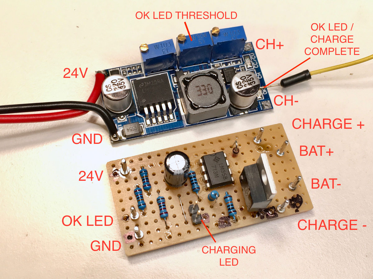

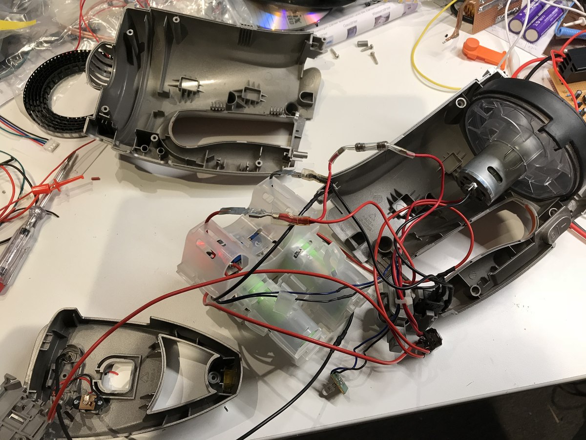

Hier ist nun das fertige Stück, jetzt wird der Sauger zusammengebaut. Noch 2 Korrekturen / Ergänzungen: Eine 4.7V Zener Diode nimmt Spannung vom MOSFET, der V_gs_max 20V hat, jetzt bekommt er 16.5V. Ein Header stellt 8mA für eine LED zur Verfügung die den Ladevorgang anzeigt.
So, die Verkabelung ist gemacht. Der Sauger geht jetzt wie der Teufel, zieht 9A statt vorher 6A. Gut, dass der Akku nur ein paar Minuten halten wird, sonst fackelt mir der Motor ab. Der hält jetzt solange er hält, wir werden sehen. https://youtu.be/RajgSlXjy78
