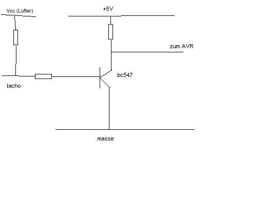

Ich habe ein ähnliches Problem, aber ich glaube bei mir liegt es an der
Hardware.
Ich versuche das Tacho Signal eines 12V Lüfters zu erfassen.
Bei 6V und das Signal direkt auf den 4433 klappt das ganz gut!
Bei 12V verringert sich die Anzahl der Signale die er erfasst.
Dann habe ich irgendwo das mit dem Vorteiler (74HC393) aufgeschnappt,
und den Prompt verlötet, aber der bekommt noch weniger Signale mit als
4433!!!
Kann das sein??
Also wie schon gesagt ich nehme an das es an der Hardware liegt, da wenn
ich das Kabel vom Lüfter entferne, es also in der Luft liegt, zählt der
wie verrückt.
also abhilfe habe ich einen 1.2k Widerstand vom Eingang des Zählers zu
+5V gezogen, damit war das Problem erst mal beseitigt.
Aber auf 12V kann ich meinen Lüfter immer noch nicht laufen lassen, dann
verpasst er fast alle Signale (5-10) kommen noch zum 4433 durch.
Lange rede kurzer Sinn,
weis jemand Rat wie ich das Eingangssignal behandeln soll, oder hat
jemand einen Plan?
Matthias

von mikki merten (Gast)
@sascha
Der maximale externe Takt darf bei 50/50 Tastverhältnis 50% der CPU
Taktfrequenz nicht überschreiten. Bei unsymterischem gilt F = Fcpu/2,5.
Steht aber auch so in jedem Datenblatt. Für 100 MHz würde ich z.B. einen
1:100 Teiler aus der Zählern der 74xxx Familie empfehlen.
@matthias
Dein Problem mit dem Tachsignal ist ein gänzlich anderes. Hier geht es
ja um Frequenz im 50 Hz - 1 kHz Bereich. Die kann jeder AVR locker
zählen. Hier sollste du dir mal die Impulsform deines Tachosignals mit
einem Oszilloskop anschauen. Hier ist wohl eher eine Pegelanpassung
erforderlich.
@matthias
Im einfachsten Fall simpler NPN Transistor mit Basisvorwiderstand 1-10
kOhm. Tachoausgang über Widerstand auf Basis, Emitter an GND und
Kollektor an Eingang AVR. Aktivierung des internen PullUp nicht
vergessen, sonst zusätzlich 10 kOhm von Kollektor nach Vcc.
von Matthias (Gast)
hab die Schaltung so aufgebaut wie du gesagt hast, hab als
basisvorwiderstand 1,5k genommen, 10 habe ich auch probiert,
da tut sich´gar nichts wenn ich das tacho signal drauf gebe.
wenn ich den pin so gegen 5v halte dann gehts.
von Sascha Weitkunat (Gast)
@Matthias
Hast du den Pullup vor dem Transistor drinne? Wie hier schonmal jemand
feststellte ist so ein Tachosignal Open-Collector.
Allen anderen Danke ich für die Tipps, habe die Maximalfrequenz im
Datenblatt wohl überlesen da ich alles nur grob nach den TCs allgemein
überflogen habe. Ich denke ich werde mich mal nach den U664B oder U813BS
umschauen, die machen schließlich genau das was ich will.
von Matthias (Gast)
So habe ich das verstanden
Sollte der Tachoausgang wirklich OC sein geht es aber auch einfacher,
dann braucht der Ausgang nur einen Pullup nach +5V und kann direkt auf
den AVR losgelassen werden.
von Matthias (Gast)
Danke für die Antwort.
Mit dem Widerstand geht es.
Ich würde sagen bis 6,7 V zählt er ganz zuverlässig.
Aber bei 12V wieder das gleiche Problem:
Weniger Tachosignale als bei 6 V.

von Matthias (Gast)
Hi
das Tachosignal von PC-Lüftern ist unter aller Sau (um das mal
vorsichtig auszudrücken)
Mit ein bischen C und R kann man sich ein bischen behelfen. Ich hab dann
noch nen NE555 dazugenommen. Dann ging es ganz gut.
Schaltung siehe www.matwei.de
Matthias
