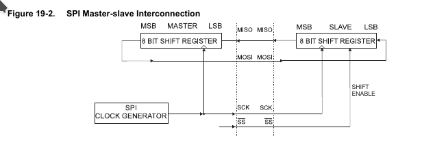

Stefan U. schrieb: > Kommt drauf an, was du da dran hängst. MOSI und SCK sind aus AVR Sicht > Eingänge. MISO ist aus AVR Sicht ein Ausgang. genau umgekehrt.
>> Kommt drauf an, was du da dran hängst. MOSI und SCK sind aus AVR Sicht >> Eingänge. MISO ist aus AVR Sicht ein Ausgang. > genau umgekehrt. Doch, da bin ich ganz sicher. Das ergibt sich z.B. aus diesem Bild: http://electronics-diy.com/schematics/1039/avrx_com.png Und aus dem Datenblatt, Kapitel "Serial Downloading". Ich zitiere: "The serial interface consists of pins SCK, MOSI (input) and MISO (output)."
Stefan U. schrieb: >>> Kommt drauf an, was du da dran hängst. MOSI und SCK sind aus > AVR Sicht >>> Eingänge. MISO ist aus AVR Sicht ein Ausgang. > >> genau umgekehrt. > > Doch, da bin ich ganz sicher. Das ergibt sich z.B. aus diesem Bild: > http://electronics-diy.com/schematics/1039/avrx_com.png > > Und aus dem Datenblatt, Kapitel "Serial Downloading". Ich zitiere: > "The serial interface consists of pins SCK, MOSI (input) and MISO > (output)." Und was hat der Link mit SPI zu tun? Bei einem SPI-Master ist es so: MOSI -> Master Out Slave In (Output) CLK -> kommt natürlich vom Master (Output) MISO -> Master In Slave Out (Input) Der angehängte Screenshot stammt aus dem Datenblatt eines Atmega328p
Harry L. schrieb: > Und was hat der Link mit SPI zu tun? > > Bei einem SPI-Master ist es so: > MOSI -> Master Out Slave In (Output) > CLK -> kommt natürlich vom Master (Output) > MISO -> Master In Slave Out (Input) Er will wohl sagen, dass beim Programmieren des Atmega der Atmega selbst der Slave ist. Daher passt es schon für den Programmiervorgang.
Nichts, es geht hier ja auch nicht um SPI sondern um die ISP
