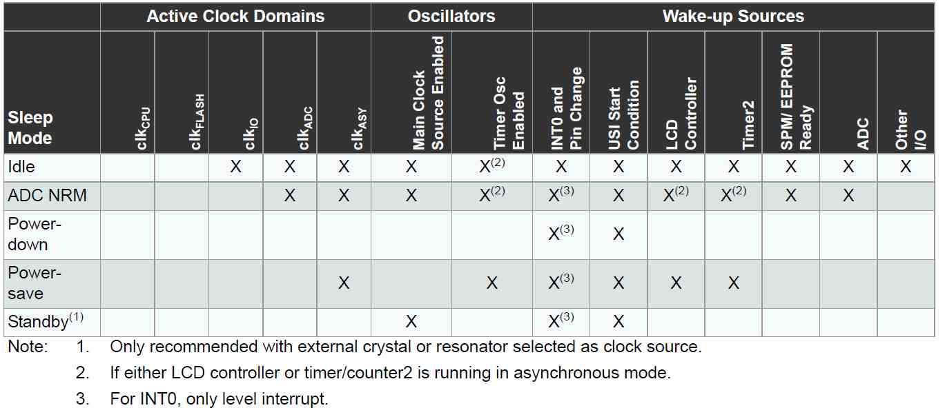

Der ATmega169 will nicht einschalfen, wo liegt der Fehler? ldi temp, (1<<SM2)|(1<<SM1)|(0<<SM0)|(1<<SE) STS(SMCR),temp LOOP: SLEEP call LED_ON call WAIT_100mms call LED_OFF call WAIT_100mms rjmp LOOP
Hi
>STS(SMCR),temp
Versuche es mal mit 'out SMCR,temp'.
MfG Spess
Aus mehreren Gründen funktionierte es nicht: - POWER-save hätte aktiviert werden müssen, da Timer2 mit 32kHz Quarz im Asynchronmodus arbeitet - out SMCR,temp , danke spess53 Und so schläft der ATmega169V ein: ldi temp, (0<<SM2)|(1<<SM1)|(1<<SM0)|(1<<SE) ; POWER-save OUT(SMCR),temp LOOP: SLEEP rjmp LOOP
