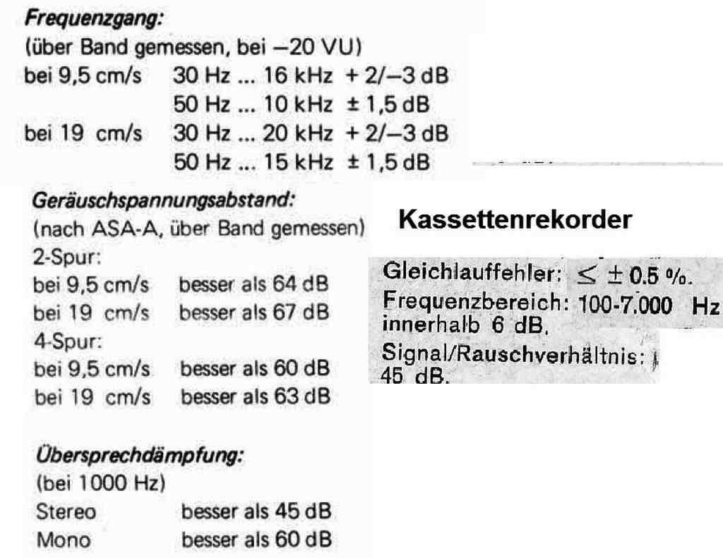

Peter D. schrieb:
> Robert K. schrieb:
>> Eine Tonbandmaschine wird deshalb gegenüber einem MP3 Player immer
>> punkten in puncto Dynamik.
> Ich kann mich nur an das Gegenteil erinnern. War das immer ein Kreuz,
> eine Tonbandaufnahme genau auszusteuern,
Bilder sagen mehr als Worte.
Natürlich gibt es Maskierungseffekte, die bei analogem Gerät als
"angenehmerer" Sound wahrgenommen werden.
"Digitales" Rauschen ist dagegen subjektiv nicht so schön.
Kann mich noch erinnern, dass mal Brumm- bzw. Störspannungs- und
Rauschabstand separat gelistet wurden. Hat sich wohl erledigt.
ciao
gustav

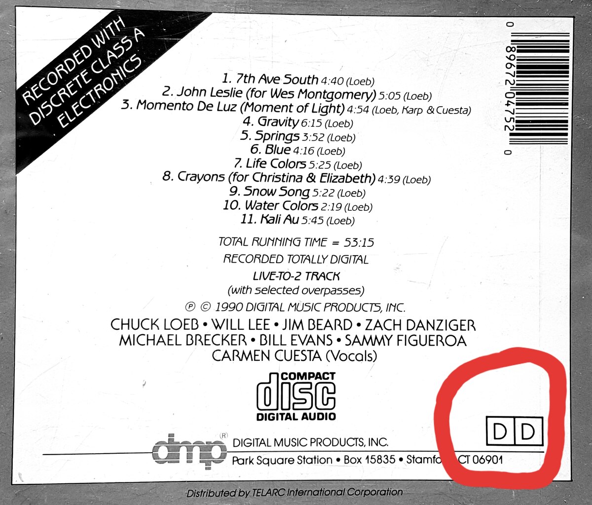

von Michael M. (Firma: Autotronic) (michael_metzer)
Es gibt doch sogar CDs die mit DD aufgenommen sind. Da haben die Musiker
wohl direkt live und digital auf die Master CD gespielt und von da aus
nochmal auf die Consumer CDs rüberkopiert.
von Karl B. (gustav)
Michael M. schrieb:
> CDs die mit DD
kenne DDD Aufnahmen. Da hört man das digitale Rauschen sehr deutlich.
Orgelaufnahmen. Sogar Straßenverkehr im Hintergrund leise noch zu hören.
Aber in Pausen komisches Geräusch. Eben digitales Rauschen.
Oder es war falsch gelabelt. Es war gar keine DDD -CD.
Kann auch sein.
ciao
gustav
Gutes Argument für die CD.
Die Schallplatte hat natürlich aus Aufnahmegründen auch Ihre
Berechtigung, aber war für mich immer sehr unhandlich.
