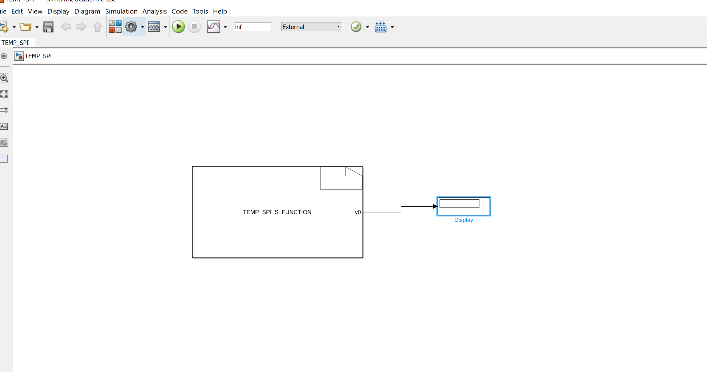

hi Tobi, danke für die schnelle Antwort. Kurz zu meine Projekt. Ich bin gerade dabei ein Programm in Simulink für eine Klimakammer zu schreiben und möchte mit diesen Temperatursensoren die unterschiedlichen Temperaturen auslesen , damit ich im Notfall alles ausschalten kann. Mit der Arduino IDE Software hab ich die Auslesung schonmal hinbekommen. Da ich aber mit Simulink das Programm schon geschrieben/gebaut habe benötige ich eben auch diese Infos im Simulink. Ich habe mich mal ein wenig eingelesen wie man das mit dem S Builder auch realisieren kann. Deswegen bin auch auf diesen und auf anderen Foren auf dich aufmerksam geworden. Aber jetzt zu meinem Problem, dass ich einfach nicht weiterkomme.. Bekomme beim Compilieren immer nur fehlermeldungen.. Wäre es vielleicht möglich, dass du diesen SBlock mit mir teilst? Laut deines letzten Kommentares hast du es ja hinbekommen. Danke schonmal im vorraus.
Ich hoffe , ich hab dich mal jetzt nicht irgendwie verärgert... weil ich nichts zurück bekomme... Wäre es dennoch möglich, dass du mir die Datei zukommen lässt? ich versuche es jetzt schon seit geschlagenen 4 tagen und ich bekomme das einfach nicht zum laufen. Würdest mir wirklich weiterhelfen. Danke
welche Art von Fehlermedlung kriegst du? Welchen Teil des Arduino-Codes schreibst du in welchen Reiter im S-Builder? Ich bin nur nicht immer aktiv hier... wenn es mal dauert zwecks antwort ist es nicht weil ich mich ärgere ;)
also mein tatsächlicher Fortschritt ist ähnlich zu deiner hochgeladenen
Version, da alles anderen Anläufe auch gescheitert sind..
Also beim Raster Libaries ist das drin:

Funktioniert das so wie ich das bei simulink zusammengeschlossen habe ,
oder muss ich noch für SO Cs und SCK noch ein paar digital inputs
davorstellen?
Die Fehlermeldung, die ich bekomme ist diese:

kriegst morgen eine Antwort von mir bin morgen erst wieder zu hause... habs aber kurz überflogen das ganze und sehe du hast keinen Eingang im S-Builder-Block... wie viele SPI-Bausteine hast du und welchen Arduino? Wie gesagt mehr kann ich erst morgen Abend sagen
Also ich benutze für mein Programm den Arduino Mega 2560. Habe einen pt1000 dran und der läuft in den MAX6675 mit 5 Ausgängen. einmal 5v(VCC) , GND , SCK, CS, SO. soviel ich rausbekommen habe brauchen die alle uint8, d.h. ich muss denen noch alle einen Eingang verpasssen. Ok vielen Dank, dann warte ich auf deine Antwort morgen abend. Wenn ichs nicht so hinbekomme, würde ich dir auch gerne dein Programm abkaufen für diesen Max6675. Dankeschön Gruß harry
Hast du nur einen SPI-Baustein oder mehrere? weil ich habe damals 12 Stück gehabt und aus Erfahrung kann ich sagen es sollten maximal 8-10 Bausteine sein, je nachdem was noch geplant ist, da sonst Laufzeitprobleme entstehen ... Ich will versuchen dir morgen Abend das ganze so zu erklären, dass du keine Lösung "kaufen" musst, denn davon hatte ich im Endeffekt mehr Lerneffekt als wenn ich etwas fertiges benutzt hätte, vor allem da ich gefühlt der erste war der sowas gemacht hat^^
Ich habe genau 2 pt1000 mit 2 max6675. Also möchte ich auch nur 2 unterschiedliche Temperaturen auslesen. Das wäre super nett, wenn das klappen würde. Learning by doing :). Da hast du sicherlich recht. Habe den Rest des Programms schon geschrieben , und das funktioniert auch einwandfrei. Nur bei diesen Thermoelementen komme ich einfach nicht drauf :). Könnten wir uns zur erklärung irgendwie anders unterhalten in nem messenger oder ähnliches?ß Schönen Start in den Montag. Gruß Harry
