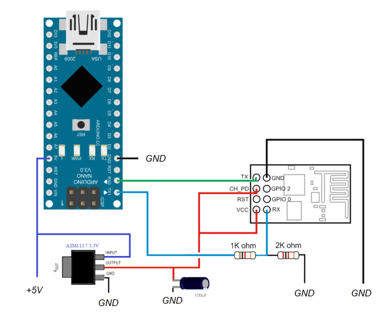

So, ich hab das Array entlötet und versucht, einen ESP8266 mit dem Arduino zu verheiraten. Tatsächlich ist der USB Wandler nun nicht mehr mit RXTX vom Arduino verbunden. Funktioniert leider dennoch nicht. Der ESP baut nur dann ein eigenes Netzwerk auf, wenn er in seiner Programmierfassung steckt ohne Programmierbrücke. Sobald ich TX vom ESP mit dem RX vom Arduino verbinde wird beim Einschalten noch nicht mal ein Wlan aufgebaut. Die Leitungen Arduino/ESP hab ich überprüft anhand dieser Skizze: http://lasergrbl.com/wp-content/uploads/2017/07/27500325-5322744e-5868-11e7-9574-1bbd882b4d20-768x623.png auf dieser Seite: http://lasergrbl.com/de/usage/wifi-with-esp8266/ Alles sauber, dennoch keine Funktion. Hat noch jemand ne Idee? Gruß Stefan
