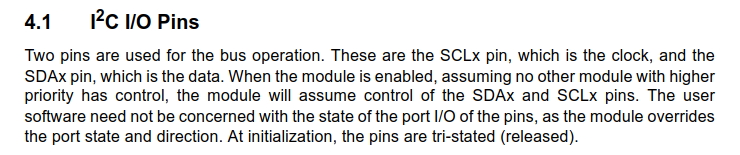

Meine Fragen sind:
Muss ich die I2C Pins als Output oder Input definieren? Beim PIC16 und
PIC18 wurde explizit darauf hingewiesen. Jetzt bin ich mir völlig
unsicher?
Und kann jemand meine Berechnung vom I2C2BRG kontrollieren, weil ich mir
da ebenfalls nicht sicher bin.
Ich habe wie oben im Bild beschrieben gerechnet
Fscl = 100kHz
PGD , wegelassen, weil es ungefähr 100ns beträgt
Fcy = 32Mhz, habe aber einen Peripheren Clock eingestellt mit 8Mhz,
deshalb mit 32Mhz gerechnet? Stimmt die Rechnung

Verzweifelt an PIC schrieb im Beitrag #5307904:
> unsicher?
Mal ein Scope (oder LA) an SCL anschließen und ein Byte senden. Wenn was
zu sehen ist, ist die Einstellung richtig. IMHO ist die
Portbiteinstellung aber egal, wenn der Pin dem I2C Bus gehört. Der macht
das selber richtig. Ich hab nie die BRG-Werte nachgerechnet, sondern
immer einfach gemessen und BRG angepasst. Kommt aber auch nicht wirklich
genau drauf an.
MfG Klaus
> Meine Fragen sind:
> unsicher?
"The user software need not be concerned with the state of the port I/O
of the pins, as the module overrides the port state and direction."
Das I2C-Modul uebernimmt die Kontrolle der I2C-Pins.Was auch immer Du
selbst vorgegeben hast wird ignoriert - so verstehe ich die Angabe aus
dem Datenblatt
Wenn Du gerne liest:
http://www.microchip.com/forums/m834779.aspx
