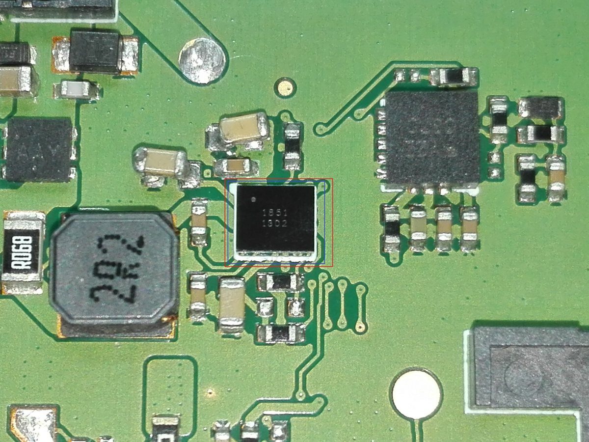

Hallo was für ein IC ist das?? 1851 1302 vielen Dank
Hi, mach doch mal ein gutes Foto auf dem man den IC, seine Beschriftung und etwas Außenbeschaltung sehen kann.
Das könnte ein UC1851 (ehemals Unitrode, jetzt TI) sein. Das BGA-Gehäuse ist allerdings unerwartet; das von TI selbst noch verlinkte Unitrode-Datenblatt kennt diese Bauform nicht. http://www.ti.com/lit/ds/symlink/uc2851.pdf Was ist denn mit der Platine passiert? Die Kondensatoren oberhalb des ominösen Bausteins sehen ja ... "interessant" aus.
hi das ist einfach tot diese IC wieder sehr warm Finger verbrannt, ich dachte mal fragen was für ein IC ist das von schrottplatz als Defekt für nichts gekauft :-)
Schau mal nach ob der Kurzschluss weg ist wenn die beiden aufgeschwommenen Kondansatoren abgelötet wurden. Die Chance ist aber nicht sehr hoch, der Chip könnte selbst die Wärmequelle darstellen. Man erinnere sich: MLCC Kondensator produziert gerne mal internen Kurzschluss.
hi leider habe ich noch ein Kurzschluss MLCC Kondensator und jetzt ausgelötet kein Kurzschluss mehr :-)
