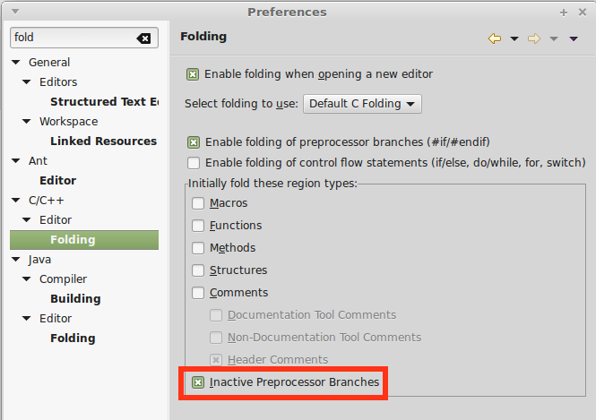

Rudolph R. schrieb: > Nur ist der Code eben immer noch da und erschwert das Lesen. In Eclipse kann man sich inaktiven Code automatisch einklappen lassen. Man muss dann nur noch einzelne graue Zeilen überlesen - siehe Screenshots. Rudolph R. schrieb: > Ist aber ein klares no-go für mich, Eclipse und JAVA kommen nicht auf > die Kiste. Wenn man sich natürlich unbedingt einschränken will... Rudolph R. schrieb: > Das ist auch nicht "mal eben so" installiert und läuft dann, so "nackig" > wird das wohl auch nicht funktionieren. Für Eclipse musst du ein .zip-Archiv runterladen und entpacken. Und die Java-Installation ist auch narrensicher. Da sind Visual Studio, Atmel Studio usw. schon deutlich komplizierter (und größer sowieso). http://www.eclipse.org/downloads/packages/eclipse-ide-cc-developers/oxygen2
Dr. Sommer schrieb: >> Nur ist der Code eben immer noch da und erschwert das Lesen. > In Eclipse kann man sich inaktiven Code automatisch einklappen lassen. > Man muss dann nur noch einzelne graue Zeilen überlesen - siehe > Screenshots. Okay, das ist nett. >> Ist aber ein klares no-go für mich, Eclipse und JAVA kommen nicht auf >> die Kiste. >Wenn man sich natürlich unbedingt einschränken will... Ich habe Eclipse schon gesehen, mich damit nicht rumzuärgern sehe ich nicht als Einschränkung. Dr. Sommer schrieb: > Für Eclipse musst du ein .zip-Archiv runterladen und entpacken. > Und die Java-Installation ist auch narrensicher. > Da sind Visual Studio, Atmel Studio usw. schon deutlich komplizierter (und größer sowieso). Mal davon ab, dass die Größe der Archive nicht relevant ist. In den 890 MB für das Atmel-Studio sind drei Compiler, Includes für zig Controller, USB-Treiber und Firmware-Daten für diverse Debuger enthalten, wahrscheinlich noch mehr Kram der mit dem Editor an sich nichts zu tun hat. Dennoch ist die Installation total einfach. Und Du kennst vscode nicht, der reine Editor hat nur 42 MB, selbst mit Plugins sind das weniger als die 67 MB die alleine die JRE Installation hat: https://code.visualstudio.com/
