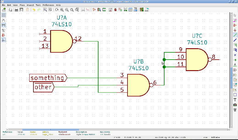

Karl schrieb: > Also mal Butter bei die Fische? > > Wie nehme ich in Kicad ein einzelnes Symbol auf? Erstmal einen Rahmen > drumziehen kann es wohl nicht sein. Also ich würde mich persönlich noch als blutigen Anfänger bezeichnen, aber das habe ich schon raus bekommen ;-) Maus drüber und [m] oder [g]. Man kann natürlich auch umständlich über Pop-Up Menü... > Wenn ich in Kicad eine Baugruppe markiere und verschieben will, habe ich > eine Kopie in schlechter Strichzeichnung. Das Original bleibt auf dem > Blatt. Verschiebe oder zoome ich das Blatt, ist das Original plötzlich > weg. Häh? Also bei mir verhält es sich anders. Das Original bleibt bis zum Ablegen sichtbar. Das mit der schlechte Strichzeichnungen kann ich auch nicht nachvollziehen. > Setze ich die verschobene Baugruppe ab, sind alle vorherigen > Leiterverbindungen abgerissen. Wie verschiebe ich eine Baugruppe oder > ein Bauteil, ohne dass ich es danach erneut verbinden muss? Wenigstens im Schaltplan könnten die Signale verbunden bleiben. (nicht die Linien) ((Vieleicht mache ich aber was falsch)) Im Layout macht es vermutlich nicht oft Sinn den für die Realisierung dieses Features notwendigen Aufwand zu treiben, solange es noch andere Baustellen gibt ;-) > Wie verbessere ich die verpixelten Schriften im Schematic? Verpixelt? Bei mir sieht das verglichen mit anderen Saystemen nicht ungewöhnlich aus. <edit> Die Version, mit der ich spiele, verrate ich natürlich nicht ;-)

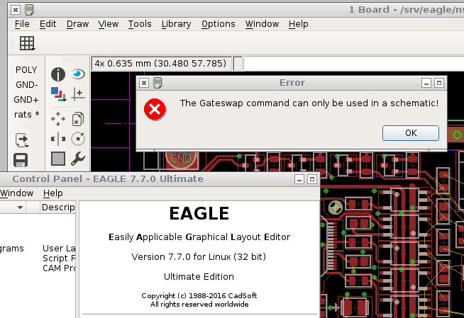

Bauform B. schrieb: > Wie geht ein Gateswap im Board? Das suche ich seit Jahren. Genauso wie im Schematic.
Bauform B. schrieb: > Dass sich die Leitungen kreuzen ist überhaupt nicht logisch. Eagle > könnte einfach die Pinnummern tauschen, dann ist eben Pin 2 oben und > nicht mehr Pin 3. Macht er ja auch, aber er ändert deswegen die Zeichnung nicht.

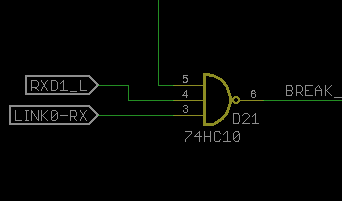

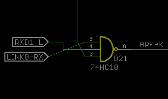

Auch wenn es schon spät ist, das möchte ich nicht so stehen lassen. Vier Bilder sagen hoffentlich mehr als n Worte. Zeno schrieb: > Bauform B. schrieb: >> Wie geht ein Gateswap im Board? Das suche ich seit Jahren. > > Genauso wie im Schematic. Zeno schrieb: > Bauform B. schrieb: >> Dass sich die Leitungen kreuzen ist überhaupt nicht logisch. Eagle >> könnte einfach die Pinnummern tauschen, dann ist eben Pin 2 oben und >> nicht mehr Pin 3. > > Macht er ja auch, aber er ändert deswegen die Zeichnung nicht.

Bauform B. schrieb: > Auch wenn es schon spät ist, das möchte ich nicht so stehen lassen. Vier > Bilder sagen hoffentlich mehr als n Worte. > > Zeno schrieb: >> Bauform B. schrieb: >>> Wie geht ein Gateswap im Board? Das suche ich seit Jahren. >> >> Genauso wie im Schematic. > > Zeno schrieb: >> Bauform B. schrieb: >>> Dass sich die Leitungen kreuzen ist überhaupt nicht logisch. Eagle >>> könnte einfach die Pinnummern tauschen, dann ist eben Pin 2 oben und >>> nicht mehr Pin 3. >> >> Macht er ja auch, aber er ändert deswegen die Zeichnung nicht. Entschuldigung.. aber das hat mit Backward Annotation überhaupt nichts zu tun. Die heißt ja Backward weil die vom PCB Layout aus rückwärts auf den Schaltplan wirkt. Das hier ist ein normaler Schalplan Edit Vorgang den man in Eeschema auch durch Mirroring oder Austausch des Gates erreichen kann. Gruß, Holm

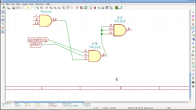

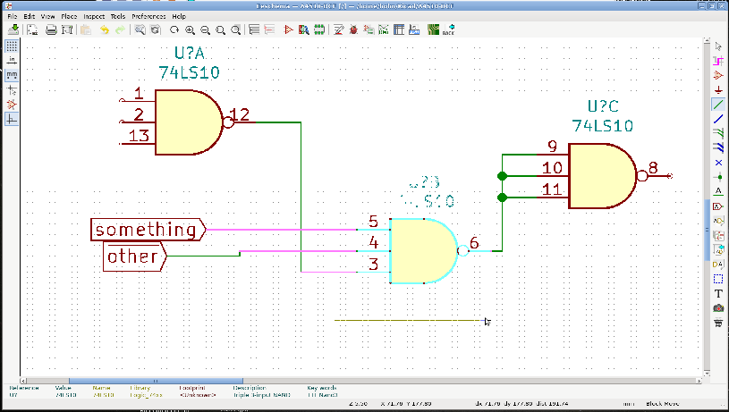

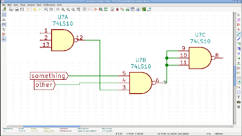

Hier nochmal aus meiner Sicht mit KiCad Symbol gespiegelt..kein Neu zeichnen. Danach Die Verschiebung eines markierten Block mit Drag und nicht mit Move.. @Karl: Da Du dieses Orientierungsbildchen im gerade zu bearbeitenden Block als Problem ansiehst kann ja keiner ahnen..wie Bernd schrieb dient das nur der Orientierung. ..und das verhindert das Du KiCad einsetzen kannst? Echt jetzt? Gruß, Holm

Karl schrieb: > Warum Gateswap nicht geht? Wie willst Du bei einem > DIL-14 auswählen, welche Gates Du tauschen willst? > Du siehst ja nur das Package, aber nicht die Symbole. Verstehe ich nicht. "Das System" weiss doch, welche Pins zu welchem Gate gehören. Wenn man also zwei Pins zum Tauschen markiert, die nicht zum selben Gate gehören, dann ist doch klar, dass nicht einfach die Pins getauscht werden können, sondern die zugehörigen Gates getauscht werden müssen. Und -- ja, das sollte das System natürlich NICHT einfach ohne Rückfrage MACHEN, sondern erstmal eine geeignete Vorschau anbieten, was die Aktion denn bedeuten würde. Den Fall, dass der Anwender versehentlich Eingang_1 von Gate_1 und Ausgang_3 von Gate_3 zum Tauschen markiert, muss man natürlich abfangen und signalisieren, aber das ist ja kein Hexenwerk. Alternativ könnte man eine Möglichkeit vorsehen, die Symbole auch zusätzlich im Layout einzublenden, so dass man sieht, welcher Pin zu welcher Sub-Unit gehört.

Bauform B. schrieb: > Auch wenn es schon spät ist, das möchte ich nicht so stehen lassen. Vier > Bilder sagen hoffentlich mehr als n Worte. > > Zeno schrieb: >> Bauform B. schrieb: >>> Wie geht ein Gateswap im Board? Das suche ich seit Jahren. >> >> Genauso wie im Schematic. Sorry habe mich da vertan. Im Board gibt es wirklich kein Gateswap, da ist nur Pinswap möglich.
