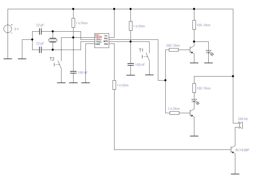

Danke für die Antworten!! Ist der selbstbau eines HV-Programmers sehr aufwändig??? Die ISP - Schaltung ist ja sehr einfach nachzubauen........ @Laeubi: Im Anhang ein jpg von meiner kleinen Schaltung! Es soll eine Sirene werden wo gleichzeitig im Sirenen - Takt 2 blaue LEDs abwechselnd blinken. Über den Taster T1 soll man den Modus auswählen können: 1. Blinken 2. Blinken + Sirene 3. Warten bis T2 betätigt wird (Erschütterungstaster) Ich bin nicht so der Elektronik - freak und es gibt sicherlich einige Änderungs - möglichkeiten..... Am Port PB5 / RESET soll eben mein Taster für Erschütterungen angebracht werden..... Danke schonmal, MFG HagBurt P.S. @Frank: ???War das auf die Uhrzeit bezogen???

Ich seh grad, du hast den obligatorischen Abblock Kondensator nicht verbaut: 100nF zwischen Vcc und GND. Die Unterbrechungen könnten daher rühren, dass du kleine Unterbrechungen in der Versorgungsspannung hast und der Prozessor jedesmal einen Reset macht.

> möglich ist dass ein Programm nur > funktioniert wenn es 4x schneller abgearbeitet Nicht bei dem was du an Timing brauchst. Das erledigt den Tiny quasi nebenher. > Hast recht, mit 100nF entstörkondensator ist das > verhalten etwas besser. (nur noch 2 - 3 Unterbrechungen) Das macht mich stutzig. Was ist wenn du noch nen 100nF spendierst (wie immer: möglichst nahe ans Gehäuse vom Tiny ran). Ich glaub eigentlich immer mehr, dass das Problem elektrischer Natur ist. Klemm doch mal den Lautsprecher raus und eine LED oder sowas rein. Sinn der Sache: die Störungen durch den LS mal im Ansatz zu vermeiden und trotzdem eine Möglichkeit zu haben eventuelle Aussetzer zu sehen.

Was du auch probieren kannst: Den C am Reset Pin mal in der Größe verändern. Werden die Aussetzer in ihrer zeitlichen Länge größer (bei größerem C) bzw kleiner (bei kleinerem C)? Wenn ja dann werden die Aussetzer durch Reset's verursacht. Der Grund dafür ist dann praktisch immer in der Versorgungsspannung zu suchen.
Also den Kondensator am Reset verwende ich bei Megas und Tinys grundsätzlich nicht. Allerdings halte ich den Reset-PullUp mit 3,3k recht niederohmig. ...
Mal ne Frage: Was passiert eigentlich wenn ich an einen LS 5V anlege und die dann ausschalte. So ein LS ist doch auch nur eine Spule und sollte daher eigentlich eine Gegenspannung aufbauen. Oder lieg ich da falsch?
Auch mal einen Versuch wert: Einen Widerstand von 20 - 50 Ohm zwischen Lautsprecher und +5V, sowie eine Diode antiparallel (= Sperrichtung) zum Lautsprecher schalten. Ein Lautsprecher ist auch immer eine Induktivität und da du diesen mit einem Rechtecksignal speist, gibt es auch entsprechende Spikes. Gruss Jadeclaw.
Stimmt... - Die Lautsprecherschaltung kann Störungen auf der Betriebsspannung verursachen. Lautsprecher mögen auch keine Gleichspannung. Ich hänge deshalb den Lautsprecher gern über Elko an eine Gegentaktstufe, wenn's nur Rechteck sein brauch, dann reicht dazu ein komplementärer Emitterfolger. ...
