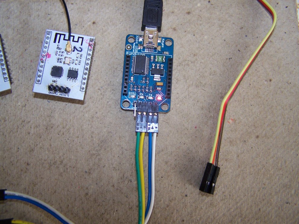

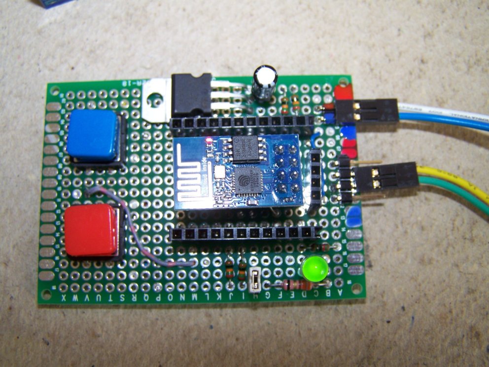

OP #5371325
Hallo !
Ich konnte heute ein wenig Löten...darum habe ich mein
Test-/Programmierbord fertig gestellt.
Ich habe dafür noch ein "defekten" USB-XBee Adapter gefunden , der 3,3V
ser. Ausgang hat. Dort war die Buchsenleiste beim Verlöten mit Zinn
vollgelaufen, schon bei der Herstellung, aber hierfür voll nutzbar. :)
Habe mal  zwei Bilder gemacht um zu zeigen wie ich es jetzt
bewerkstellige.
Das Test-/Programmierbord nimmt ESP-01 und ESP-201 Module auf, die ich
am häufigsten verwenden möchte, d.h. die haben sich bei mir wegen
"Defektverdachtes" schon angesammelt.
Der 3,3V (TO-220) Regler gibt Möglichkeit das Teil auch mit anderer
Stromversorgung zu nutzen.
Blaue Taste = Flash, Rote Taste = Reset, grüne LED mit Jumper(Weis) an
GPIO2 schaltbar..
