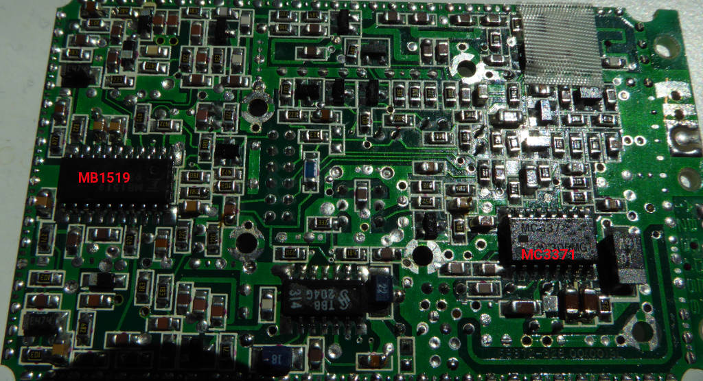

Bei Pollin gibt es für 0,50€ ein Modul "GRUNDIG RF-Modul STS (MPS0123D)"
BestellNr.: 94-810512, auf dessen Rückseite die o.g. IC's verbaut sind.
Auf dem Bild bei Pollin sieht man allerdings nur die Oberseite und nicht
die Schätze
unter der Abschirmung.

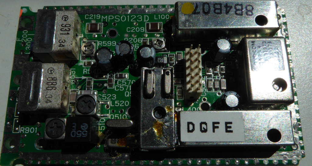

Scheint ein TX/RX Modul für 886Mhz und 931MHz zu sein. Wenn ich das
richtig sehe, wird auf 886MHz empfangen und auf 931MHz gesendet.
Evtl. ein Modul für ein älteres Schnurlostelefon (CT1) - es ähnelt den
Dingern aus Panasonic KX-T9000
von Markus W. (dl8mby)
@Matthias,
richtig!
Ich habe zwar im Web dazu nichts gefunden, wollte mir
aber den TCXO und eventuell die Filter abmontieren.
Da die Rückseite nicht abgebildet war, bin ich heute
zudem noch angenehm durch die IC's überrascht worden.
