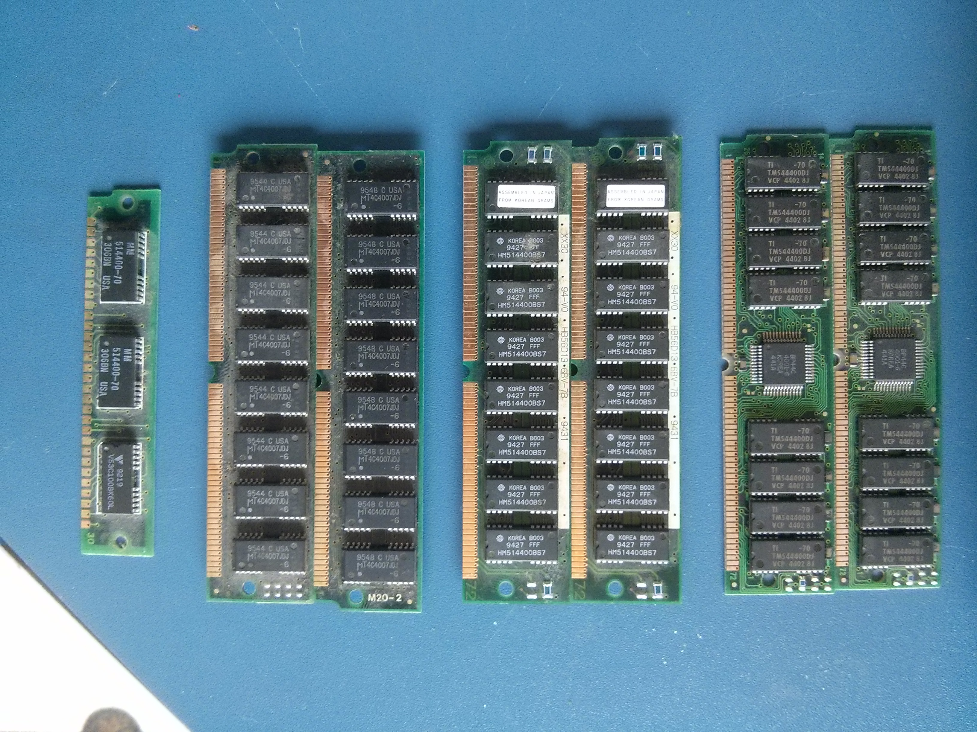

Hallo, ich biete hier verschiedene RAM-Module an. Die Module sind älter als ich, aber ielleicht hat ja noch jemand ein paar unkaputtbare Systeme am laufen oder ist Enthusiast. Ich habe keine Preisvorstellung. Wenn sie niemand will kommen sie auf den Schrott. Ich sag einfach mal symbolische 5€ + Versand und Verpackung pro Modul (Wegen der Forenregeln). Macht mir einfach ein faires Angebot. Frage gerne auch per PM. LG Scyte Warum das Bild dreifach da ist weiß ich nicht... Sorry

Schau mal bei E-Bay rein. Das sind links ein Sim-Modul und die anderen PS2 Module. Alles nicht mehr neu erhältlich und von Amiga Fans gesucht. Auf den Aufklebern sollte auch die MB stehen.
Solche Aufkleber sind leider selten, dann muss man doch nach den ICs suchen. Links beispielsweise "514400-70" 1Mx4 SOJ, das kommt mir seltsam vor. Sind da auf der Unterseite noch weitere ICs? sonst hätte man ja ein 12 Bit breites 1M -Ram. Üblich waren 8 (oder 9 Bit für ein Parity-Bit).

Hallo, üblicher geht´s eigentlich nicht: 2 Chips 1Mx4 + 1 Chip 1Mx1 = 1Mx9, also 1 Megabyte mit Parity. Die mittleren Module scheinen doppelseitig bestückt zu sein, wie der Schattenwurf nahelegt (?) VG Andreas
