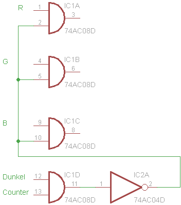

ich brauche mal bitte eure Hilfe.
Ich gebe auf einem Bus fünf Signale aus. Die Signale heissen
Rot,Grün,Blau,Dunkel,Counter. Ein anderes Bauteil verarbeitet die
Signale Rot, Grün und Blau.
"Dunkel" und "Counter" kommt von mir und ich möchte jetzt gerne mit
einer externen Schaltung folgendes machen: Wenn "Dunkel" und "Counter" =
1 sind (AND), sollten die Signale Rot, Grün und Blau auf 0 gesetzt
werden. Ansonsten sollen die Signale nicht angefasst werden.
Meine erste Idee war, drei FETs zu nehmen und das Gate mit dem
Logikausgang zu koppeln. Ich weiss aber nicht, ob das nicht zu langsam
wäre (16 MBit). Ausserdem brauche ich dafür direkt mal wieder 10 neue
Bauteile.
Und für so eine einfache Aufgabe möchte ich mich nicht in FPGAs
einarbeiten. Gibt es eine einfache Zwischenlösung als fertiges Bauteil?
von Dergute W. (derguteweka)
Moin,
Nimm halt ein 4fach AND und einen noch irgendwo rumliegenden Inverter.
Oder ein CPLD, das ist eine Nummer kleiner als ein FPGA. Oder ein GAL,
weiss aber nicht, obs sowas noch gibt.
Gruss
WK

So wie Weka sagt. z.B. wie in der Anlage
von Bernd K. (bmk)
Da bietet sich z.B. die 74ACxx Serie an, mit Schaltzeiten im
einstelligen Nanosekunden Bereich:
http://www.ti.com/general/docs/lit/getliterature.tsp?genericPartNumber=SN74AC00&fileType=pdf
Ein 2 Input NAND Gate + Inverter = AND sollte < 10ns liegen.

Da fällt mir auf, dass man sich die ganzen AND-Trances sparen könnte,
wenn es ein Bauteil gäbe, was ein Enable Pin hat. Vielleicht gibt es
sowas nicht, aber vom Gefühl her hört es sich ja schon wie ein
Standardbauteil an: "Leite alle Signale durch, solange Enable-Pin HIGH
ist".
Gibt es sowas?
von Stefan F. (Gast)
> Gibt es sowas?
Ja, nennt sich Bustreiber. Mir fällt spontan der 74HC245 ein.
von karadur (Gast)
Der macht aber Tristate und nicht "0"
Wenn du den 7408 nimmst hast du 4 Gatter in einem Chip. 7404 als
Single-Gate
