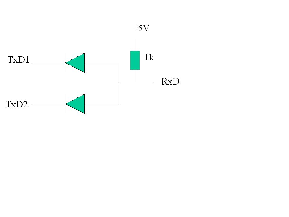

Hi Leute, habe das Problem, dass ich zwei TxD Leitungen an eine RxD Leitung des USART anschließen möchte. Möchte auf die Lösung mit einem AND- oder OR-Gatter verzichten und das mit einem Widerstand und einer Diode lösen. Ich habe auch schon gelesen, dass es prinzipiell möglich ist, nur stehe ich momentan auf dem Schlauch und weiss nicht wie ich das konkret zusammenschalten soll. Wäre nett, wenn mir das jemand erklären kann. Danke!
In jede TXT-Leitung kommt eine Diode. Die beiden Anoden werden zusammengeschaltet. Dieser entstandene Punkt wird über einen Widerstand (ca. 1k) mit +5V verbunden und gleichzeitig an RXD geschaltet. Bernhard
Danke für den schnellen Tip. Ich hab mal ein Bild von der Schaltung angehängt. Hab ich das so alles richtig verstanden? Und kann man den Widerstand(1k) noch vergrößern um den Strom zu reduzieren. Ich dachte so an 5k oder 10k oder verträgt sich das dann nicht mehr mit meiner Übertragungsgeschwindigkeit? Ich sende allerdings nur bei einer Baudrate von 9600. Danke nochmal!
Die Schaltung ist korrekt :) Ich denke der Widerstand kann zw. 470 Ohm und 100k dimensioniert werden. Bernhard
4,7k ist ein guter Wert, 1mA bei 5V und Baudraten bis mindestens 56k bei Leitungslängen bis 2m - hier getestet. Alles über 10k wird dann schon ansehnlich rund bei steigenden Flanken.
