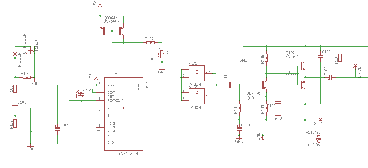

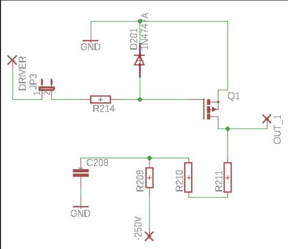

ich suche einen Treiberbaustein um die im Bild gezeigten PMOS zu
schalten. Momentan mach ich das mit einer Treiberstufe aus Transistoren,
wollte aber zur einer eleganteren Lösung bzw. einem fertigen Treiber IC
wechseln. Ich hab schon einige gefunden, jedoch schalte ich eine
negative und keine positive Spannung (-250V) mit dem PMos und darum
müsste der Treiber ja auch eine negative Spannung/Strom ausgeben wenn
ich mich nicht täusche. Zu dem Thema hab ich aber leider nicht viele
Informationen im Netzt gefunden und frag euch darum um rat. Bei dem PMOS
handelt es sich um den FQP2P40-F080.

Danke für den Tipp, jedoch will ich das nicht analog zusammenbauen.
Im moment sieht meine Treiberschaltung (Schaltungsteil nach C105
folgend) so aus. Mit U1 will ich die Impulslänge einstellen können. Mein
Problem ist das die Spannung nach U2 einknickt weil die Last der
Treiberschaltung zu groß ist. Deshalb würde ich lieber einen fertigen
Treiberbaustein verwenden der eine Amplitude von 0 bis -9V kann und
einen Strom von ca. 1,5A liefert. Finde aber nur welche die positive
Spannungsimpulse geben

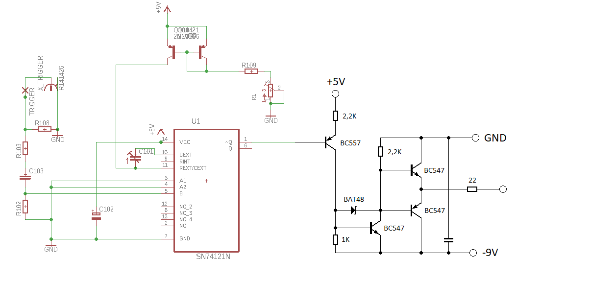

nicht "positive Pulse" sondern "Pulse innerhalb ihres
Versorgungsspannungsbereichs". Wenn du den Treiber mit 0V an Vcc und -9V
an Vss versorgst, dann kann er natürlich deinen FET ansteuern.
Nur das Steuersignal vom 74121 zum FET-Treiber braucht dann einen
entsprechenden Levelshifter. (Oder du lässt deine gesamte Logik mit -9V
als Vss laufen).

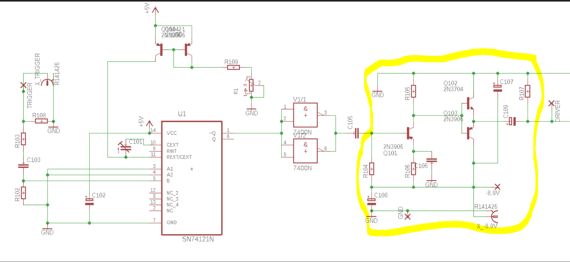

PS: deine bisherige Treiberschaltung kommt mir seltsam vor - z.B. die
Beschaltung von Q101. Und wo dort U2 sein sol (nach dem das Signal
einbrechen soll), kann ich im Schaltplan nicht erkennen. Meinst du die
beiden NAND-Gatter?
Gast #5485444
Daniel C. schrieb:
> das in gelb ist ein analog zusammengestellter Treiber für den MOSFET.
Das er das sein soll ist klar. Dass er das ist, bezweifle ich aufgrund
diverser Seltsamkeiten. Axl hat den verpolten Elko genannt, ich auf Q101
hingewiesen (der bestenfalls im Inversbetrieb läuft).
Daniel C. schrieb:
> Wie z.B. einen
> ucc27512. Aber kann ich den mit negativen Spannungen betreiben.
Wie bereits geschrieben:
Beim ucc27512 heißen die Pins halt nicht Vcc und Vss sondern Vdd und
Gnd, aber ansonsten gilt das vorhin geschriebene unverändert.
Gnd des Treibers darf dann natürlich nicht an den Gnd deiner Schaltung,
auch wenn beide den gleichen Namen haben.
Gast #5485545
Genau. Wie Achim schon sagte, es zählen einzig die Potentialunterschiede
von Punkt zu Punkt. Und diese bestehen identisch, wenn die gesamte (!)
Schaltung halt statt +9V  0VGND auf 0V  -9V läuft - nur daß wegen des
negativen Offsets das "IC-GND" nun an -9V muß, nicht an 0V.
Und natürlich sind Verbindungen nach "außen" [also zu Punkten, die
"normal" referenziert sind, "positiv versorgt"] entweder mit (je
nachdem, analogem oder digitalem)  Level-Shifter oder gleich
potentialfrei auszuführen.
Kein weiteres Problem zu erkennen bis jetzt.

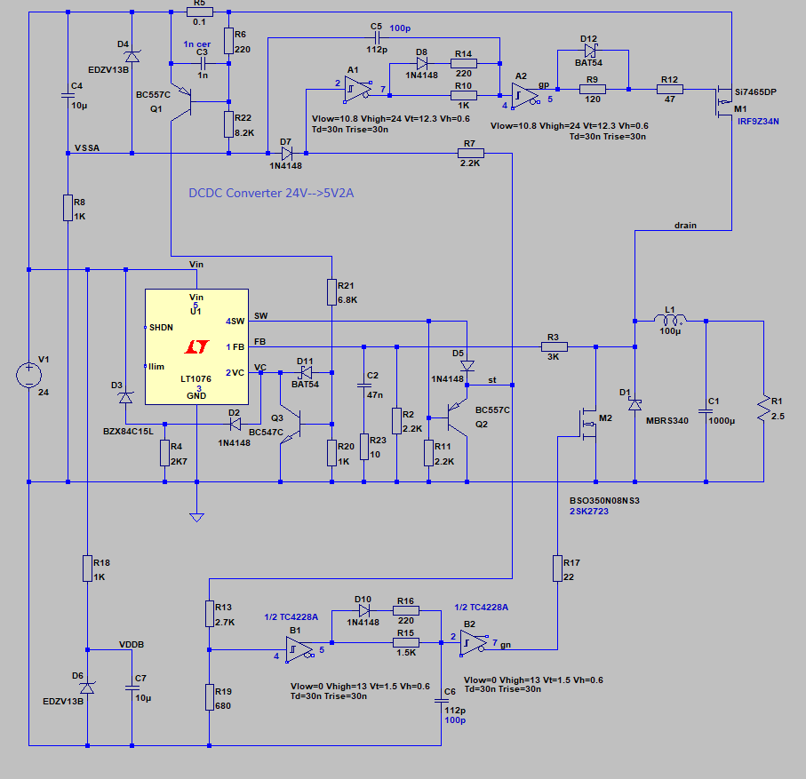

Die TC4426 und verwandte haben einen komplementären
Ausgang. Kannst Du dafür nehmen.
LG
old.
Gast #5502643
Hier eine passende Schaltung dazu:
https://www.mikrocontroller.net/attachment/371996/LT1076-PMOS-Synchron-Schema004_2018-07-27.png
A2, oben rechts im Bild, ist der PMOS-Treiber den Du suchst.
LG
old.
Kommt aus diesem Thread:
Beitrag "Re: LT1076 buck, synchron, Wirkungsgrad-Verbesserungen"
