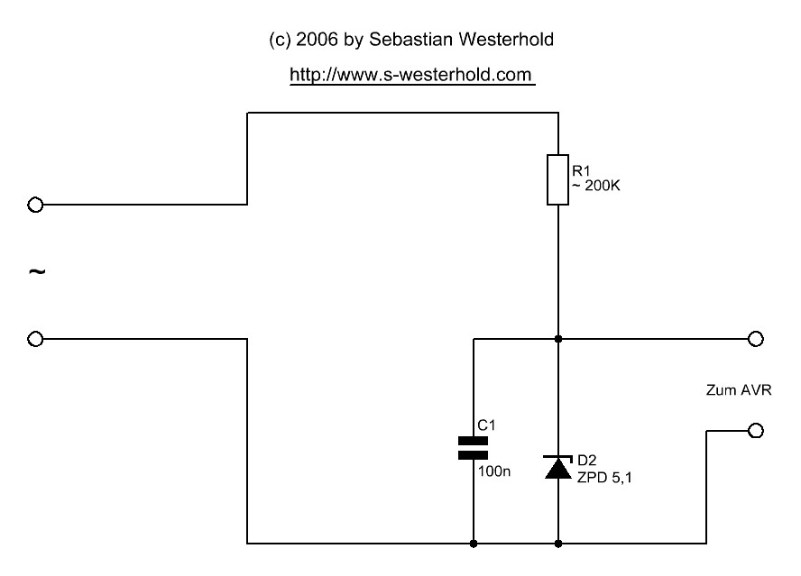

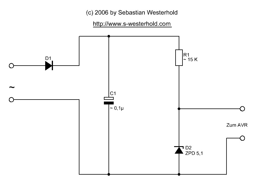

von Sebastian (Gast)
CIh war mal so lieb und habe mal für dich gemahlt ;)
Wenn du es so verwenden möchtest, rechne ich dir auch gerne R1 aus ;)
Stimmt, der Brückengleichrichter war total übertrieben ^^ Naja, ich habe
dir jetzt mal Circa Werte eingetragen d.h. du solltest dich in dem
Bereich bewegen jedoch sind kleine abweichungen nicht so dramatisch ;)

Als Diode einfach irgendeinen Standarttyp nehmen und als Z-Diode habe
ich jetzt eine Standart 1,3W Diode genommen. Alles zusammen weniger als
50 Cent und bequem auf der Platine zu positionieren :)
Viel Spaß damit!

von Michael U. (Gast)
den Widerstand auf ca. 200k erhöhen, den C mit 100n (evtl. reichen
schon 10n) über die Z-Diode und die andere Diode ganz weg.
Sind dann max. ca. 1,5mA, die da fließen.
Bei der falschen Halbwelle fallen nax. 0,7V über der Z-Diode in
Flußrichting ab.
Bei den 63V fließen noch ca. 0,5mA.
Deb Widerstand aus 2x100k oder 3x68k zusammensetzen, dann reichen auch
da die üblichen Typen aus (Spannungsfestigkeit).
Abstände beachten!
Gruß aus Berlin
Michael
Und wenn er dann in einer Schleife den Pintzustand abfragt hat er 50 mal
in der Sekunde ein Low obwohl der Ventilator Spannung hat. Also ich
würde wirklich bei meiner Methode bleiben. Ich benutze es selbst so und
es läuft super.
Man sollte denke ich jetzt da nicht noch weiter geizen... Du verbrätst
dann auch noch ganze 527 Milliwatt in Wärme, muss das sein? Nee, nicht
wirklich...
Achso meinst du das mit "über die Z-Diode" ja dann hast du natürlich
recht schäm :)

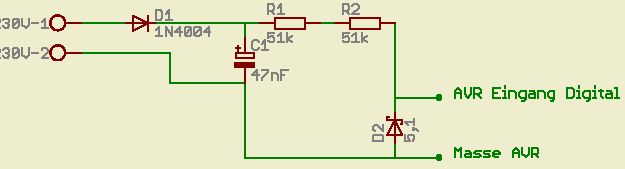

von Kay (Gast)
habe jetzt mal schnell nen plan gezeichet.
könntet Ihr den mal kontrollieren ?
mfg Kay

Ich denke der Kollege meinte eher das, was ich schnell gezeichnet habe
Ich habe das eben mal schnell gesteckt aber irgendwie gefällt mir die
Spannung nicht, die ist soetwas von Wellig. Benutze doch meinen
Schaltplan, da weiß ich wenigstens, dass es geht ;)
Also der mit dem 15 K Widerstand...
Genau so.
Ich kenne zwar das Verhalten aktueller Z-Dioden im Fehlerfall
(Spannungsspitzen) nicht, denke aber, da sollte es keine Probleme
geben.
Der zulässige Strom liegt ja bei mehreren mA, damit sollten auch
Spitzen bis 2000V am Eingang überlebt werden.
Früher habe ich unsere (DDR-) SZ5,1 genommen, die konnte 1W und hat bei
sich bei Überlastung reproduzierbar in einen 0-Ohm-Widerstand
verwandelt...
Gruß aus Berlin
Michael
von Kay (Gast)
@Sebastian
hab mein plan jetzt nochmal geändert, mit deinen Werten. Nur finde ich
bei z.B. bei Reichelt keinen 0,1uF / 350 V.
Aber mein plan müsste doch stimmen oder ? hab nur noch nen
gleichrichter dahinter, das ich eine Gleichspannung von 5 V habe.
mfg Kay
Mach das C eben größer. Mit den 15k verbrätst Du bei rund 300V rund
6W...
Ansonsten statt der 200k ein 100Ohm zum Abbrennen und 10n - 100n 1000V
als Vorschalt-C.
Gruß aus Berlin
Michael

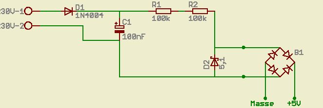

Ja, genau so ist es richtig nur nimm den Gleichrichter da wieder raus,
der bringt nichts außer einen Spannungsabfall :P
Zu dem Kondensator bei Reichelt:
Bestellnummer: MKS-4 100n
ist zwar kein Elko, geht aber genau so :)
Jetzt habe ich gelogen, der kann ja nur bis 100V
Nimm "MKS-4 47n" das reicht locker. Stimmt mit dem Widerstand hat er
mehr als recht So 100K solletn in Ordnung gehen.
von Kay (Gast)
hi,
vielen Dank für eure hilfe. hab jetzt nen endgültigen plan gemacht (
hoffentlich ) :-)
mfg Kay
Ja, das kannst du so einsetzen. Von mir hast du grünes Licht, mal sehen
was Michael noch sagt
von Kay (Gast)
ok, warten wir was michael sagt :-)
von Bernd R. (Firma: Promaxx.net) (bigwumpus)
...wofür auch immer dann der Brückengleichrichter gut sein soll... ???
Der ist doch schon längst rausgeflogen...
