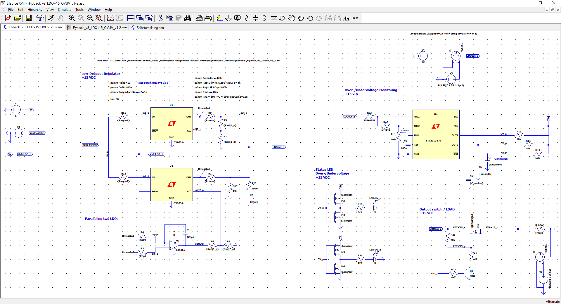

Moin zusammen,
ich grübel gerade zwecks einer diskreten Schaltung und komme leider
nicht wirklich weiter und ggf. hat hier jemand eine clevere Idee.
- Thema : DC/DC Netzteil (Flyback)
- Bereich : Sekundärseite Absicherung
- Konzept :
LDO (LT1963) zur Spannungsstabilisierung. Anschließende Überwachung der
Ausgangsspannung mithilfe eines OVUV Voltage Monitor (LTC2919).
- Grundgedanke : Wenn Ausgangsseitig am LDO oder aber an der Last
irgendwas nicht mehr geradeaus läuft und die Spannung aus dem
definierten Bereich läuft soll der Voltage Monitor den Ausgang
abschalten.
Das funktioniert indem er im Fehlerfall einen RST-Pin auf Logic-Low (LL)
legt, wodurch der Ausgangs-MosFET (M6) abschaltet.

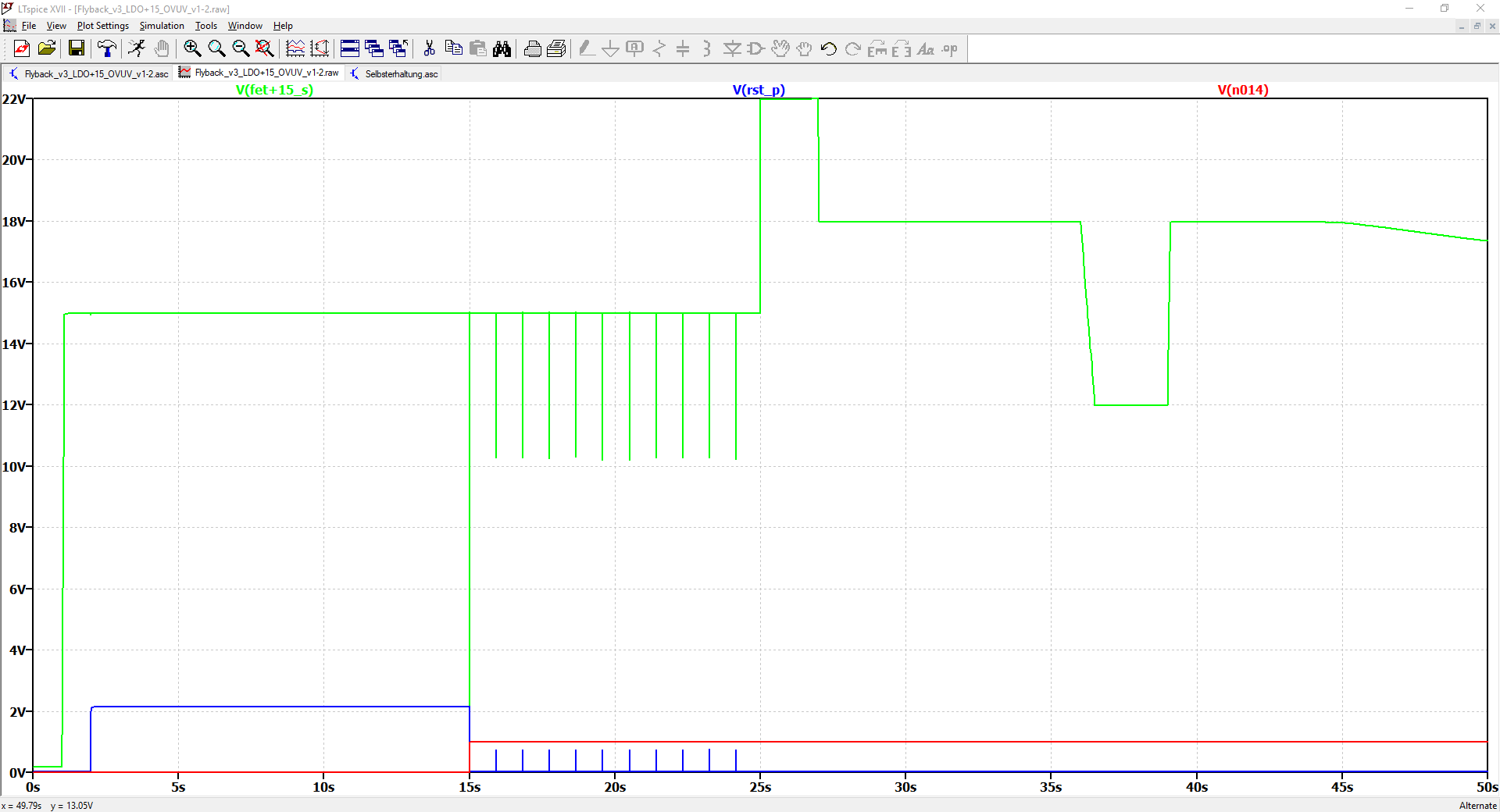

- Problem : Wenn es zu einem Lastseitigem Kurzschluss kommt...
--> fällt die Spannung am LDO Ausgang ab
--> die Spannung läuft aus dem definierten Bereich heraus
--> der Voltage Monitor schaltet den Ausgangs MosFET ab
--> der Kurzschluss ist (für die Schaltung) nicht mehr "vorhanden"
--> die Spannung läuft wieder in den definierten Bereich
--> der VM schaltet zeit­ver­zö­gert (einstellbar mittels Kapazität) den
Ausgang wieder zu
--> und, wen wunderts, der Ausgang ist "wieder" kurzgeschlossen
hierdurch fängt der Ausgang an zu oszillieren. Zwar mit einer sehr
geringen Frequenz, dennoch unschön!

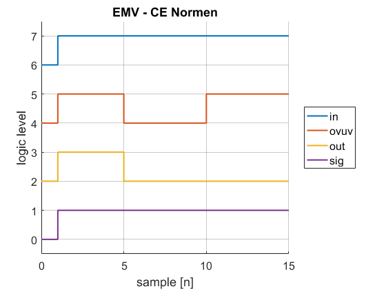

- Suche : eine Art "Abschalt-Erhaltungsschaltung" (Hinweis
FlipFlop.png).
--> Beim ersten einschalten steigt die Flanke von "in"
--> Der RST Pegel des VM "ovuv" folgt
--> Der Ausgang "out" wird eingeschaltet
--> Ein zusätzliches Signal (nennen wir es "sig") steigt mit (ggf.
zeitverzögert)
Kommt es nun zu einem Fehler fällt "ovuv" ab und der Ausgang wird
abgeschaltet, wobei "sig" auf Logic-High (LH) bleibt.
Wenn der Fehler nun behoben ist, steigt "ovuv" erneut auf LH, da "sig"
jedoch schon auf (LH) liegt, darf der Ausgang nicht erneut einschalten.

Gast #5494044
Ja, der Hickup Mode.
Das SNT versucht es immer wieder.
Wenn ein Fehler vorliegt wird es irgendwann in die
Übertemperaturabschaltung gehen. Ist ziemlich üblich.
Was stört Dich daran?
Schalte den Shutdown mit einem Tyristor ab (Haltestrom beachten) und er
wird solange leitend bleiben bis du den Stecker ziehst.
Ist nicht größer oder komplizierter als ein NPN.
Edit:
Den Tyristor kannst Du mit einem parallelgeschalteten NPN resetten.
Der darf nur keinen Strom mehr sehen, dann schaltet der ab.

Ein diskretes RS-Flipflop kanst du aus zwei Transistoren bauen,
ganz ähnlich wie ein astabiler Multivibrator, nur ohne C.
Aber ich glaube, du hast dich da in was verrannt...
