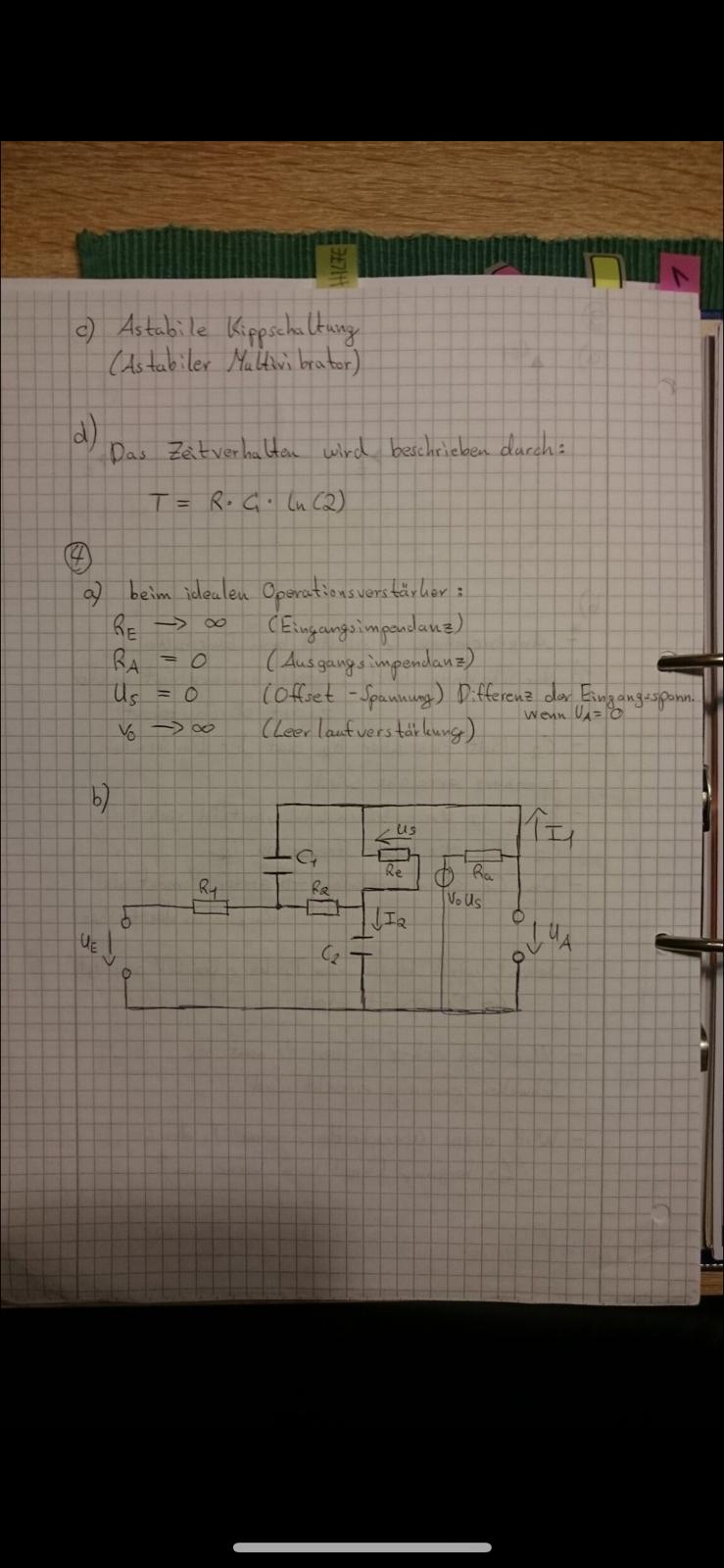

Hallo Leute, ich brauche eure Hilfe , es geht um Idealer Operationsverkärker(Astabile Multivibrator). Ab Frage h) bis j) komm ich nicht weiter , vor allem die Übertrgagungsfunktion.

Knapp daneben, aber vielleicht hiflt es: https://www.google.com/url?sa=t&source=web&rct=j&url=https://home.zhaw.ch/hhrt/EK2/AktiveFilter/filter_active_v5.pdf&ved=2ahUKEwjK0_WZobHcAhUHZFAKHTHoAhoQFjAAegQIBBAB&usg=AOvVaw3VF5J4WlhRh6X8Cf1bN9AR https://www.google.com/url?sa=t&source=web&rct=j&url=http://www.fbeit.htwk-leipzig.de/~est/Kap13/Schaltungsanalyse_RLC-Filter.pdf&ved=2ahUKEwj45r64oLHcAhUSaVAKHWtuB2QQFjABegQIBRAB&usg=AOvVaw1WERkk9reMswtfdYM2LyYc mfg
Schau genau hin. Es gibt eine direkte Rückkopplung vom Ausgang auf den Minuseingang. Das bedeutet der Opamp ist als Verstärker mit Verstärkung 1 beschaltet. Die ganz Schaltung ist ein Tiefpass 2. Grades. Genau diese Struktur wird als Sallen-Key Tiefpass-Filter bezeichnet.
