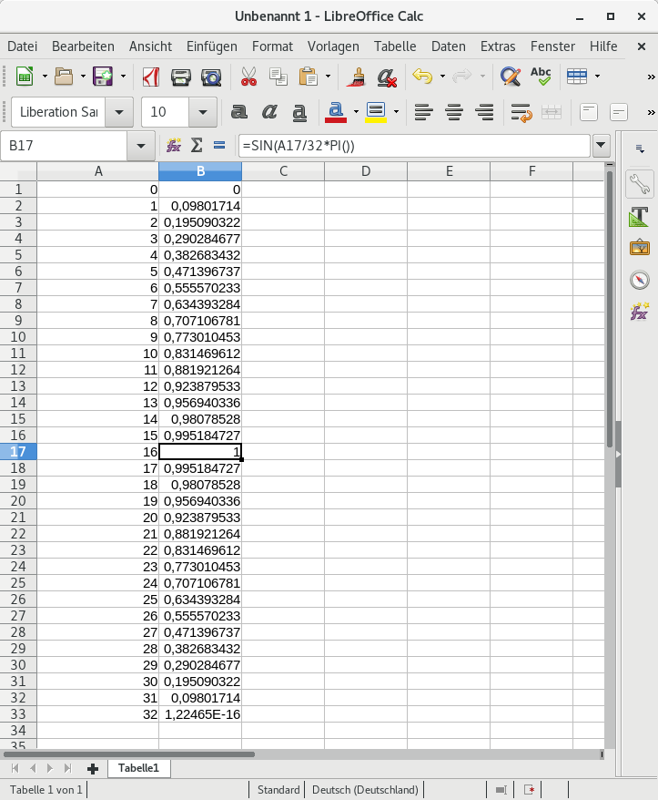

An dieser Stelle würde allerdings nicht die Rechenintensive Sinus Funktion benutzen, sondern eine Übersetzungstabelle, die ich vorher mit einer Tabellenkalkulation erstellt habe.
1 | float sinus_tabelle[]={0.098, 0.195, ... }; |
2 | float sinus=sinus_tabelle[j]; |
Um RAM zu sparen, könnte man diese Tabelle im Flash Speicher halten (mit PROGMEM). Auch würde ich vermeiden, das Ergebnis als Fließkommazahl weiter zu verarbeiten. Am Ende wirst du sehr wahrscheinlich etwas digitales steuern, was Boolean oder Integer benötigt. Ein PWM Ausgang braucht zum Beispiel 8bit Werte zwischen 0 und 255, nicht Float zwischen 0 und 1. Das kannst du bereits in der Übersetzungstabelle berücksichtigen.
