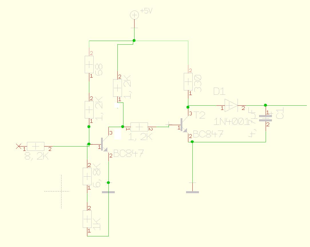

von Sebastian Heyn (Gast)
Habe es jetzt wie im anhang gelöst.
Gute alte berufsschule.... ein scope, ein poti, eine lösung :-)) wenn
ein videosignal anliegt ist am kondensator eine spannung zu messen, die
gegen ub=5V geht.. natürlich abzüglich Ud

von TravelRec. (Gast)
Fbas sollte aber wenigstens 0,7 bis 1V Spitze-Spitze sein, oder?
mittelwert laut multimeter
von Daniel M. (usul27)
Naja, dein Multimeter wird bei den Frequenzen vermutlich keinen
brauchbaren Mittelwert bilden. Ausserdem wird der C ja auf den
Spitzenwert aufgeladen.
mmhh nachdem ich ewig mit den transistoren rumgespielt habe habe ich im
monitor einen ic gefunden der aus den video signalen ein sync
signal(5v) erzeugt. hey prima da kann ich doch mit arbeiten.. danke
trotzdem
