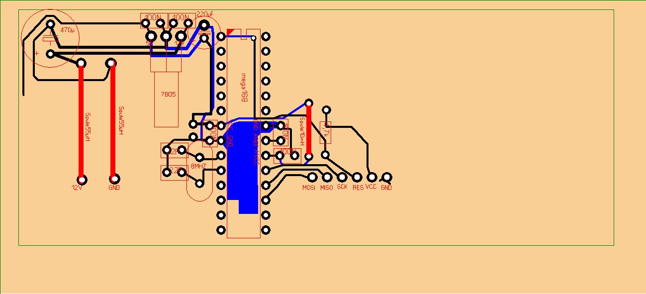

so, anbei ein Schaltungsbild. Ich habe das Layout gekürzt, weil es sonst zu unübersichtlich werden würde denke ich. Schwarz ist Bottom, Blau ist Top. Rot sind Bauteile Alle Pins sind Benutzt, als Display, Taster, ADC etc. Freie flächen sind auf Masse gesetzt, beidseitig, zur Not mit Durchkontatkierung nachgeholfen. Leiterbahnen laufen teilweise unter dem Chip Lang SCK ist Pin vom Display Mosi geht mit 1k auf Taster, 10k Pulldown (zum Test durchtrennt) Miso geht mit 1k auf Basis Transistor, schaltet LED (zum Test durchtrennt) Die Blaue Fläche sollte als Extra Massefläche getrennt vom Rest sein und den AVR versorgen. Ist am 220µF angelegt. Aber auch hier habe ich zu Testzwecken von Aussen wieder Masse angeschlossen. Wie gesagt, die Schaltung funktioniert nach dem Brennen bis zum Trennen der Versorgungsspannung/Masse. Weder mit internem Oszi noch extern mit irgendeiner Fuse-Einstellung. Bauteile sollten soweit in Ordnung sein, da die zweite Testplatine ebenfalls die selben Probleme hat. Ich kann mit 2MHZ über den USB programmieren, ohne irgendwelche Fehlermeldungen, noch zeigt das Oszi irgendwas schwingendes an... Früher hat es in weniger ausgereizten Versionen (keine Transistoren zum Schalten der LED, weniger Taster etct) bestens funktioniert.... Bin extrem ratlos und noch extrem deprimiert. Ich hoffe das Layout ist soweit erkennbar, sollte eigentlich alles ganz normales Grundbeschalten sein ohne irgendwas besonderes.... Vielen Dank schon mal für eure Mithilfe

Was sehe ich da: Der Reset-Widerstand geht an Vcc am ISP Anschluss. Kein Wunder dass nichts mehr geht wenn du den ISP Anschluss abziehst. Geh doch mal an Vcc von der Schaltung selbst! Oder liegt am Vcc Anschluss vom ISP Stecker auch die Vcc der Schaltung an? Lässt sich von hier nicht erkennen, sieht aber nicht so aus.
Karl Heinz, er hat doch das Layout gekürzt um nicht zu viel zu verraten, normal hat er da auch VCC dran (denke ich), oder Mike?!
@TravelRec. Tja. Das denke ich mir auch. Allerdings: Seine Aussage (sinngemäß) "Solange ich den ISP Brenner drann habe, funktioniert alles" würde die Annahme des Gegenteils kräftig unterstützen. Bei den Fehlersymptomen würde ich auch einer Nadel im Heuhaufen nachgehen.
Das kannst Du aber dann wirklich nur mit ´ner kompletten Schaltung machen - wo was wegradiert ist, könnte man sonstwas vermuten ;-)
verraten ist gut, das komplette layout sieht nach dem aus was es ist: amateurhafte Routenverlegung. Will mich da nicht noch unbeliebter bei euch machen.*g Ja, am ISP (6Pol-Kontakt) ist VCC dran. habe nun wie travelrec geraten hat den 220µ am 7805 Ausgang durch einen 10µ ersetzt und siehe da nun geht der AVR nie an. Kann zwar bestens die Fuses setzten, Programmieren, verifing, aber er geht nie an... Aber wieder schwingen die 5V noch sonstwas. Auch der 9Vblock (Autobat nicht mehr so frisch) veranlaßt ihn zum arbeiten...ich liebe es. Was kann das sein?
Na ja. Bei GND sieht man am Pad noch ein paar Stummel, wo er radiert hat. Bei Vcc? Fehlanzeige. Da ist nichts und das Pad ist sauber und rund. Also ich muesste da schon sehr, sehr vorsichtig und sorgfältig mit einem Radiergummi ran, damit das Pad nachher so aussieht. Mal ganz davon abgesehen, dass der kürzeste Weg vom Widerstand zu Vcc zur Spule gleich links daneben führt. Können wir uns auf 'begründeter Verdacht' einigen? Ich will ja dem Mike auch nichts unterstellen.

grosse Auflösung: habe in der Krabbelkiste noch einen mega8 gefunden und den mal eingesetzt. und siehe da er toggelt und er displaed...ich liebe es. Da hat mein letzte mga168 einen Schuß weg, läßt sich programmiere und fusen, startet aber nicht. Wer soll auf sowas kommen?
>Da hat mein letzte mga168 einen Schuß weg, läßt sich programmiere und >fusen, startet aber nicht. Wer soll auf sowas kommen? >Bauteile sollten soweit in Ordnung sein, da die zweite Testplatine >ebenfalls die selben Probleme hat. HÄ???
nix hä, ich habe mir natürlich nicht denken können, daß der chip so böse verbeult ist, daß er zwar zu programmen geht, aber nicht startet. also habe ich den chip, schon weil ich passenderweise keinen mehr hatte, mitübernommen. kleines mißgeschick, große wirkung. mittlerweile habe ich wieder welche, und alles geht.
