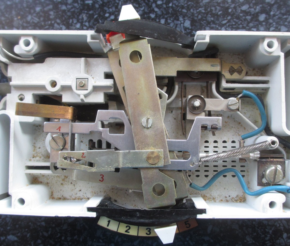

mein "geliebter" Siemens Toaster aus den 70ern zickte manchmal rum,
indem er zwar nach eingestelltem Bräunungsgrad auslöste, aber sich innen
verhakte und dann nicht "aufsprang" und damit auch weiterheizte -
"unschön", aber der Rauchmelder hat das fertige Toast sicher gemeldet.

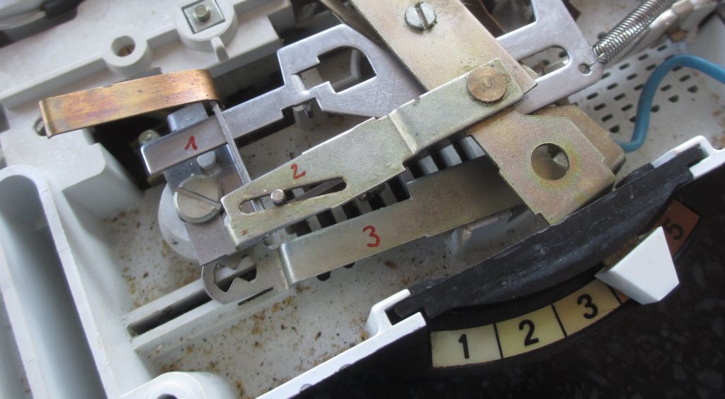

Das lag letztendlich nur daran, dass der Metallsteg (3) sich wg
Scharfkantigkeit auf den Plastikstegen, auf denen er gleiten sollte,
verhakte - Stege gefeilt, Metalllasche gefeilt, alles wieder gut.
Wenn der Toaster leistungsgesteuert auslöst (ein langer Bimetallstab
drückt das Bräunungsgradeinstellhebelchen (2) gegen den
Auslösemechanismus (1), dann flippen a) die Toasts raus und b) wird der
Heizvorgnag beendet. Wenn man aber den Heizvorgang vorher manuell
beendet, indem man von außen die Spannhebel zurückschiebt, löst der
Toaster den Flipp-Mechnaismus aus und die Metallstege (3) betätigen den
Auswurf - der Heizvorgang wird jedoch NICHT beendet, da beide
Teilsysteme nicht gekoppelt sind bzw nur
Heizvorgang beendet -> Toast auswerfen
Toast auswerfen -> Heizvorgang läuft weiter
Ich sehe hier auch keinen mechanischen fehler o.ä., das scheint so zu
"müseen" - kann das sein? Wieso macht man das, das ist a) sinnlos und b)
gefährlich? Kennt sich noch jmd mit derartigen Gerätschaften aus?
Klaus.
Vielleicht ist ja was kaputt. Alle mechanisch gesteuerten Toaster die
ich kenne stoppen beim manuell hochschieben des Hebels auch die Heizung.
Alles andere wäre ja nicht sinnvoll.
von Klaus R. (klaus2)
asd, genau das denke ich ja auch - aber wenn ich mir die Mechanik
anschaue, scheint es genau so geplant gewesen zu sein, da es zwischen
dem "bräunungsgrad" mechanismus und dem "auswurf" mechanismus eine
mechanische Diode (Freilauf durch Längschlitz) gibt - der eine steuert
den anderen, aber nicht umgekehrt. Und das finde ich auch sehr
merkwürdig.
Klaus.
von Boris O. (bohnsorg) Benutzerseite
Was ist mit den Kontaktfedern, rechts im Bild, die mit dem blauen Kabel
(später ersetzt durch blaue LED)? Vielleicht muss das Bimetall seine
Arbeit erst fertig verrichten, bis die Heizung auch abgestellt wird.
