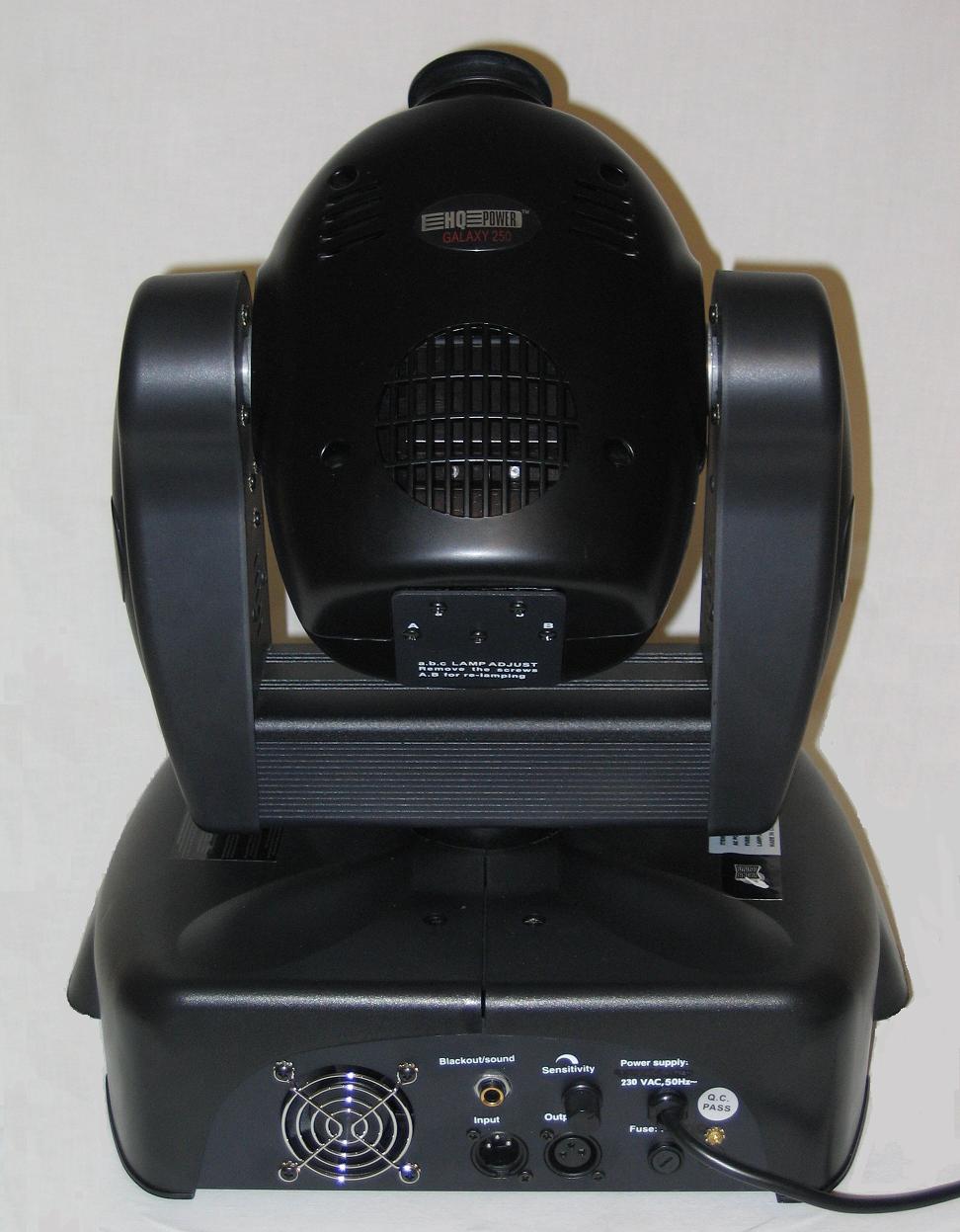

Hallo! Habe aus einem DMX Licht-scanner einen Kaputten Schrittmotor ausgebaut! Auf dem steht nur 12 V 120 Ohm! Brauche jetzt soein Motor. Wie kriege ich jetzt raus was dem motor für ein Schrittwinkel hat??? Und wo kann man die Motoren kaufen??? Einen mit 120 Ohm habe ich noch nie gesehen! Alex

die rastung ist schon deine schrittzahl, wenn du einmal rum drehst. vllt hilft es auch was wenn du den namen und den hersteller des scanners mal postet vllt kennt den ja jemand und hat ähnliche probleme schon gelöst
Die Scanner sind von "HQ power" und zwar Galaxy 250! Ich winn schrittweite haben. in Grad. x= anzahl Rastungen 360:x:2=° ???

So ein Teil? Welcher Motor ist es, der vom Goborad, vom Tilt, vom ...? Wenn das Teil gesamt 12Kg wiegt, auweia. :-| Kannst Du mal ein Bild vom Motor machen? Ich habe noch verschiedene Schrittmotore hier liegen, vlt. ist da was dabei. Ist es ein bipolarer oder ein unipolarer? Gruß AxelR.
