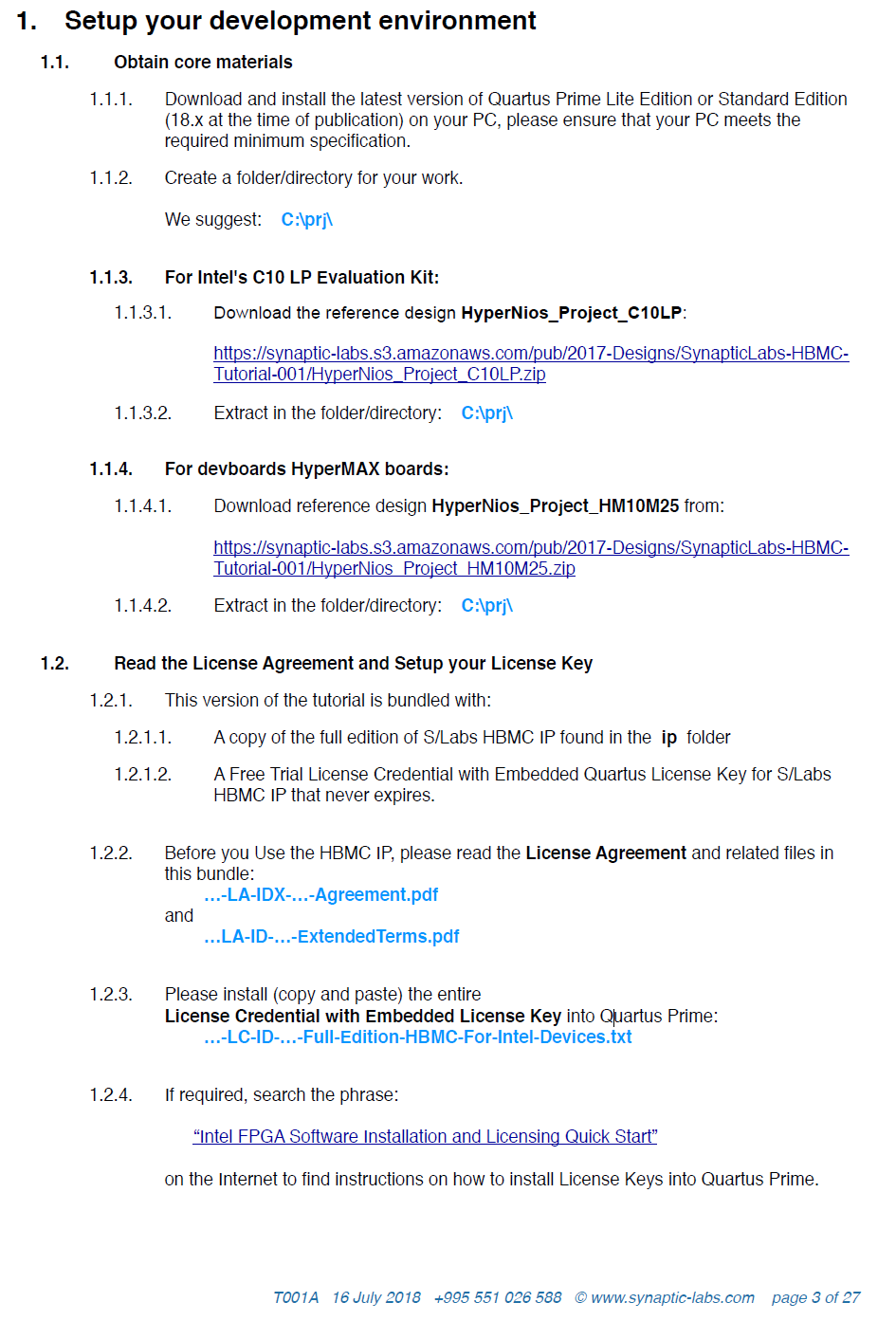

Hallo, ich suche seit Stunden vergeblich eine Lösung: Ich habe mir ein Tutorial für ein Intel Evaluation Board runter geladen. Es ist ein Test der Hyperrams auf dem Eval Board für den FPGA cyclone 10 LP. Dieses Tutorial: https://fpgacloud.intel.com/devstore/platform/17.0.0/Standard/hyperram-test-example/ Mein Problem ist nun, dass ich einfach nicht finde, wohin ich die Lizenz, die in dem Tutorial genannt wird (siehe Screenshot unter Punkt 1.2.3) hin kopieren muss. Ich nutze lediglich die Lite Edition von Quartus Prime und habe damit keine .dat Datei o.ä. in der bereits eine Quartus Prime Lizenz enthalten ist. Die Kompilierung des Projektes schlägt demnach mit folgenden Fehlermeldungen fehl: "Error (292014): Can't find valid feature line for core SLL_CA_HBC_T001_Hyperbus_Memory_Controller_10min_trial_edition (AE7C_0014) in current license." und "Error (10003): Can't open encrypted VHDL or Verilog HDL file "[Projektpfad]/db/ip/hypernios/submodules/sll_ca_hbc_t001_top_enc.v" -- current license file does not contain a valid license for encrypted file" Vielen Dank im Voraus
Mein Quartus 2 hat ein "License Management". (Tools -> License Setup) Dort steht/en auch die Dateien aus denen er die Lizenzen einliest. Leg einfach eine Datei unterhalb des Quartus 2 Ordners an, und kopiere die Lizenzzeile dort hinein und gib diese Datei dann im Licensemanager an. Ob das erfolgreich war/ist, sagt dir dann der Licensemanager.
Die entsprechende Datei ist leider eine .txt Datei. Mein Lizenzmanager möchte jedoch eine .dat Datei.
Ok, danke. Das hat tatsächlich geholfen. Verstehe nur nicht, warum das so gemacht wird. In einem Tutorial, das für Anfänger geeignet sein soll, wenn diese noch nie zuvor eine Lizenz eingebunden haben. Klar ist es einfach, wenn man es weiß. Hab aber einfach nicht vermutet, dass man die Datei erst umbenennen muss. Danke nochmal!
