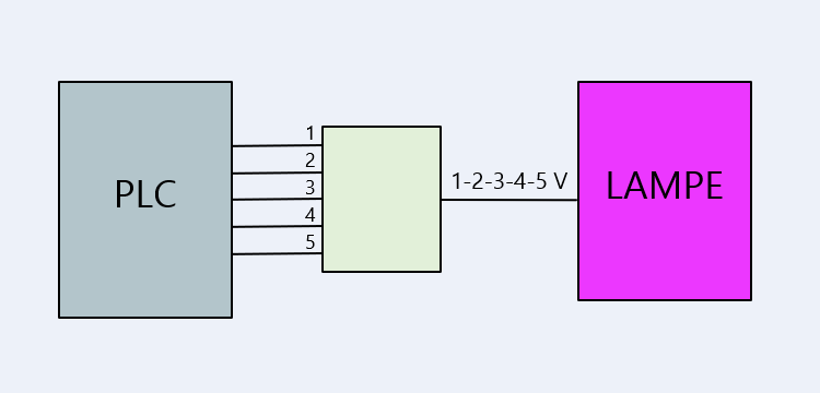

Hallo, Ich muss für die Arbeit eine Steuerung entwickeln für eine Lampe, diese Steuerung soll die Lampenstärke regeln. Ich kann 0-5V in die Lampe reingeben und demnach ist sie heller oder dunkler, also 1V sind 20% und 5V 100%. Das soll ich irgendwie ansteuern, über ein Potentiometer will ich das nicht machen, eher über eine SPS falls das geht, das ich irgendwelche Knöpfe drücke und dann 1,2,3,4 oder 5 Volt geschaltet werden. Ist sowas möglich und wie würdet ihr das bauen? Habt ihr vielleicht andere Ideen, bin über jeden Vorschlag dankbar.

Ist eine UV-LED Lampe, ich muss nur die Stärke der Lampe regeln können, hab einen extra anschluss dafür.Ich will nur erstmal eine Lösung finden um die Spannung einfach zu regeln
Bernd Schuster schrieb: > Ist eine UV-LED Lampe Da braucht es schon ein bisschen mehr Infos. Es gibt Lampen, die kann man nicht dimmen, da diese ein Vorschaltgerat, (Stepup, Stepdown) haben. Raus jetzt mit den Infos und keine Salamitaktik. ;)
Also es ist eine UVLED Lampe, ich habe ein PLC Interface mit PINS die ich belegen kann, über einen PIN kann man die Lichtstärke regeln, also wenn man 1V rein gibt leuchtet die Lampe mit 20% und bei 5V mit 100%. das will ich halt irgendwie steuern.
Bernd Schuster schrieb: > Also es ist eine UVLED Lampe, ich habe ein PLC Interface mit PINS > die > ich belegen kann, über einen PIN kann man die Lichtstärke regeln, also > wenn man 1V rein gibt leuchtet die Lampe mit 20% und bei 5V mit 100%. > das will ich halt irgendwie steuern. Wieviel Strom wird von dem Steuerpin der Lampe maximal gezogen?
Das weiß ich garnet, also die Lampe an sich zieht 22Ampere, diese Steuerung ist eine seperate für die regulierung der Stärke oder zum Beispiel für die Temperatur der Lampe.
Dann musst du erstmal Informationen über das Steuergerät raus finden! Ein Datenblatt wäre optimal. Eine Überlegung wäre das ganze mit einem Arduino Mikrocontroller zu bauen. Kennst du sowas?
Ja ein Datenblatt habe ich,und was von dem Mikrocontroller hab ich noch nie gehört
Bernd Schuster schrieb: > Ja ein Datenblatt habe ich, Gut, hänge einen Link an. > und was von dem Mikrocontroller hab ich noch nie gehört Lustig :-) Und du postest im Forum "Mikrocontroller und Digitale Elektronik"? Bernd Schuster schrieb: > Das soll ich irgendwie ansteuern, über ein Potentiometer will > ich das nicht machen, eher über eine SPS falls das geht, das ich > irgendwelche Knöpfe drücke und dann 1,2,3,4 oder 5 Volt geschaltet > werden. SPS ist sicher übertrieben. Such dir aus dem Sortiment was raus und kauf ein paar Widerstände, die dir die Teilspannungen machen und die du mit einem Tastensatz umschaltest. Alternativ ein Drehschalter. https://www.pollin.de/p/sortiment-tastensaetze-800096 Vorher solltest du aber messen, was der Steuereingang an Strom aufnimmt und dann ein wenig 'Spannungsteiler' rechnen.

Bernd Schuster schrieb: > Also es ist eine UVLED Lampe, ich habe ein PLC Interface mit PINS die > ich belegen kann, über einen PIN kann man die Lichtstärke regeln, also > wenn man 1V rein gibt leuchtet die Lampe mit 20% und bei 5V mit 100%. > das will ich halt irgendwie steuern.
