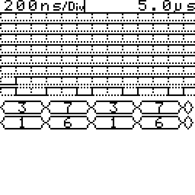

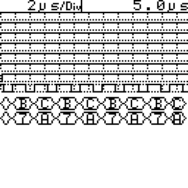

Ich habe mal zwei LA-Screenshots angehangen, auf dem Interface läuft
alles wie vorgesehen, die Bytes werden wie erwähnt mit der steigenden
Taktflanke rausgeschoben.
Irgendwie immer noch so, als würde der DMA sich absolut nicht vom
Timer/Trigger beeindrucken lassen...
