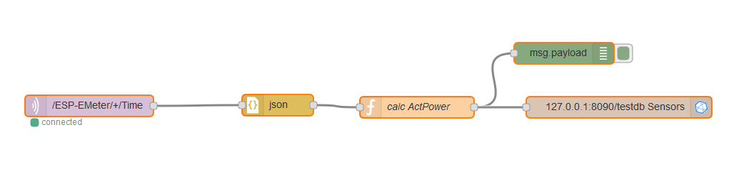

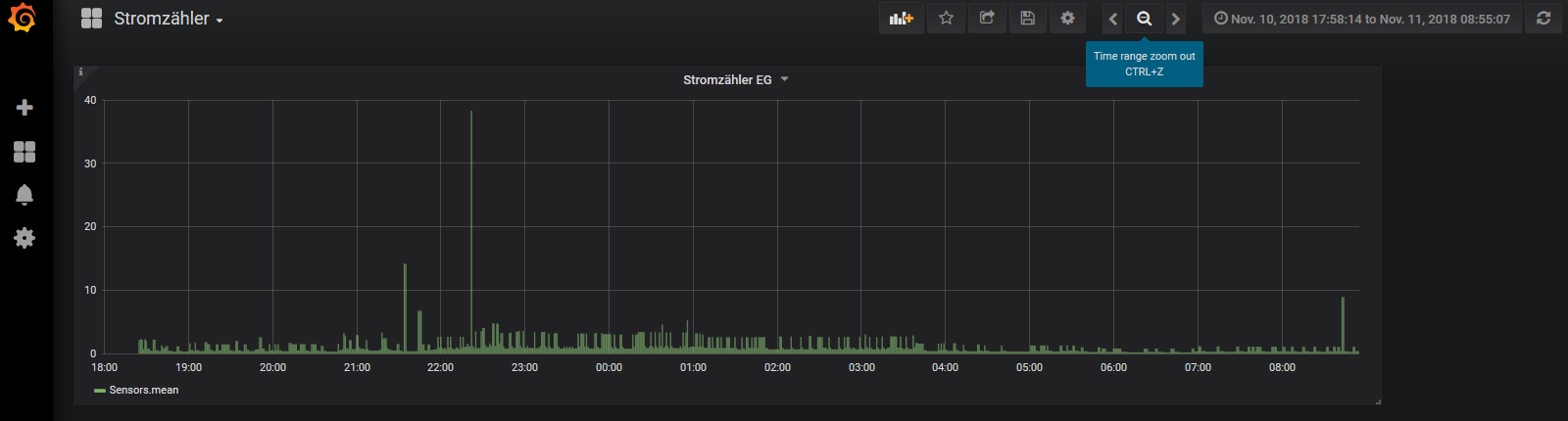

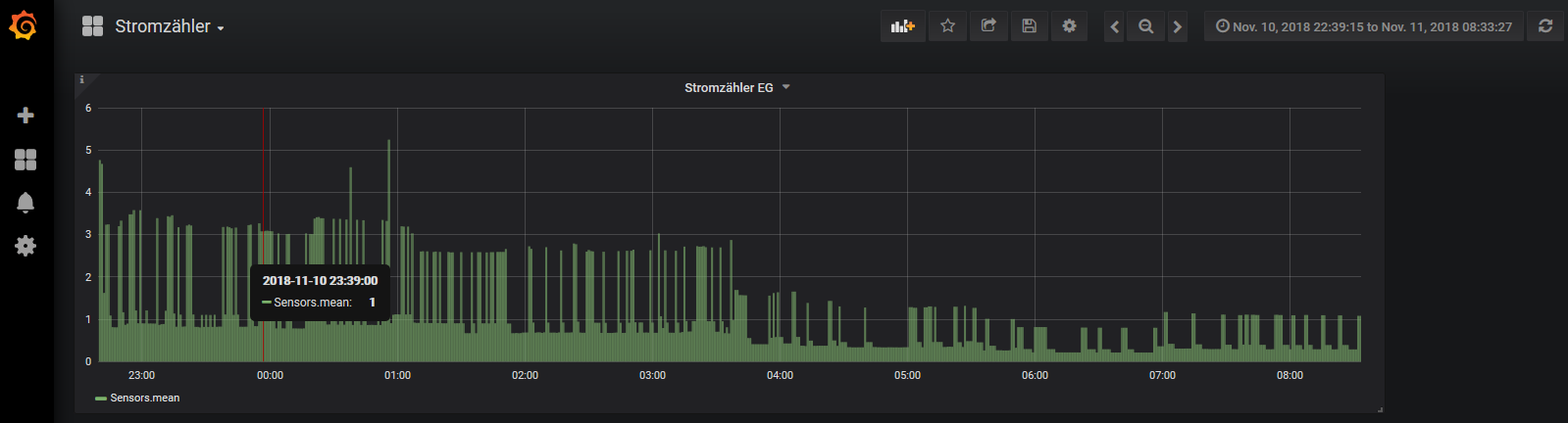

So ein Projekt habe ich endlich angefangen und ich möchte das als Anregung kurz vorstellen. Zur Speicherung der Daten in DB Tabellen hätte ich noch Fragen wie ihr verschiedene Sensordaten ablegt. Da würde ich jetzt die Daten (Temperaturen, Luftfeuchte, Stromverbrauch, u.a.) alle in eine Tabelle feuern und über einen NodeId als Key indizieren. DB ist aktuell eine InfluxDB, die habe ich schon ein halbes Jahr laufen und da viele Erdfeuchte Daten reingeschrieben. Mit 5s Zyklus zwar etwas übertrieben, aber als Test ganz gut und InfluxDB hat keine Probleme damit. Über eine retention policy kann Influx ältere Daten ja noch selber verdichten, das scheint mir daher eine gute Wahl zu sein. Gibt es jetzt gebräuchliche Standard Schemata für die DB damit das auch mal mit anderen HA Softwarelösungen harmoniert? Ich habe mir die grossen nur Oberflächlich angesehen, wie die ihre Daten speichern noch nicht im Detail. Wenn das bis hierher interessant war, so sieht die Lösung zum loggen jetzt aus: Die Zähler werden über fertige TCRT5000 IR-Reflexlichtschranken Module ausgelesen, Beispiel: https://de.aliexpress.com/item/Free-shipping-TCRT5000-infrared-reflectance-sensor-Obstacle-avoidance-module-tracing-sensor-tracing-module/32703689686.html Gehäuse zum 3D drucken findet man auf Thingiverse unter 'TCRT5000', ich habe das hier https://www.thingiverse.com/thing:2668168 ist etwas knapp, diese sind besser: https://www.thingiverse.com/thing:2969084 Der erste Versuch war enttäuschend, die Lichtschranken haben geprellt und pro Umdrehung viele Impulse erzeugt, das haben auch andere berichtet. Ich habe aber einen Hinweis im FHEM Forum gefunden das die Auswerteschaltung schlecht ist und einfach verbessert werden kann: https://forum.fhem.de/index.php/topic,54408.msg459962.html (das Bild im ersten Post sieht man leider nur wenn man da angemeldet ist). Mit der Modifikation zählt das jetzt seit einer Woche synchron mit dem Ferrariszähler. Der Digitalausgang von dem Modul geht auf einen ESP8266 der mit ESPEasy läuft und für diese Aufgabe nur konfiguriert werden muss. Vom ESP geht es per MQTT in den mosquitto broker der zur Zeit noch auf einem Raspberry läuft. Die MQTT Messages werden mit NodeRed auswertet und in eine InfluxDB geschrieben. Zur Zeit jede Minute der Momentanverbrauch. Der Gesamtzählerstand wird in ESPEasy auch gezählt, aber der fällt bei Neustart auf 0. Da fehlt mir in NodeRed noch das Summieren der Deltas und speichern der Summe. Wie macht man das am besten in NodeRed? Da bin ich noch Anfänger, aber ich denke man kann eine globale Parameterdatei erzeugen und die zyklisch speichern. Für die Anzeige der Werte muss ich noch eine Seite mit Grafana erstellen, das hatte ich schon für die Erdfeuchtemessung gemacht und geht recht einfach. Anregungen und Verbesserungsvorschläge sind willkommen. Noch ein Nachtrag: https://github.com/CymaticLabs/InfluxDBStudio ist eine einfache Windows Oberfläche zur Ansicht der InfluxDB Datenbanken/Tabellen.
