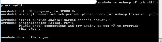

ich habe meinen AtTiny2313 per UsbAsp programmieren wollen.
Leider geht es nicht.
Nur die Miso Led blinkt nicht. Alle anderen blinken.

Teilt die Kommandozeilenausgabe für Avrdude noch mit, dass die Firmware
deines ISP Gerätes keine Anpassung des ISP Taktrate zulässt.
Evtl. gibt es hier für einen Jumper, oder man spielt einen aktuelle,
angepasste USBAsp Version auf.

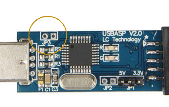

... und deswegen funktioniert die Angabe -B16 nicht ! (wie oben
geschrieben, den Jumper für langsameren SCK stecken):
- Stiftleister für JP3 bestücken
- Jumper setzen (für langsamen SCK Takt)
- bei nächster Gelegenheit (und vorhandenem zweiten Programmer) neuere
Firmware aufspielen
von Ralph S. (jjflash)
btw. :
Für ein Firmwareupdate muss JP2 bestückt und gesteckt werden...
von Stefan F. (Gast)
Ja. Und JP3 ist für die Umschaltung auf niedrige Taktrate. Aber wenn er
nicht bestückt ist, dann macht das die Firmware schon automatisch.
Es gibt noch eine Variante, die sich über den avrdude Parameter -B
steuern lässt, aber die hast du nicht, was man an der Warnmeldung im
Screenshot erkennen kann.
... wenn es eine alte Firmware ist (und das haben Chinadinger in aller
Regel drauf), macht das die Firmware eben nicht automatisch.
Für Bastler in meinem Umkreis wird JP2 kurz gebrückt und mit neuer
Firmware (i.Ü. eine, die auch die TxD und RxD Leitungen bedienen)
versehen:
https://github.com/akrasuski1/usbasp-uart
Für meine Zwecke (unter Linux) habe ich das Host-Terminalprogramm leicht
angepasst (damit es optisch meinem angepassten picocom entspricht). Die
in der Beschreibung gemachte Modifikation (Serienwiderstand 1K in der
TxD Leitung) war bei den bisherigen getesteten Schaltungen nicht zu
hoch.

Ich habe im Laufe der letzten 5 Jahre mehrere USBASP bei
unterschiedlichen Händlern gekauft. Alle konnten automatisch auf
niedrige Taktrate umschalten. Und alle brachten die obige Warnmeldung
bei Verwendung des -B Parameters.

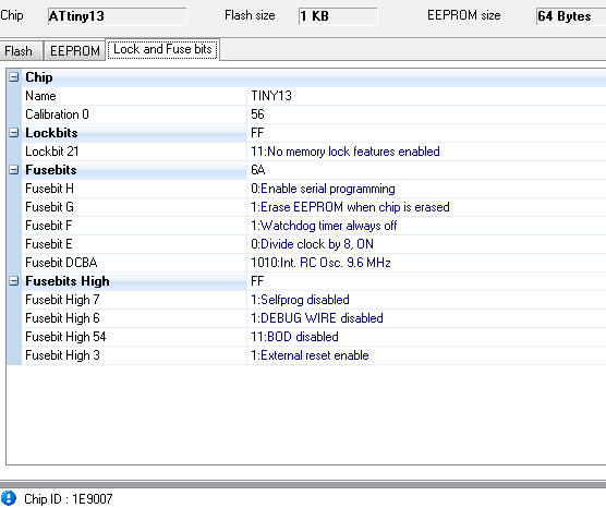

Du kannst nun den Ausgang PB4 vom ATtiny13 mit dem XTAL1 Eingang des
ATtiny2313 verbinden. Vielleicht hilft das, ist einen Versuch wert.
Interessant wäre noch, die Fuses des ATtiny13 mal auszulesen, um zu
sehen, ob er auf 1,2MHz oder 9,6MHz konfiguriert ist. Wenn der nämlich
auf 9,6MHz konfiguriert ist, dann könnte es sein, dass dein
Programmieradapter tatsächlich zu schnell ist. Denn der ATtiny2313 läuft
standardmäßig nur mit 1,0Mhz.
Die Taktfrequenz der ISP Schnittstelle muss immer kleiner als 1/4 von
der Taktfrequenz des Mikrocontrollers sein.

Ich glaube er liegt bei einem 1/8... siehe Foto.
Dein ATtiny13 wird mit 1,2MHz getaktet. Da dein Programmieradapter damit
funktioniert kannst du sicher sein, dass er (wie meine) die Taktrate
automatisch herabsetzt. Auch ich bekomme die Fehlermeldung, die du ganz
oben gezeigt hast, aber der Programmiervorgang funktioniert trotzdem.
Also, am Programmieradapter und der Taktrate kann es nicht liegen.
