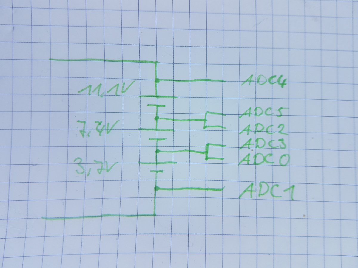

Hallo zusammen, beim stöbern bei Reichelt ist mir der ATTINY 861 ins Auge gefallen. Beim Blick ins DB ist mir aufgefallen, dass der ADC differentiell messen kann! Die Idee: Ich versorge meine Schaltungen (Datenlogger, Geocaches etc) meist aus 3 LiIon Zellen in Reihe. Bisher Messe ich über Widerstände die Spannungen aller drei Zellen gegen Masse und bilde mathematisch daraus die Einzelzellspannungen. Geht, aber schön ist anders. Mit dem Tiny sollte es doch möglich sein, die drei Einzelzellen direkt zu messen, oder gibt das Probleme? Ich könnte mir vorstellen das die Messung nicht potentialfrei ist und ich meinen Tiny grille? Hat das schon mal jemand umgesetzt bzw. kann mir sagen ob das so klappen könnte? Die Messung würde nicht permanent laufen, eher so, dass bei jedem Aufwecken einmal kurz die Spannung gecheckt wird und gut ist. Sollte eine Zelle unter Wert sein, dann blinkt nur eine rote LED drei mal und gut ist. Viele Grüße

Aber die sind doch in Reihe, also hast du an der zweiten Zelle schon 8,4V und an der dritten Zelle 12,6V - oder wie dachtest du das? Mach doch mal ne Skizze, einfach auf Papier und Foto machen.
Moin, Quark, die Zellen sind ja in Reihe, das geht nicht. Die zweite Zelle hat schon zuviel Spannung. Bei drei Zellen ist das mit Spannungsteilern kein Problem. Ich mache das mit 5 Zellen, allerdings gleiche ich das mit Potis ab und ich lade die Zellen damit. Erst recht für Unterspannung kommt es auf 1/10V nicht an. Gruß, Norbert
Hi >Quark, die Zellen sind ja in Reihe, das geht nicht. Die zweite Zelle hat >schon zuviel Spannung. Dafür gib es doch den ATmega4/8HVD. MfG Spess
Wenn ich mir das Datenblatt aut Seite 157 vornehme, dann sind da verschiedene ADC Pin Kombinationen aufgezeigt. Für mich sieht das so aus, als könnte ich immer zwischen zwei Kanälen messen. Und da ich unter 5 Volt pro Eingang bleibe, könnte das passen. VG
Hi, Wenn du in dem gleichen Datenblatt aber auf Seite 187 schaust, siehst du, dass die maximale zulässige Spannung für alle Pins, ausgenommen RESET, bei VCC+0.5V liegt. MfG Lorenz Hier noch ein Link zum Datenblatt: http://ww1.microchip.com/downloads/en/devicedoc/atmel-2588-8-bit-avr-microcontrollers-tinyavr-attiny261-attiny461-attiny861_datasheet.pdf
