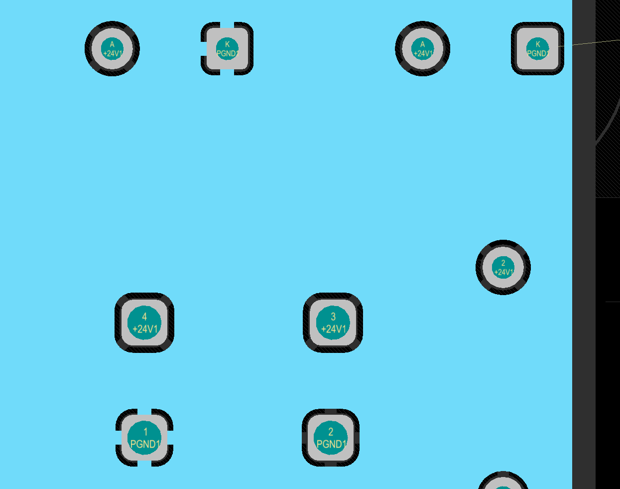

Ich bin im aktuellen Design dabei Polygon Pours zu zeichnen und habe das
Problem, daß manche Durchkontaktierungen nicht richtig oder sogar gar
nicht angebunden werden, obwohl eigentlich nichts dagegen spricht.
Da manche Durchkontaktierungen korrekt angebunden werden, bezweifle ich,
daß es ein Design Rule Problem ist, sondern vielleicht ein Bug in Altium
17!?
Hatte jemand schon mal ein ähnliches Problem?

Ja, hier nochmal eine neues Bildchen.
Das halbe Pad unten rechts in der Ecke wird mit nur einem Leiterzug
angebunden, obwohl es eigentlich 4 sein sollten.

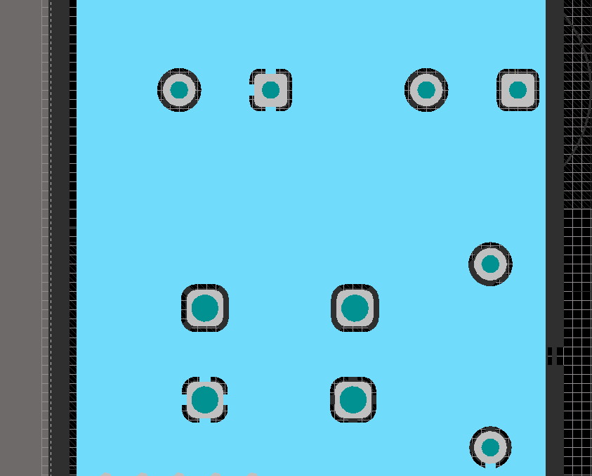

von Stephan C. (stephan_c)
Merkwürdigerweise wird dasselbe Pad auf einem anderen Layer korrekt
angebunden.
Trifft beides leider nicht zu, das habe ich schon gecheckt.
Versenden kann ich das Design nicht, da es von der Arbeit ist.
Ich konnte das Problem mittlerweile auflösen, bin mir aber nicht sicher,
was nun genau das Problem war.
Ich habe das Design in AD16 geöffnet und da trat genau derselbe Fehler
auf.
Hab das Design dann wieder in AD17 geöffnet und da waren dann auf einmal
Planes aus der alten Revision da, die ich in der aktuellen Revision gar
nicht mehr hatte.
Die habe ich dann gelöscht und dann habe ich doch noch an den Design
Rules rumgespielt und die Clearances angepasst, weil ich auf folgenden
Thread gestoßen bin:
https://electronics.stackexchange.com/questions/401410/altium-17-hatched-polygon-problem
Jetzt ist es in Ordnung. Es wundert mich aber, daß ein Pad auf einem
Layer korrekt angebunden wurde und auf einem anderen Layer nicht. Das
war wahrscheinlich kein Problem, das durch falsche Clearances in den
Design Rules entstanden ist, sondern durch die Phantom-Planes.
Das Handhaben von unterschiedlichen Revisionen war in Altium schon immer
etwas krude.
