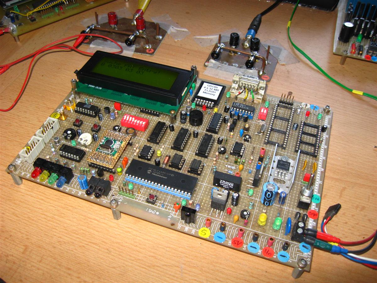

ich entwickle gerade mein erstes AVR Evalboard, welches meinen Wünschen
angepasst wird. Das Board soll am Ende an einen Breadboard angeschlossen
werden können. Ich mache das deswegen, weil mir die bisherige
Verkabelung auf einem Steckbrett auf die Nerven geht und das ganze
irgendwann unübersichtlich wurde. Meine Entwicklung enthält bis jetzt
folgende Komponente:
- Atmega2560 (ich versuche mit dem AVR den Einstieg zu finden)
- BLE Modul
- Lora Modul
- WiFi Modul
- NFC Modul
- GPS Modul
- Ethernet Anschluss
- externes ADC und DAC (10 Bit vom AVR können ja mal zu wenig werden)
- Schieberegister (Eingänge und Ausgänge)
- Multiplexer (Analog und Digital)
- Operationsverstärker
- SD Kartenanschluss
- Temperatursensor(Analog und Digital)
- BME680 (Umgebungssensor)
- BMX055 (Beschleunigungssensor)
- Lichtsensor (Analog)
Was könnte man noch auf das Evalboard für Lernzwecke aufbringen? Mir
geht es darum, dass ich die Welt der Mikrocontroller besser verstehe und
Kenntnisse von externer Peripherie aneigne.
MfG

CAN-Controller und Transceiver nicht vergessen. Timer auf Pinleiste, für
PWM In/Out.
Designe die Spannungsversorgung sorgfältig mit Reset/Watchdogschaltung.
Wie willst du das Board versorgen. Plane ausreichende Kapazitäten auf
den üblichen Spannungen 12V/5V/3,3V/1,2V ein, Kurschlussfest.
Da du ja relativ viele Komponenten hast, wird es ja sehr groß und
übersichtlich. Und im Fehlerfall kann ja viel abrauchen. Evtl. ist ein
Shield-Design auch nicht verkehrt.

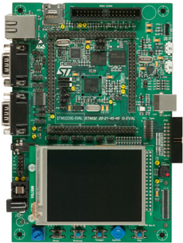

@VR schrieb:
> Atmega2560
Starte lieber gleich mit STM32 und einem der vielen billigen aber top
ausgestatten Boards

Hier soll das Rad zum 44.243 mal neu erfunden werden. Es gibt doch so
viele fertige Evalboards für quasi Cent Beträge...

So ein Quatsch mit dem ganzen Zeugs drauf.
Ein nackter Prozessor, 2 LEDs drauf, um zu sehen, ob der läuft.
Und dann einfach die Busse (I2C, SPI) nach draußen führen, und dort mal
einen Sensor anschließen.
Was soll da GPS drauf, wenn das Ding eh nur auch dem Schreibtisch liegt.
Und warum selbst entwickeln? Solche Boards gibt es für kleines Geld von
Atmel, ST, NXP ...
Wahrscheinlich würde dein Autoprototyp auch einen Außenborder enthalten,
falls man doch mal ans Meer kommt.

von MaWin (Gast)
Möglichste viele Standardschaltungen aus den AppNotes des uC Herstellers
(im Gegensatz zu den dummen Eval-Boards wie Arduino).
Also 7-Segment Multiplex-LED-Display wohl mit 4 oder 8 Stellen,
Tastaturmatrix, alphanumerisches LCD, Treibertransistoren mit
Freilaufdiode, (Schritt)motortreiber, Tasten an Analogeingang, OpAmp vor
Analogeingang mit durch Bestückung eunstellbarer Verstärkung und Offset,
hergeleitet aus AVCC oder AREF, für AREF Installationsmöglichkeit einer
externen Referenz wie TL431B, Beeper bzw. Piezolautsprecher, und alles
per Jumperwires an beliebige Pins des uC verbindbar - man muss ja nicht
jede Teilschaltung bestücken, aber man freut sich, wenn die vorbereitete
Leiterplatte da ist.

Angesichts der Preise von Arduino Baugruppen würde ich das nochmal
gründlich überdenken. Zum Evaluieren sind die gut geeignet.

von Christian J. (Gast)
Glaube sowas liegt bei mir noch mehrfach aus den letzten 10 Jahren
herum, der universale Computer. Sogar mal mit 5 PIC drauf, die alle mit
SPI gekoppelt waren, 2 Displays usw. usw Gebaut und dann doch nie wieder
angeschaut...
Gibt es auch schon, mit Frühstückssecke drauf....
Rausgeworfene Lebenszeit..... flog irgendwann in den Müll.
