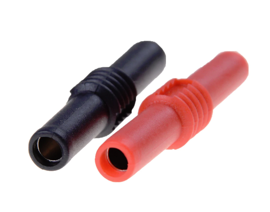

Hallo zusammen, ich bin auf der Suche nach kurzen Verbinder, um zwei >gegenüberliegende, sich ansehende< Buchsen (buchse.png) zu verbinden. Ein Verbinder im Stile von nicht-richtig.png, nur eben als zweimal Männchen. Zwingend erforderlich ist eben die isolierte Ausführung, die einen Berührschutz darstellt, falls nur einseitig gesteckt ist. Kennt jemand so etwas? Gibt es da dann evtl. einen Begriff, den ich bisher nicht gefunden habe, mit dem man suchen kann? Gruß, Domingo
probiere mal "banana connector jumper" in der Google-Bildersuche. Allerdings habe ich da nur welche gesehen, die nebeneinanderliegende Buchsen verbiden, nicht gegenüberliegende.
Schau mal bei "Multi Contact" vorbei, das sind Marktführer für solche Lösungen. FB
Als St-St habe ich noch keine gesehen. Muss es denn in der Kupplungsbauform sein? Sonst nimm eine kurze Messleitung: https://www.reichelt.de/messleitung-1-0-mm-0-25-m-schwarz-gesichert-mls-gg-25-1-sw-p130732.html?&trstct=pol_26

Googel mal nach Hirschmann 932200100 für schwarz und 932200101 für rot. Das sollte Dir weiter helfen, auch wenn es mechanisch etwas anders aussieht. fchk

Ich habe nur "Power Probe PNLS022" gefunden, in schwarz. https://www.amazon.de/-/dp/B004OZG286 oder https://www.newegg.com/global/br-en/Product/Product.aspx?Item=9SIA0ZX20N7735 Ich bilde mir ein: Alles deutlich teurer als kurze Messleitungen.
