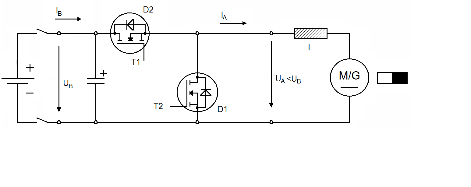

Vielleicht kann mir hier jemand etwas weiter helfen.
Dies ist eine von mehreren Fragen die in einer Prüfung vor kommen und
ich bräuchte mal einen Ansatz für die Lösungen.
1.)Für ein Gleichstromsteller für 2-Quadranten-Betrieb wird mit
UB = 144 V ± 12,5 % betrieben und soll
UA = 30 ... 120 V, IA = 60 A für eine Maschine erzeugen.
a.)Zeichnen Sie den Steller und begründen Sie Ihre Wahl der
Halbleiterventile.
(Hinweis: Es ist eine Spannungssicherheit Su = 2 anzunehmen.)
b.)Skizzieren und beschreiben Sie, wie die Schaltung im 1. Quadranten
arbeitet.
c.)Bestimmen Sie die Stellbereiche für das Tastverhältnis a für die
größte und kleinste Spannung und den gesamten Stellbereich.
d.)Bestimmen Sie die Stellbereiche für das Tastverhältnis a für die
e.)Wie groß ist der aufgenommenen Batteriestrom – bei idealem Steller –
in den Stellbereichen für 30 V und für 120 V?

von Marcel F. (terri)
Ja Hausaufgaben.de okey so war das nicht gedacht
nungut hier ist mein Ansatz zur Schaltung :
von z-q (Gast)
deine Schaltung ist falsch. Schau dir mal das Prinzip des
Hochsetzstellers an.
cu Z
von Elektrofan (Gast)
Die Schaltung ist richtig.
