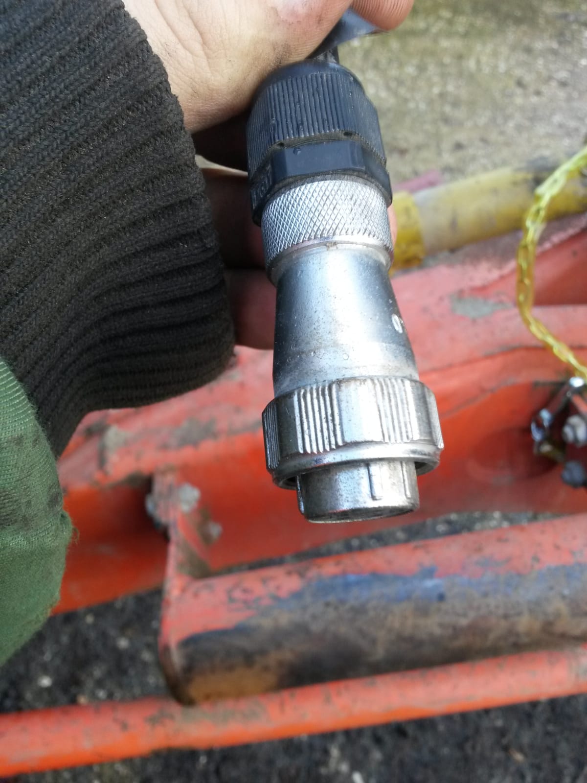

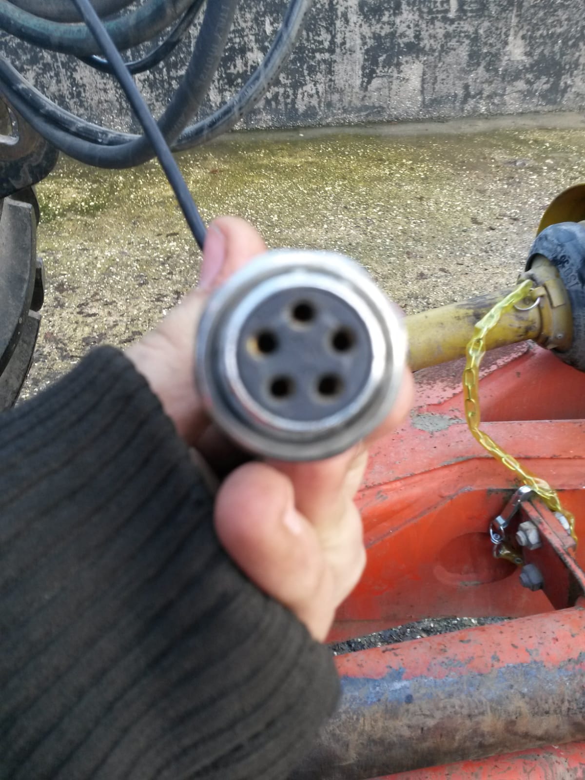

Guten Abend Ich suche für unsere Rückfahrkamera am Güllefass einen Adapter. Kennt jemand von euch diesen 5-Poligen Stecker und vielleicht einen Adapter von 5-Polig(Am Güllefass) zu einem 4-Poligen Stecker(Am Monitor)? Schon mal danke im vorraus LG
sind irgendwo zeichen des Herstellers drauf? => foto machen der 2. Stecker sieht nach einem gewindesteckverbinder aus. https://www.phoenixcontact.com/online/portal/at/?uri=pxc-oc-itemdetail:pid=1437698&library=atde&pcck=P-20-02-08&tab=1&selectedCategory=ALL kannst du den Durchmesser des gewindes und die Steigung bestimmen, dann fallen schon viele stecker weg. hast du vll eine Bezeichnung des Monitors? sg

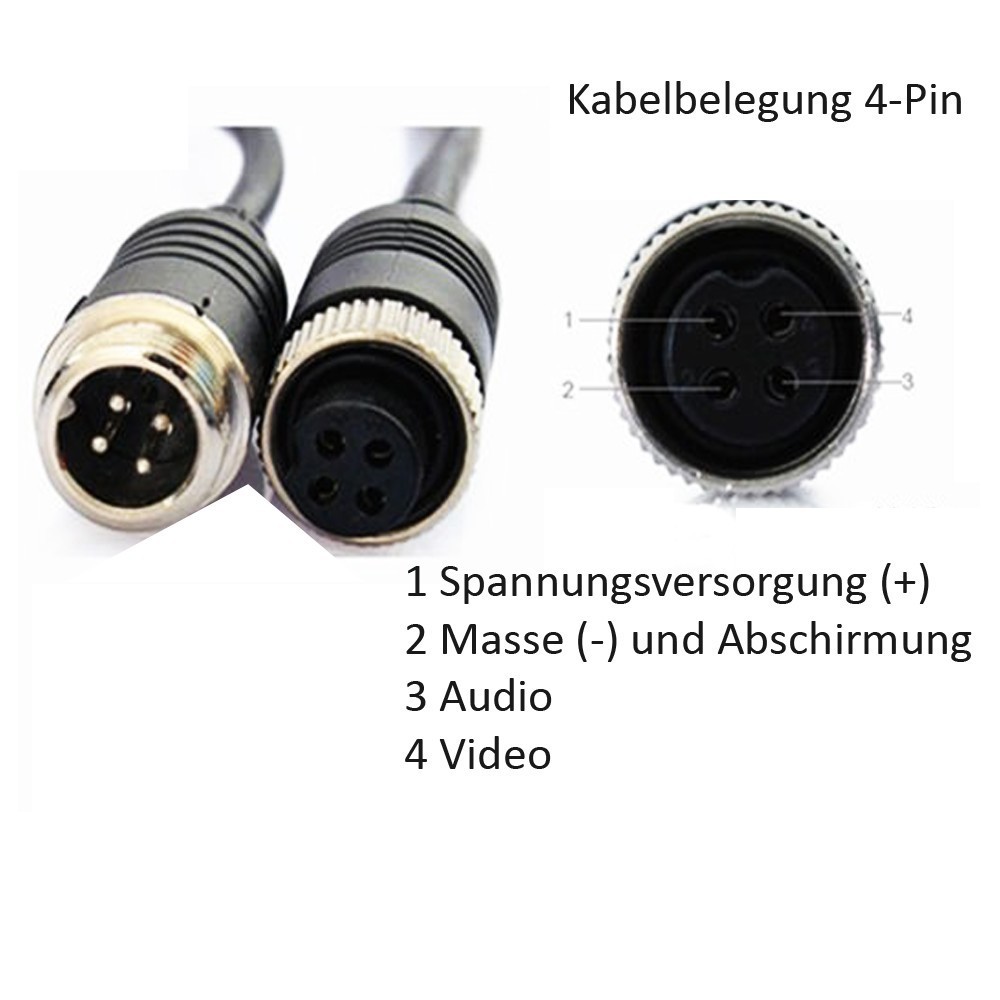

mal unter diesen Stichworten weiter suchen: "wasserdicht 5 pin stecker spiralkabel rückfahrkameras" "VSG ® Trailer-Kabel für Anhänger & Rückfahrkameras Verlängerungskabel mit 4-PIN für alle WT 5&7 Rückfahrsysteme" vega Kameras oder https://www.axionag.de/produkte/zubehoer-kamera-monitor-systeme/kabel-adaptionen/spiralkabel-anhaengersaetze/wcc-10/
