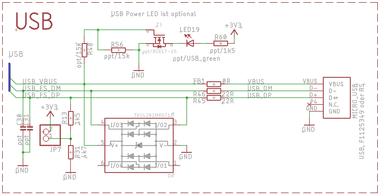

Lutz K. schrieb: > Aber wie komme ich nun am einfachsten ohne HUB zu "Low Speed"? Zeig mal den Schaltplan der USB-Anbindung Deines µCs. Gibt es da einen Pullup- oder Pulldown-Widerstand an einer der beiden USB-Datenleitungen?

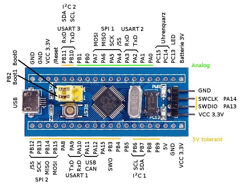

> Gibt es da einen Pullup- oder Pulldown-Widerstand an einer > der beiden USB-Datenleitungen? Bei dem Stichwort fällt mir ein: Geht es um ein Blue-Pill Board? Da ist R10 meistens (immer?) falsch bestückt.

Rufus Τ. F. schrieb: > Zeig mal den Schaltplan der USB-Anbindung Deines µCs. Gibt es da einen > Pullup- oder Pulldown-Widerstand an einer der beiden USB-Datenleitungen? Ich habe einen PullUp an D+ über einen Jumper damit der Host ein Device erkennt und ich einfach einen Reconnect durchführen kann. Das funktioniert am PC ja auch. Ist das denn wohl plausibel, dass es am "low speed" liegt, wenn es über einen USB-Hub funktioniert? Vielleicht gibt es ja einen "besseren" Treiber für das WIN CE Display.

Mein Schaltung sieht wie angehängt aus. Pullup mit 1k5 nach 3,3V an D+. Die 4k7 nach GND habe ich mir auch irgendwo abgeguckt. War mir auch nicht ganz sicher ob besser vor oder nach der Diode und ob vor oder nach den 22R Serienwiderstand.

Lutz K. schrieb: > Ist die Beschaltung mit dem Pullup ok? Das mit den 1,5 kΩ gegen +3.3V sollte stimmen. Vielleicht sollte man die "rechts" von den Serienwiderständen anschließen? Die 4.7kΩ hab ich so noch nie gesehen, aber die haben ja keine Wirkung solange der Jumper steckt. C30/C31 finde ich spannend - möchtest du das Datensignal wegfiltern? Kannst du das USB-Signal am uC oszilloskopieren? Hast du mal eine komplett andere USB-Firmware auf den uC geflasht nur um zu sehen ob sie am WinCE-Gerät erkannt wird? Kannst du mit einem JTAG-Debugger gleichzeitig den Controller durchsteppen und schauen wie weit die Enumeration kommt? Da muss man etwas "clever" sein, weil das Anhalten des Controllers sofort PC-seitig Timeouts triggert und die Enumeration abbricht.
Also C30/C31 sind ja optional und nicht bestückt. Hab ich auch irgendwo mal gesehen und einfach mal vorgesehen. Kost ja kein Brot. Den Pullup zwischen USB-Buchse und Serienwiderständen kann ich auch noch mal ausprobieren. Interessanterweise funktioniert es an einem anderen WinCE Display (ganz anderer Typ) sogar mit einem älteren WinCE drauf. Leider laufen keine "normalen" Anwendungen auf dem WinCE. Das macht es schwieriger. Wenn es zu der Beschaltung keine Bedenken gibt, würde ich wohl mal mein Glück beim Display Hersteller versuchen. Vielleicht gibt es ja einen anderen Treiber oder so... Wenn es an meiner FW liegt, was könnte dann der HUB bewirken, mit dem es ja merkwürdigerweise funktioniert? Danke für eure Beiträge! Das hat mir schon geholfen.
