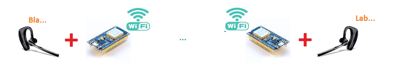

Jörg B. schrieb: > Das ESP-IDF A2DP-SINK demo verwendet übrigens I2S. Ich glaube ich drücke mich fortlaufend falsch aus! Ich will weder die Daten über I2C (I2S) senden, noch mittels AD/DA durch den ESP32 wandeln. Was ich will: hab ich mal als Bild gemalt. Ich will einfach nur den ESP32 (weil der BlueTooth UND WiFi kann) missbrauchen um die Sprache von und zum Headset über WiFi zu übertragen. In dem "Netz" können sich von mir aus noch zwei weitere Teilnehmer befinden und somit hören als auch dazwischen quatschen. Deswegen UDP und nicht TCP. So als ob einfach viel Leute am Tisch sitzen und miteinander reden. Oder wie in einem TeamSpeak-Raum. Der ESP kann zudem 4 Clients gleichzeitig und stellt dabei noch einen AP bereit. Somit kann man die ESPs so konfigurieren dass bei Verbindungsabbruch der ESP sich den nächstgelegenen sucht und verbindet. Der Stack routet die Daten (wenn Broadcast) zu allen anderen Teilnehmern durch. Das mache ich bereits mit Statusmeldungen. Nur das mit dem Bluetooth verstehe ich nicht und würde gerne Hilfe beim Umsetzen von Headset zu UDP erhalten.

Tomas T. schrieb: > Ich will einfach nur den ESP32 (weil der BlueTooth UND WiFi kann) > missbrauchen um die Sprache von und zum Headset über WiFi zu übertragen. Soso, "einfach"... Bluetooth ist nicht Bluetooth. Daher lies Dir erst mal durch, was genau Bluetooth ist. Das Bluetooth Profil, welches für Deine Zwecke gedacht ist, ist das Hands Free Profile (HFP). Dummerweise hat Espressif aber nur die Client-Seite in seinem SDK implementier. Benötigen tust Du aber die Gateway-Seite. Daher solltest Du Dir einfach ein Bluetooth-Modul kaufen, welches HFP-Gateway beherrscht. ALles andere wird scheitern.
