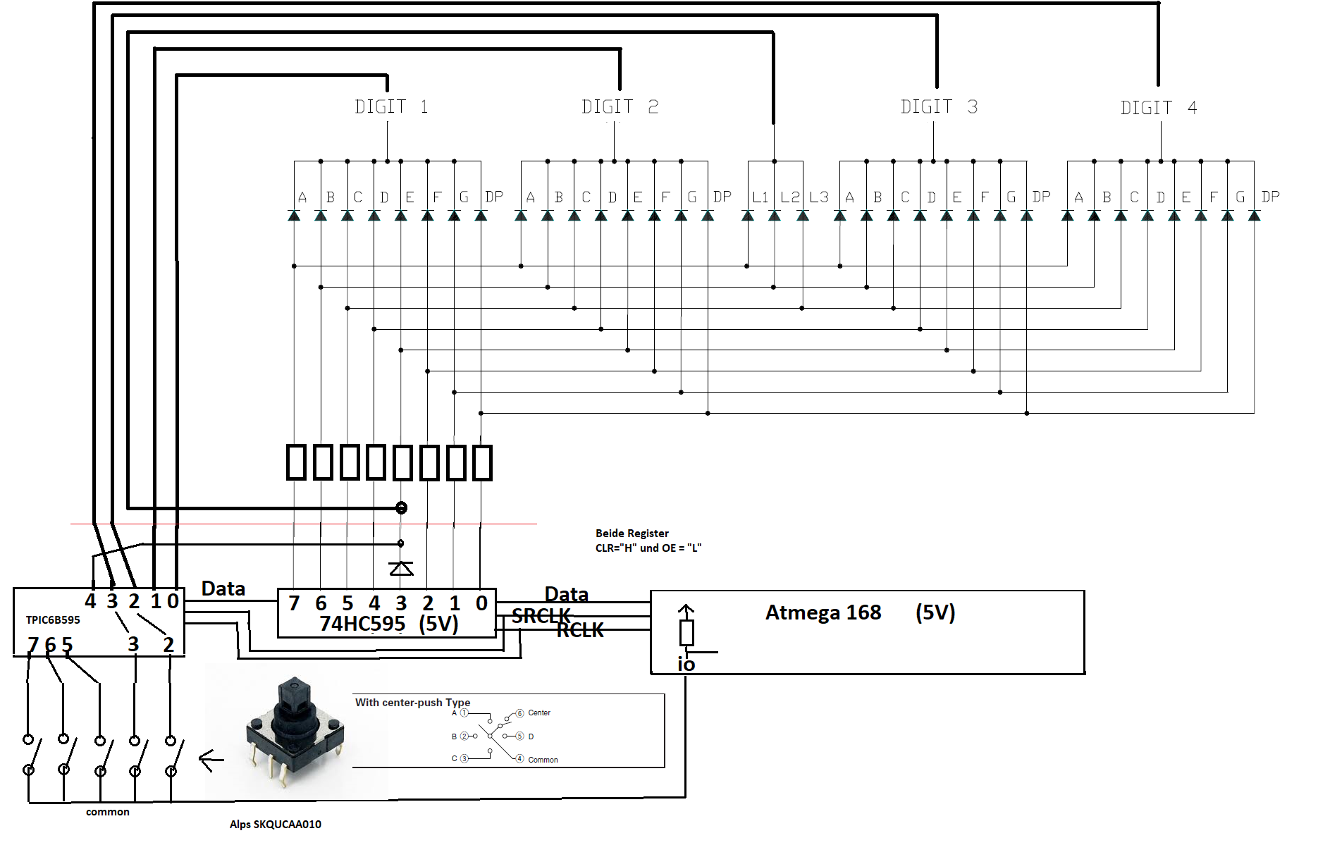

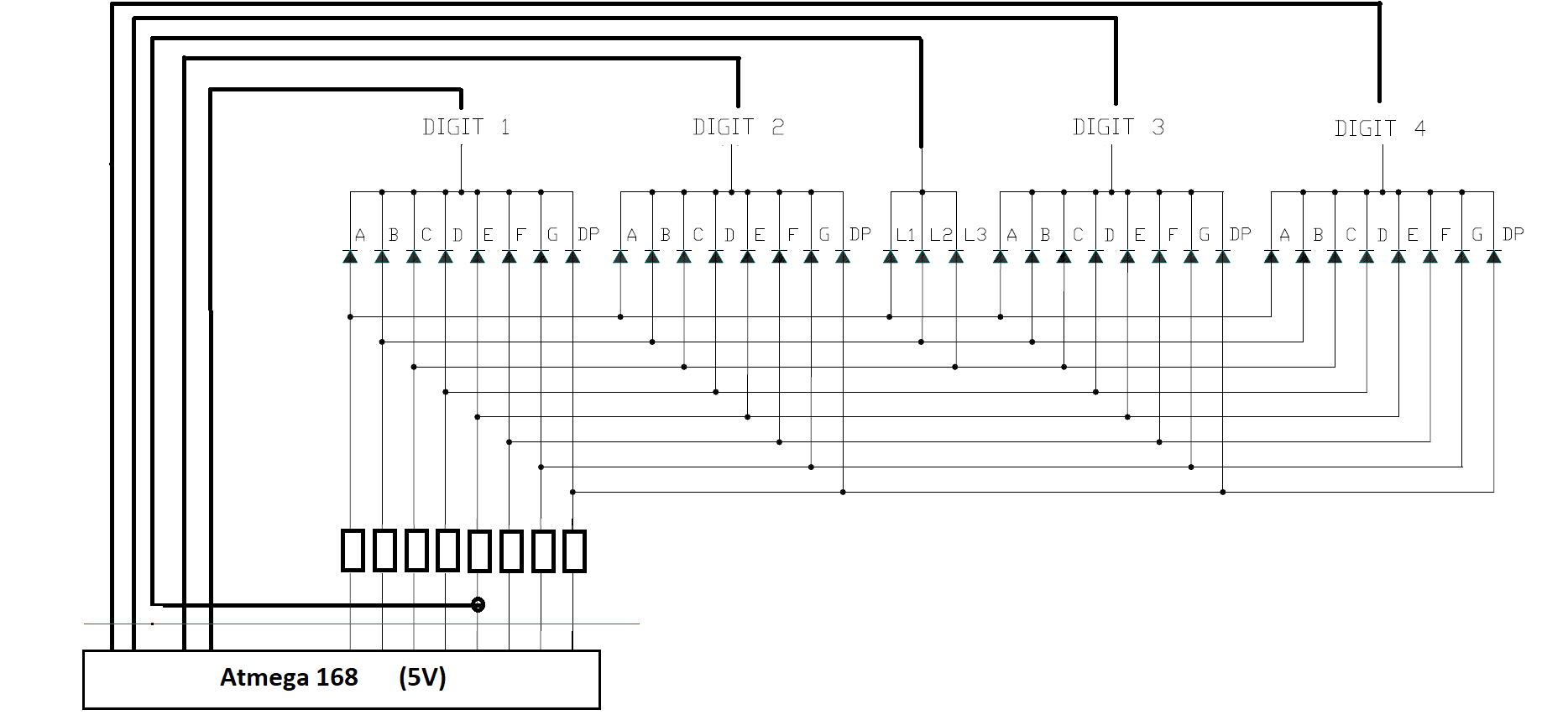

ich habe ein Display mit einer kleinen Platine (Verschaltung siehe
"IST_MUXING" alles über dem roten Strich. Momentan steuere ich das
Display mit einem Atmega 168 an, dazu arbeite ich für das Segment E mit
dem Tri State des uc. Klappt auch alles wunderbar.

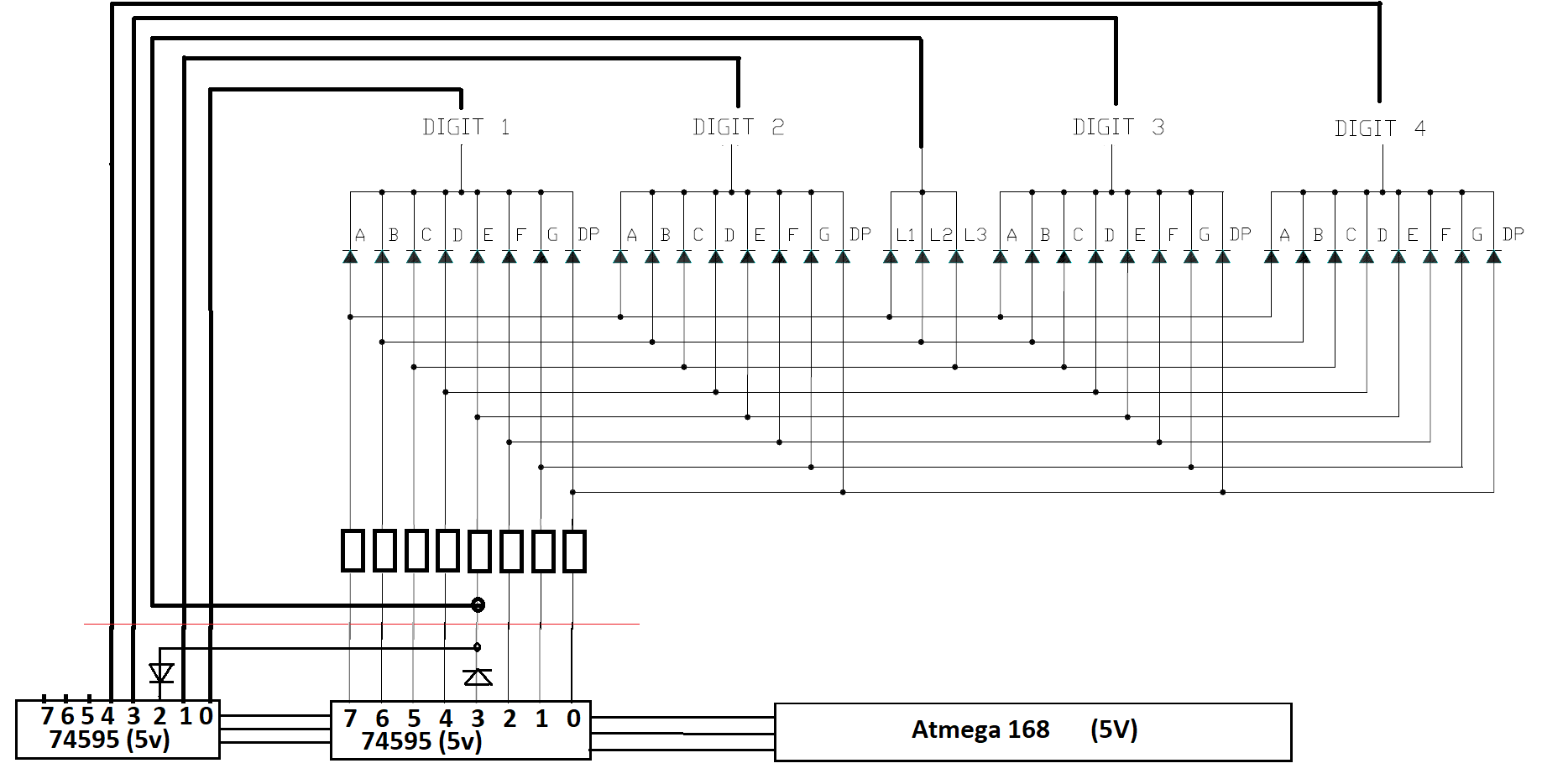

Nun möchte ich das auf Register umstellen, bevorzugt 74hc595. Da man bei
diesen Registern nicht einzelne Pins auf Tri State schalten kann, habe
ich mir folgende Lösung siehe "SOLL_MUXING" überlegt.
Meine Frage:
Würde das so gehen wenn man die Pins entsprechend steuert. Ich würde mir
den dritten Status dadurch holen das ich die Pins der Register
entsprechend steuere.
Danke
Viele Grüße
DS
von Sascha W. (sascha-w)
warum machst du für L1,2,3 nicht ein eigens Digit auf?
Sascha
von Jens M. (schuchkleisser)
Warum die Punkte nicht einfach als 5. Stelle?
Das mit den Dioden ist Murks, Kurzschlussgefahr und sinnlos.
Du weißt, das die SR nicht den Strom einer ganzen Stelle über einen Pin
ziehen können, ja?
von Peter D. (peda)
Wenn Du Dir nen Knoten in die SW machen willst, geht das. Einfacher ist
es mit den Dioden genau andersrum.
Der 595 wird Probleme mit dem Strom bekommen, mache also noch 5 npn als
Emitterfolger in die Digits. Praktischer Weise entfällt dann eine Diode.
von H.Joachim S. (crazyhorse)
Und was machst du, wenn Segment e auf Digit1 angezeigt werden soll? Oder
kommt das nie vor?
von Dennis (Gast)

von Peter D. (peda)
Dennis schrieb:
> Das ist ein LowPower Display:
> https://optoelectronics.liteon.com/upload/download/DS-30-97-132/C2723E-01.pdf
10mA ist nicht gerade low.
Bei 1:5 Multiplex und 8 Segmenten muß der Digittreiber den 40-fachen
Effektivstrom liefern.
Wie groß sind denn die Segmentwiderstände?

von Daniel S. (supernova01)
...habe auch noch den TPIC6B595 hier rumfliegen, ist mir gestern nach
eurem Posting eingefallen, bin aber noch nicht weiter.
Muss erstmal das DB ansehen...
Muss sehen ob ich den mit hc595 gemeinsam nutzen kann, flanken, Takt
etc. ob das gehen würde und ob der mir auf der Kathodenseite einen
Vorteil bringen könnte...
Was ich so sehe, das Gehäuse ist größer etc... rrr :-) Sitze erst heute
Abend wieder an dem Thema....
Gruß und vielen Dank für die Hinweise
DS
Ps.: da es open Drain ist, würde ich mir auch in dem Fall die zweite
Diode sparen, oder? :-)

von Peter D. (peda)
Dennis S. schrieb:
> Ps.: Momentan sind sie 330Ohm, alle
Das ergibt 78mA bei "8.", das schafft der 595 nicht ohne Treiber. Die 5
Transis (pnp) kosten ja nicht die Welt.
Dennis S. schrieb:
> Der TPIC scheint mir genau das richtige für diesen Fall zu sein.
Da der Low treibt, geht das.
Ich hab zuerst gedacht, die Digits sind high, daher das mit den Dioden
anders rum.

von Peter D. (peda)
Ich würd die 330R lassen. Den /OE des 595 kann man ja auf eine PWM
legen, um zu dimmen.
ok, danke :-)
Für Segment E nicht ändern auf 270?

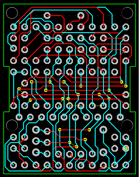

So, Board ist fertig, bin gespannt auf das Ergebnis.
